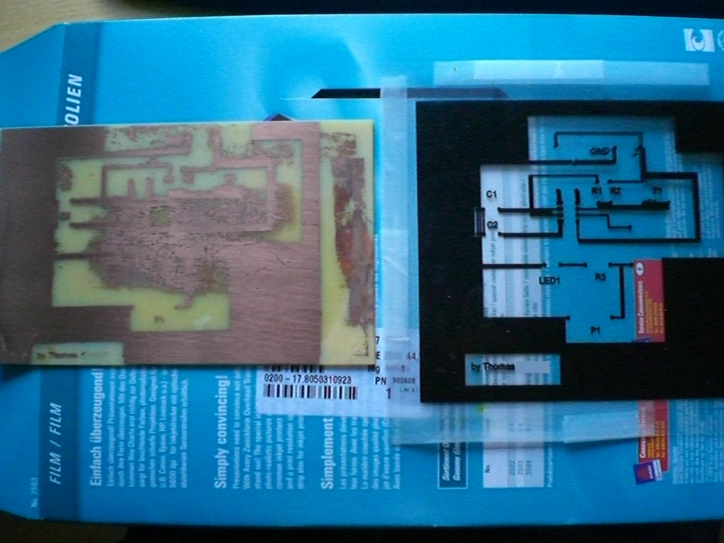

Hallo, ich habe versucht eine Platine zu ätzen. Ihr seht die Vorlage und das Ergebnis im Anhang. Wie auf dem Foto zu sehen ist, sind einige wenige Teile recht gut gelungen, dass meiste allerdings nicht. Für die Belichtung habe ich eine UV-A Lampe benutzt, als Entwickler Natriumhydrockid. Geätzt habe ich fast 15 Minuten lang, für Bewegung hat ein Aquariumlüfter gedient. Woran kann es liegen, dass am Rand das Kupfer weggeätzt wird und besoinders in der Mitte gar nicht? Vielen Dank, Thomas
Wie lang hast mit welchem Abstand belichtet? Was war zwischen Folie und Lampe (Glasplatte, Plexi?) Was ist denn ein Aquariumlüfter?
Thomas, -Belichtung zu ungleichmässig -zu kurz belichtet -zu kurz entwickelt oder eine Kombination aus allem. Belichtungsreihe machen! Ist die Folie wirklich soo unscharf, oder liegt das nur am Foto? Jochen Müller

Danke für die schnellen Antworten. Ein Aquariumlüfter ist z.B. das: http://www.aquaristik-kallenbach.de/images/luefter.jpg Aus dem gelber Ding vorne kommt Luft raus. Zwischen der Platine und der Lampe war eine Plexiglasscheibe, der Abstand betrug vll. 20-30cm. DIe FOlie ist nicht wirklich so unscharf. Was heiße Belichtung zu ungleichmäßig? Ich habe die Lampe während der Belichtung nicht ausgemacht, wenn du das meinst. :-) Ich werde morgen mal eine Belichtungsreihe machen, dann werde ich weiter sehen. Thomas
Beim Entwickeln helfe ich mit vorsichtig-sanftem Fingerreiben, daß sich der fast nicht sichtbare Lack-Schleier schneller und vor allen Dingen vollständig löst. Dann gibt es solche Placken nicht. Nicht dauerhaft anzuwenden, weil Haut angegriffen wird.
Igor, Ok, dann nehme ich das zurück. Das sind diese ganz normalen Pumpen die Du ab 5 Euro in jedem Zoogeschäft bekommst. Die blasen eben Luft in das Wasser, Du kennst doch bei Aquarien diese kleinen Bläschen, die da aufsteigen. Zur Sauerstoffversorgung des Wassers, beim Ätzen allerdings eher zur Umwälzung des Wassers genutzt. Jochen Müller
Plexi-Glas ist nicht besonders geeigent, da dieses Material das UV-Licht sehr stark dämpft. Eine normale Glasplatte (z.B. vom Bilderrahmen) ist viel besser geeignet. Mit Plexi musst du die Beleuchtungsdauer hochsetzen. Mit ner Glasplatte reichen 120s bei deinem Abstand. @Jochen Müller: Danke - jetzt hat klick gemacht ;) . Ich glaube so etwas wäre genau das richtige für mich. Werd mal durch die Tierhandlung laufen...
Thomas, aber es kann ja gut sein, dass der Lichtkegel der Lampe eben nicht gleichmäig ist. Das ist aber bei fast jeder Lampe unregelmäßig, es wird eben lange genug belichtet dann fällt das nicht mehr so ins Gewicht. Natürlich geht das dann wieder nur, wenn die Folie lichtdicht genug ist. Manche Lampen erzeugen aber einen sehr, sehr unregelmäßig ausgeleuchteten Lichtkegel. Plexiglas ist als Abdeckplatte übrigens sehr schlecht. Fast völlig ungeeignet. Es sperrt das wichtige UV sehr viel mehr als Glas. Jochen Müller

du hast ja geschrieben das du 15 min lang geätzt hast. Sofern die Temperatur vom NaPs ~50°C war ist das ein bisschen lang. Daher muss es ja am Belichtungs/Etnwicklungs Vorgang liegen. Es kann sein das deine Belichtungszeit schon ok war aber das entwicklen nicht so gut. Welchen entwickler nimmst du? Und welches Basismaterial? Nach dem Entwickeln wasch ich meine Platinen immer mit Wasser ab, dabei reibe ich mit einem Finger über die Platine. Da geht dann noch Einiges weg (sieht man daran das die stellen dann heller werden). Klingt jetzt vielleicht etwas grob aber funktioniert Spitzenmäßig. Sofern es daran liegt. haves
