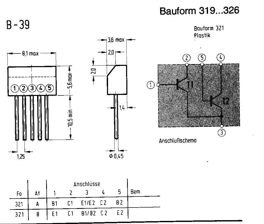

Ich stehe gerade vor dem Problem ein paar "Dual Transistor 2SA798" einbauen zu müssen. Doch leider finde ich nicht die passenden datasheets dafür. Auf der Platine ist auch nix angegeben und ich bin mir nicht sicher ob man darauf achten muss wie rum sie eingelötet werden sollen. Oder ist es egal, da die Anschlussbeinchen einfach bei einem Dual-Transistor gespiegelt sind ? Ich hoffe, Ihr könnt einem Anfänger helfen ;)
ist egal, die Bauform ist spiegelsymmetrisch um den Emitter herum (PIN3 in der Mitte) es geht BASIS, KOLLEKTOR, EMITTER, KOLLEKTOR, BASIS. Die beiden Emitter sind intern zusammen ;-) Viel Erfolg und Gruß Axelr.
In der alten Franzis-Tabelle (TTT1981) ist das Gehäuse auch abgebildet, in einer neuen eca-Liste fehlt genau bei diesem Typ eine Gehäusezeichnung.
