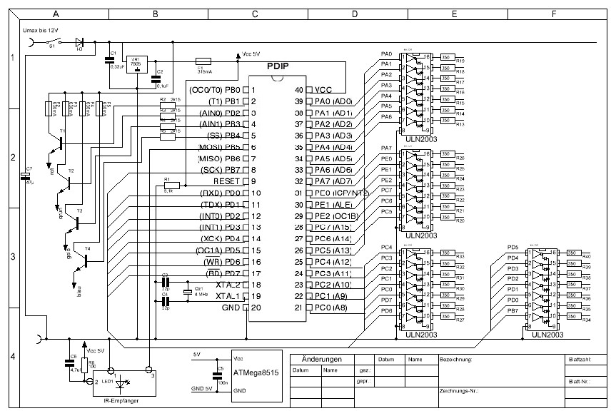

von Nils (Gast)
Habe mal meinen bis jetzt erstellten Schaltplan mit angehängt!
Wird zwar nicht alles deutlich aber vielleicht wird dadurch die ein oder
andere Frage geklärt!
Welchen N-Kanal Mosfet würdet ihr mir denn Empfehlen umd einen Strom von
600mA zu schalten. Der MOSFET müsste über den Controller mit den
Spannungen 0V und 5 V Steuerbar sein Speerend/Leitend.
Der hier schonmal erwähnte IRF 7301 ist leider bei Reichelt nicht
erhältlich und es wäre ganz gut, wenn ich dort einen gängigen Typen
herbekommen würde, da  eine größere Bestellung demnächst raus geht.
von Falk B. (falk)
@ Nils (Gast)
>Ich würde nur gerne unterschiedliche LED'S freischalten wollen.
LEDs
>Die 4 unterschiedlich farbigen LED'S sind alle parallel an einem Pin vom
>Darlintion Array angeschlossen, jedoch wird immer nur eine Farbe mit
Sag doch gleich, dass es um eine LED-Matrix geht.
Kleinet Tip: Bildformate
Das ist mit dem BD677 sowieso nicht wirklich machbar. Du kannst so
einfach nicht die 12V schalten. Das braucht einen Pegelwandler.
Argggh! Ich meine 7103! Scheiss Zahlendreher. Dur brauchst aber einen
P-Kanal, also den 7104! Und gleich noch einen 4104 als Pegelwandler.
MFG
Falk
von Nils (Gast)
Ja sorry!! Mein Fehler!!
Wieso brauche ich denn einen P-Kanal ?? Tut mir leid habe bei der
Thematik wohl ein paar verständisschwierigkeiten!
Ich habe hier einfach noch mal ein wenig quer gelesen und ich frage mich
ob der BUZ11 N-Kanal nicht in frage kommen würde??
Wäre dir sehr dankbar Falk, wenn du mir da ein wenig auf die Sprünge
helfen würdest!!
von Falk B. (falk)
@ Nils (Gast)
Weil du Vcc schalten willst. Du brauchst einen sog. High Side Switch.
Kann man z.B. den UDN2981 nehmen, da ist alles schon drin. Oder eben wie
oben vorgeschlagen P-Kanal FET + Pegelwandler.
Nein.
MFG
Falk

>interessieren, jedoch finde ich für diese Kombinatino als High Side
>Switch keine information.
>Wie schaffe ich es nun bzw. wie muss ich den Pegelwandler und den P-Mos
>verschalten um die erwünschte Funktion zu erlangen.
>Für neueinsteiger kurz die info
>Es soll die Versorgungsspannung für 30 parallel geschaltete LED'S
>geschaltet werden. Der Strom der über den P-Mos fließt würde max 600mA
>betragen.
>Der P-Mos soll über einen Controller ATMEGA8515 in Verbindung mit einem
>Pegelwandler geschaltet werden.
>Vorgeschlagen wurden 7104 (P-mos) und der Pegelwandler 4104
>Nochmal vielen Danke Frank
>Über Anregungen, Erläuterungen und Schaltpläne würde ich mich sehr
>freuen
MFG
Nils
von Falk B. (falk)
Im Prinzip so. Die Pinnummern am 4104 stimmen nicht, weil ich den IC in
Eagle nicht habe.
MfG
Falk
