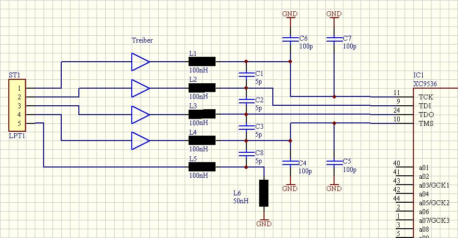

P.S. kleine Frage noch nebenbei: habe mir gerade noch ein Xilinx
kompatibles Parallel-Cable-III gebaut, aber aus Bauteilemangel auf
die Schmitt-Trigger verzichtet, d.h. nur die Treiber verwendet. Da
alles ohne Probleme klappt, frage ich mich und euch, ob die
Schmitt-Trigger wirklich notwendig sind?
Nein. Ich hatte schon ein originales Parallel-III Kabel, welches in
einer verseuchten Umgebung nicht stabil lief. Ein Eigenbau mit
Schmitt-Trigger lief anstandslos.

Dieses Problem hatte ich auch. Hab mir ein Programmierkabel
zusammengelötet und es hat nicht richtig funktioniert. Ich hab
allerdings keine Treiber oder Schmittrigger verwendet, nur Widerstände
mit 56 Ohm. Das Kabel hat erst funktioniert, als ich die 100pF von den
Signalen auf Masse gelötet habe, und das möglichst dicht am Schaltkreis.
Wahrscheinliche Ursache:
Die Daten, welche über MISO rauskommen, haben sehr steile Flanken. Das
bewirkt ein Übersprechen z.B. auf den CLK, wodurch der Baustein diesen
Spike als Takt interpretiert. Mit den 100pF wird die Flankensteilheit
soweit reduziert, bis das Übersprechen verschwindet. Das Problem kann
schon auftreten, wenn zwischen einem USB Programmier-Adapter und dem
Schaltkreis ein 20 cm langes Flachkabel verwendet wird. Werden
freihängende Adern mit Abstand zueinander verwendet, werden die Fehler
weniger. Eine Masseleitung zwischen jedem Signal könnte auch
funktionieren.
Gruss, Bernd
von Falk B. (falk)
@  Bernd (Gast)
Aua. Wir basteln uns Schwingkreise und EMV Dreck. Wenn dann bitte ein
RC-Glied.
Und dafür schöne Stromimpulse generiert.
MfG
Falk

von Benedikt K. (benedikt)
Die Parallelportkabel sind wirklich sehr kritisch. Ist genauso wie bei
den AVRs und Ponyprog. Um mal 1-2 CPLDs im Monat zu programmieren reicht
das, aber wenn man es täglich nimmt, sollte man unbedingt auf USB
umsteigen, alleine schon wegen der Geschwindigkeit.
Ich bin mittlerweile bei Version 3 der Hardware, die jetzt einigermaßen
stabil läuft: Kurzes Kabel zwischen PC und Adapter (ca. 0,5-1m), dann
die Schaltung mit dem Schmittrigger und den RC Glieder und dann nochmal
etwa 10-20cm Kabel zur Schaltung. Beim Programmieren gibts damit sehr
selten Fehler.
Problematisch wird es nur, wenn die Schaltung nicht so nahe am PC steht.
Dafür habe ich mir ein Kabel gebastelt, das aus einem normalen
Flachbandkabel besteht und immer abwechselnd Signal Masse Signal Masse
usw. besteht.
Das funktioniert fast so gut wie mit dem kurzen Kabel.
Ohne die Masse dazwischen hatte ich in etwa 80-90% aller
Programmiervorgänge Fehler beim Verify.
Da ich das ganze eher selten brauche, kann ich damit leben. Eine USB
Lösung wäre mir aber lieber, aber bisher konnte ich noch keine Lösung
finden die sich für wenig Geld nachbauen lässt, und auch eine fertige
Software vorhanden ist, die viele CPLDs und FPGAs unterstützt.

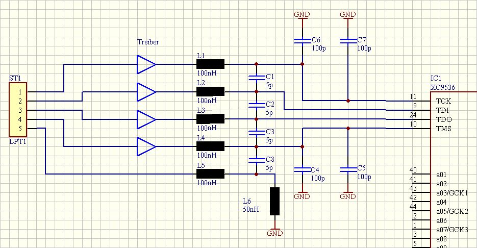

von Falk B. (falk)
@ Benedikt K. (benedikt)
>selten Fehler.
http://www.geocities.com/Jacquesmartini/digital/schematic/Parallel_Cable_III.png
Funktioniert auch mit 2m Kabel und ggf. länger problemlos. Einfaches
Steuerkabel reicht.
MfG
Falk

von Jörg (Gast)
@Falk Brunner,
das ist bis auf die Schmitt-Trigger Stufe genau die Schaltung,
die ich auf meinem Breadboard verwende. Den Link dazu habe ich
schon auf mehreren Seiten gefunden und nirgends wurde über
Probleme (beim Programmieren) geschrieben.
Gruss
Jörg

von Falk B. (falk)
>dran mache, dann gibt es Probleme, zumindest bei manchen
>Betriebsspannungen.
MOMENT! Das Ding ist nur für 5V und 3,3V ausgelegt. Darunter geht
nichts! Da braucht man richtige Pegelwandler.
