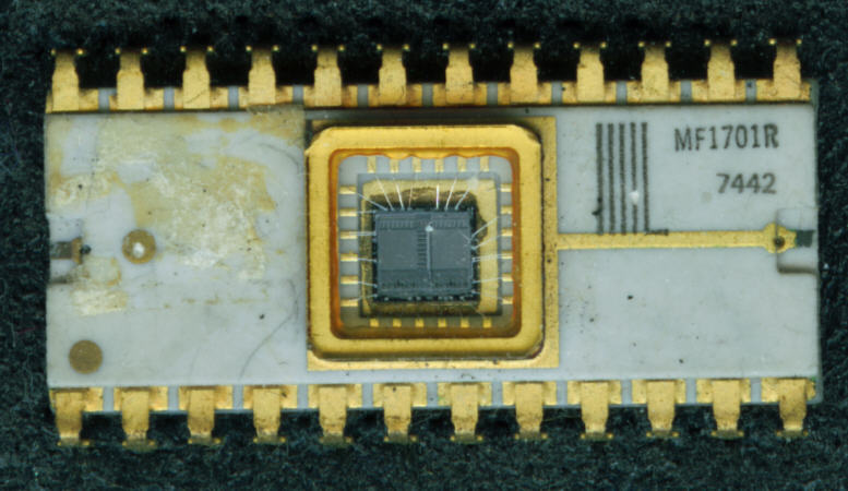

Kann mir jemand sagen, welchen Zweck dieser goldene Strich in der Mitte
des ICs hat, der nach rechts geht ?
Ich habe vor kurzem auch neuere "Prototypen ICs Gehäuse" gesehen, die
hatten auch diesen goldenen Strich. Da Gold ja nicht gerade billig ist,
wird diese Goldleiterbahn nicht gerade ohne Grund da sein.

Der dient dem Anschluss des vergoldeten Vierecks unter dem Fenster beim
galvanischen Vergolden.

Damit wird das Quarzfenster auf Massepotential gebracht. Obwohl
Quarzglas und Keramik nicht leiten, dient das trotzdem zur Vermeidung
von statischer Aufladung.
Das abgebildete IC ist übrigens das erste EPROM überhaupt - es hat die
sagenhafte Speicherkapazität von 256 Byte.
von IC (Gast)
Danke, das klingt plausibel. Ist die Leiterbahn mit irgendwas verbunden
(z.B. dem Substrat oder sowas?)
Nicht ganz: Es ist nicht das Orginale von Intel, sondern ein anderer
Hersteller. In der unteren Reihe sind ein paar orginal Intel.
Und es hat nur 1kBit, also 128Bytes. Oben sind 1702er mit 256Bytes.
Hmpf, ja.
s/256/128/
Ja, der andere Hersteller war der einzige Second-Source-Hersteller des
1701.
Die Leiterbahn ist vermutlich mit Masse verbunden; das EPROM dürfte der
Urvater des JEDEC-Pinouts sein, also müsstest Du es nachmessen können.

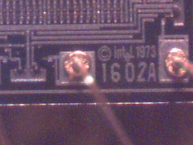

So einen Intel C1702 hatte ich mal unter dem Mikroskop..
>können.
Ich messe keine Verbindung zu irgendeinem Pin.
Im Bereich der Kerbe oben ist ein Loch, das aussieht wie eine
Durchkontaktierung. Vielleicht doch das Substrat intern? Aufmachen
möchte ich das seltene Stück aber nicht.

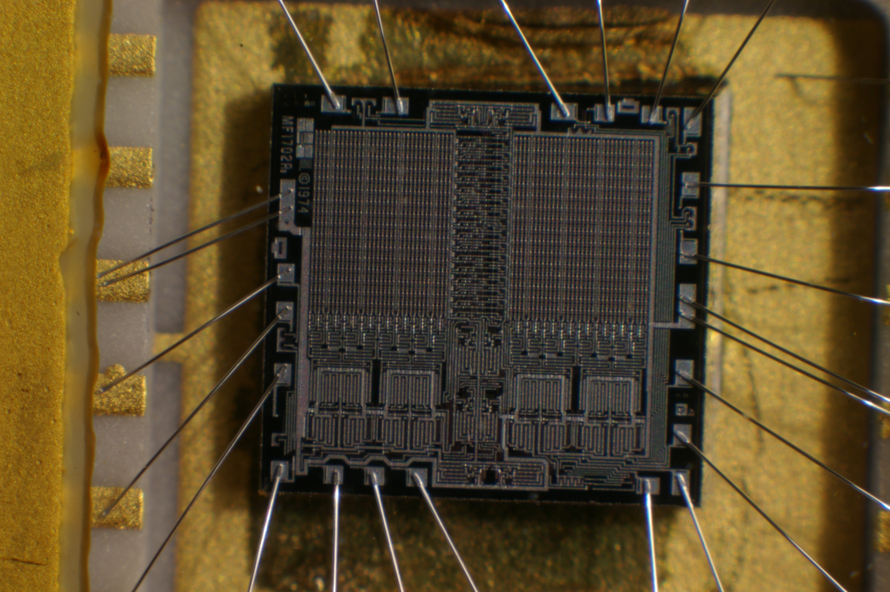

Hier mal eine Macroaufnahme eines MF1702, angefertigt mit einer DSLR,
einem Balgengerät und einem 50mm-Objektiv.

Schönes Bild
Wer sich für solche Aufnahmen interessiert und die folgenden Links noch
nicht kennt...
http://micro.magnet.fsu.edu/creatures/pages/disclaimer.html
http://micro.magnet.fsu.edu/creatures/index.html
http://micro.magnet.fsu.edu/creatures/logoindex.html

Krass ;)

Diese Gehäuse waren (sind) insgesamt schweineteuer, das bisschen Gold
macht da das Kraut nicht fett.  Das sind Vielchicht-Keramikgehäuse.
Auf einer inneren Schicht sind dabei die Leitbahnen als Dickschicht-
system aufgebracht.  Da sie temperaturbeständig sein müssen (um die
nachfolgenden Hochtemperatur-Prozesse der Keramikverarbeitung zu
überstehen), ist das irgendeine gar nicht so gut leitfähige Paste
mit Wolfram und anderen hoch schmelzenden Metallen drin.  Die Pins
selbst sind hart angelötet an der Seite, und um die Leitfähigkeit
zu verbessern, wird abschließend alles vergoldet.
Für die Keramik ist einiges an Know-How erforderlich, damit sie bei
all den Hochtemperaturprozessen trotzdem am Ende noch maßhaltig ist.
Da man klassische EPROMs auf Grund des Quarzglasdeckels nur in
solchen Metall-Keramik-Gehäusen fertigen konnte, war das der
wesentliche Grund, warum teilweise identische Chips als PROMs im
PDIP verpackt worden sind.  Dies war für die preiswerte Massenferti-
gung deutlich günstiger.

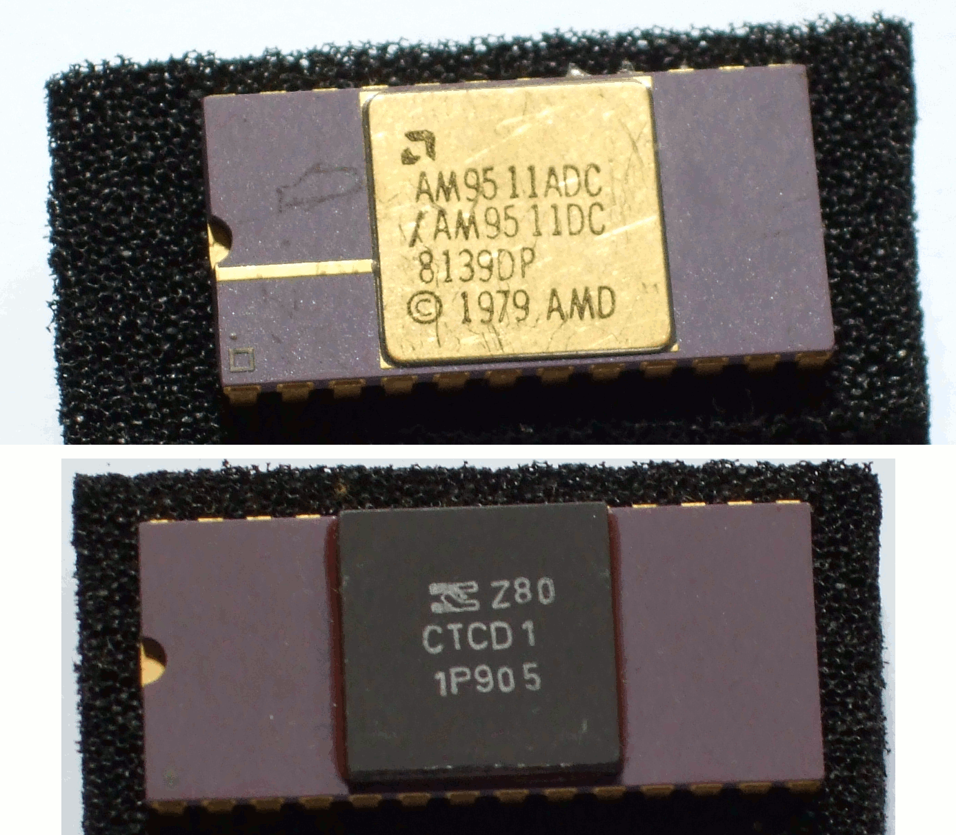

Und warum benutzt man dann zuweilen diese schönen Edelgehäuse?
Anbei ein Foto von einem AMD9511ADC - ist ein Arithmetikprozessor, wenn
ich nicht irre -- und einem Z80CTC im Keramikgehäuse.
Das Unterteil des CTC-Gehäuses ist auch vergoldet, wie man in der
Index-Aussparung sehen kann.
Das könnte mit der Fertigung zu tun haben. Für die Edelvariante braucht
man nur eine Bondmaschine und einen Lötkolben zum Zulöten des Gehäuses.
Bei der CerDIP-Variante muss man die Vergussmasse, die wohl aus
irgendeinem niedrigschmelzenden Glas besteht, auf die richtige
Temperatur bringen und darauf achten, den Chip nicht zu rösten. Ist zwar
billiger, aber vielleicht nicht sinnvoll in Kleinserien durchzuführen?
Auch könnten die elektrischen Eigenschaften des Edelgehäuses, was
Abschirmung, Kapazitäten etc. betrifft vielleicht etwas besser sein.
Sind aber nur Vermutungen.
Ich glaube mich auch zu erinnern, dass die Edelgehäuse fürs Prototyping
einfacher zu handhaben waren, möglicherweise kann man damit schon
Kleinserien mit Handbonden effektiv herstellen.  Wir haben seinerzeit
im Praktikum noch A277 selbst gebondet, ich kann dir aber nicht mehr
genau sagen, was für Gehäuse es genau waren.
Lustige Episode damit: die berüchtigten "soft errors" bei dynamischen
Speichern waren ausschließlich ein Problem dieser Edelgehäuse.  Diese
sind dadurch entstanden, dass ein Alpha-Strahlungsteilchen in der Lage
ist, so große Ladungsmengen im Speicherkondensator der dRAM-Zelle zu
zerstören, dass man einen Bitfehler dadurch bekommt.  Nun haben
Alpha-Teilchen aber eine sehr geringe Durchschlagskraft und werden
insbesondere von Polymeren komplett absorbiert.  (Abhilfe gegen die
soft errors war es dann auch, eine 50 µm Polyesterfolie nach dem
Bonden mit reinzulegen.)  Wo aber kamen die Alpha-Teilchen dann her?
Aus der Keramik, die zu einem minimalen Anteil gaaanz schwach
radioaktive Elemente enthält...
Damit ist auch klar, dass Speicher im PDIP-Gehäuse von dieser Art
soft errors komplett verschont bleiben.
