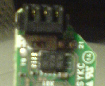

Hi, versuche gerade die PSP von mir zu cracken damit ich meine Programme drauf laufen lassen kann, welche ich schreibe. Hab den ersten Orginalen Akku von der PSP leider kaputt gemacht, einfach falsch geschnitten beim öffnen.. Hab mir jetzt einen neuen für 31€ gekauft und durch mein fehler gelernt und ihn anders geöffnet. Nun muss ich bei einem Chip den GND die Leitung durchtrennen. Auf dem Chip steht nur "RL 65 W235 8G" hat dafür jemand einen schaltplan!? Auf die Idee bin ich durch dieses Tutorials gekommen http://www.pspfreak.de/forum/custom-firmware/25847-tut-psp-slim-auf-3-71m33-flashen-ohne-fremde-hilfe-fuer-alle-firmwares.html Doch da steht auf den Chips etwas anderes drauf. jetzt weiß ich nicht wo der GND halt liegt ;) Hoffe mir kann jemand einwenig weiter helfen. danke.
Mach mal Fotos von der Platine. Ein GND-Pin ist oft dadurch zu finden, dass er mit der Massefläche verbunden ist.
http://img230.imageshack.us/img230/6194/dsc01297lj0.jpg Das ist ein Bild versuch gleich nochmal ein besseres zu machen
Sorry, das ist kein Bild, sondern eine Frechheit. Wenn du die Platine nicht selbst in Händen halten könntest, wärest du dann in der Lage, auf diesem "Bild" etwas brauchbares erkennen zu können? Gruß, Magnetus
Eine Handykamera (auch die eines K750i) ist für derartige Dokumentationszwecke nicht gerade die beste Wahl. Hast du vielleicht noch einen Scanner? Ggf. liefert der bessere Bilder. Gruß, Magnetus
http://img218.imageshack.us/img218/6572/dsc01300hd6.jpg Noch ein Bild. Besser geht es leider nicht ich lass mir mal was einfallen.. Es ist zu dunkel das diese 2MP Kamera bilder macht. Das nächste was ich mir zu lege ist eine DigitalCamera ;) @Magnus Müller: Nein das ist keine Frechheit, sondern einfach ein missglücktes Foto wie beschrieben. Und was soll man tun wenn es gerade nicht besser geht?? Ich poste gleich noch was... probiere mal was aus.

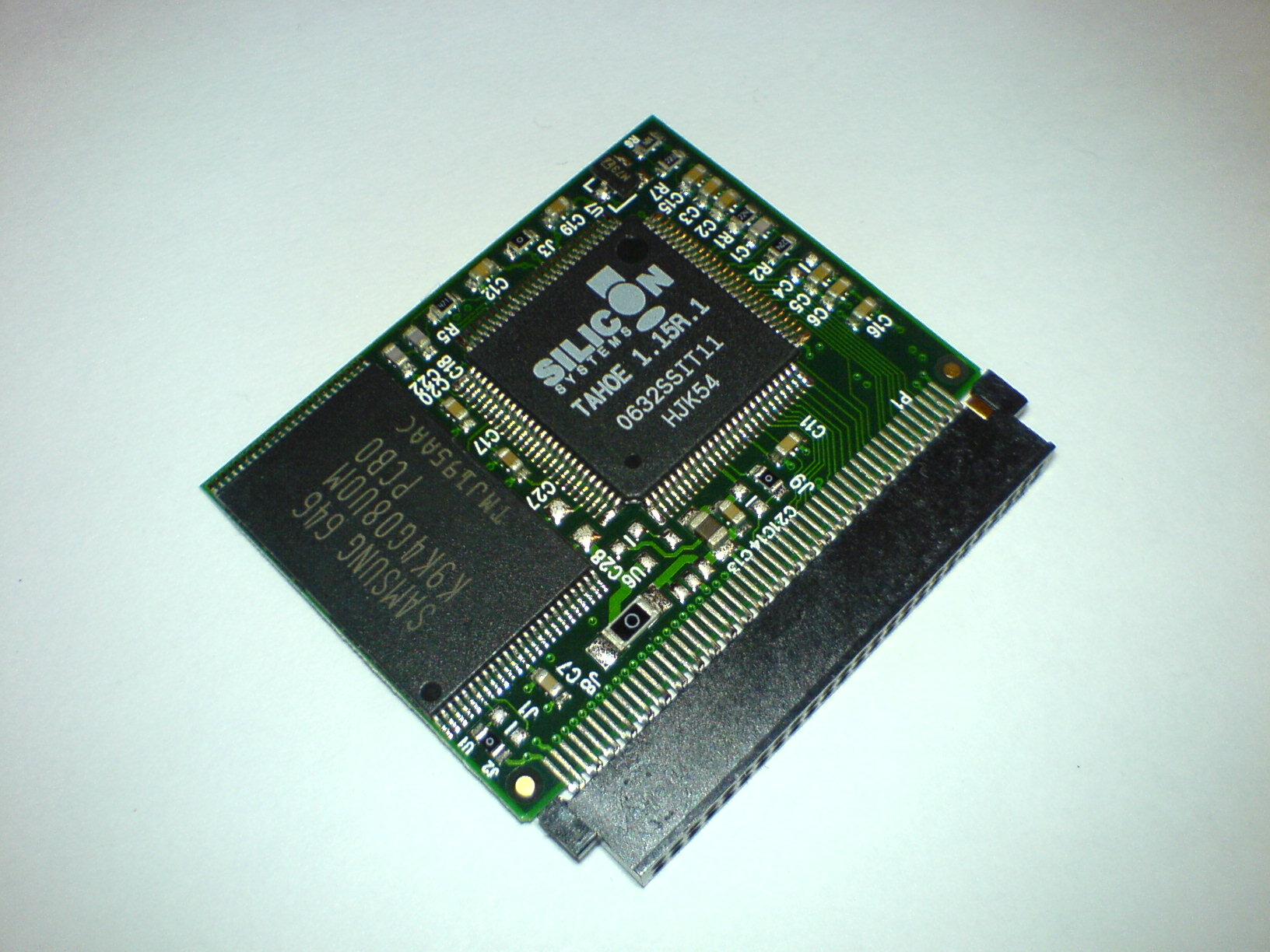

Eine K750i Kamera ist definitiv in der Lage bessere Bilder zu machen,
so man denn in der Lage ist auf das Objekt zu fokussieren und sie
still zu halten! (Hab selber ein K750i).
Gegenbeispiel. Eben mal schnell aus der Hüfte geschossen. Innenleben einer CF Karte. Ebenfalls bescheidene Lichtverhältnisse. LED der Kamera an. Makro Modus!
http://img212.imageshack.us/img212/4939/chipgr2.jpg Die Roten Strieche führen. hinten zu einer großen Leitung. @ ARM-Fan: Okay dann versuch ich es jetzt noch einmal ;) Mit viel viel licht! ^^
Bilder gehn nicht besser und jetzt nimmt mir meine kleine Schwester noch das Handy ab. Hmm.. http://img216.imageshack.us/img216/1048/chip2qa6.jpg Das ist die rückseite auf dem die 3 Roten Pins hinführen, hab das Bild aus dem Tutorials, welches ich im ersten Beitrag genannt habe
Ok! Aus dir wird kein Fotograf! Aber am Handy liegts nicht... Also bleibt nur noch die Methode, die einer meiner Vorredner bereits beschrieben hat: >Ein GND-Pin ist oft dadurch zu finden, dass er mit der >Massefläche verbunden ist. Miß einfach (Durchgangsprüfer) von einem dir bekannten GND Pin alle Pins des Chips (EEprom?) durch. So findest du deine Masse leicht.
Ich hab aus einem deiner Fotos noch einem einen Ausschnitt gezogen. Rechts unter dem Chip liegt mit 99%iger Wahrscheinlichkeit der Entkoppelkondensator dafür. Die Anschlüsse an diesem Kondensator sind VCC und GND. Jetzt hast du also eine 50:50 Chance. Viel Erfolg!
welche seite war die richtige??? und wie unterbrichst du die???? kanst du ein bild reinstellen danke
