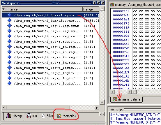

Hallo, es gibt in Modelsim im Workspace-View ein Memory Reiter. Dort ist der Zugriff auf den Inhalt der Speicher (alle Speicherarrays) zur aktuellen Simulationszeit möglich. Du machst einfach einen Doppelklick aufs angezeigte Array und der Speicherinhalt wird angezeigt.
Da Micha wrote: > es gibt in Modelsim im Workspace-View ein Memory Reiter. Dort ist der > Zugriff auf den Inhalt der Speicher (alle Speicherarrays) zur aktuellen > Simulationszeit möglich. Du machst einfach einen Doppelklick aufs > angezeigte Array und der Speicherinhalt wird angezeigt. Ah, das ist genau was ich gesucht habe... nur ein Problem: das gesuchte Speicherarray taucht dort nicht auf. Habe in der ModelSim-Doku nachgeschaut, offebar entspicht das Array nicht den als Speicher erkannten Typen. Wenn ich versuche das Array haendisch hinzuzufuegen bekomme ich folgende Meldung:
