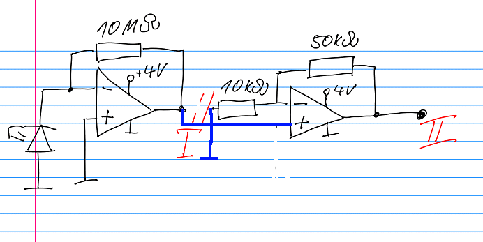

Ich habe ein Problem mit folgender Schaltung:
Transimpedance Verstärker + Verstärkerschaltung
Beides für sich funktioniert einwandfrei, soll der OV jedoch das Signal
aus der Transimpedancestufe verstärkern passiert nichts (als ob der
Eingang dann auf Masse liegt)
Kann mir jemand erklären woran es liegt?
Vielen Dank
Martin
von Nides (Gast)
Die 2te Stufe ist ein invertierender Verstärker.
Wenn der OP keine negative Versorgung hat, dann kann er auch kein
negatives Signal ausgeben!
Nides
Wie das?
>als ob der Eingang dann auf Masse liegt
Eher, also ob der Ausgang auf Masse liegt.
Da muss ein nichtinv. Verstärker als 2. Stufe rein.
Also: den 10k Widerstand an Masse, und das Signal an den +Eingang vom
OP2.
von Martin L. (Gast)
Vielen dank, es funktioniert.

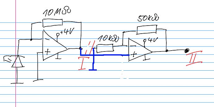

Ich habe aber noch ein anderes Problem bei dem ihr mir evtl weiterhelfen
koennt. Auf dem Ausgang des Transimpedanceverst. liegt ein Ozilieren von
50Hz (kommt nicht durch Leuchtstoffroehren). Nur mit einem sehr grossem
C parallel zu R, kann ich es unterdruecken. Dadurch geht aber die
Dynamik verloren, welche Moeglichkeiten gibt es noch?
Danke Martin
von Stefan (Gast)
>liegt ein Ozilieren von 50Hz
Bei der großen Impedanz und Verstärkung von 10Meg wundert Dich das?
Schirmung, Schirmung, Schirmung!
Schau Dir mal die AppNotes diverser OP-Hersteller dazu an. Stichwort
"Guard-Ring" usw...

Koennt ihr mir ein paar Tips geben, wie ich das Ganze am Besten
abschirmen kann?
von Michael L. (Gast)
es ist denkbar, daß die 50 Hz über die Versorgungsspannung kommen.
Um das herauszufinden, kannst Du die OPV testweise mit einer Batterie
betreiben.
