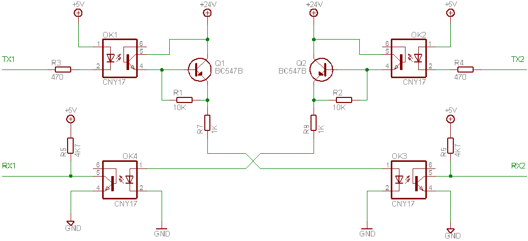

von Falk B. (falk)
@ Pascal (Gast)
>Mikrokontrollern. Gibt es denn da nicht einfach zwei IC's die das machen
>können? Ich möchte keinen so großen Aufwand deswegen betreiben müssen...
Da wirst du wohl nicht wirklich drum herum kommen.
Siehe Anhang. Das ist die Minimalschaltung. Bau sie auf, die
Programmierung ist schnell gemacht, mach ich für dich wenn die Hardware
steht. Alle freien Pins können beliebig als Ein- oder Ausgang genutzt
werden.
MFg
Falk
von Pascal (Gast)
@falk:
Und das Programm senden dann über PD0/PD1 (RXD/TXD)? Das ist dann eine
Art RS485 Protokoll oder wie? Und das würde auch über zwei Adern mit
Querschnitt 0,75mm² und 60 Meter länge laufen. Achso, ich muss erwähnen,
dass da auch ein wenig Hochfrequenz in der Luft ist und da durchaus noch
ein paar Abblockkondensatoren dran müssen. Also wenn die Taster und die
Leuchtmelder ca. alle 250ms aktualisiert bzw. abgefragt werden, dann
reicht das völlig...
Wäre das denn dann ein Programmschnipsel in C, so dass ich dann (wenn
ich mal alt und grau werden solle) damit weitermachen könnte? Aber bis
dahin gibt es sicher eh die Eierlegende Wollmilchsau...
Danke und Grüße Pascal
von Falk B. (falk)
@  Pascal (Gast)
Ja.
> Das ist dann eine
RS232, kanpp danaben.
Sicher, muss ja nicht rasend schnell sein.
Sollte gerade noch machbar sein, wenn zwischendurch der AVR nicht
einschläft . . . ;-)
Wieviel Taster und Leuchtmelder sollen es denn sein?
Kriegst du frei Haus geliefert.
> Aber bis dahin gibt es sicher eh die Eierlegende Wollmilchsau...
Das befürchte ich auch ;-)
MFG
Falk
