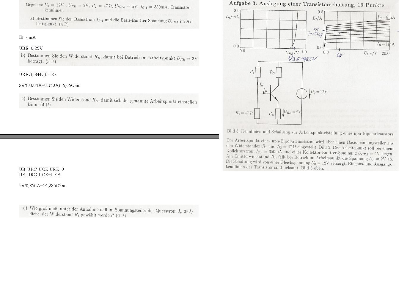

Kann mir jemand sagen wie ich die Aufgabe d löse?? a,b,c müssten stimmen! Hoffe ich zumindest!Wenn jemand lust und Zeit hat kann er ja eventuell auch mal kurz schauen ob die stimmen! Danke! Gruß joe PS. rechts ist die Aufgabe und links die gegebenen Werte mit meinen Lösungen
Du hast ja schon Ure und Ube gegeben bzw. ermittelt. Damit kennst
du die Spannung am Knotenpunkt des Spannungsteilers auch. Da dir
einer der beiden Widerstände ebenfalls gegeben ist, kannst du den
anderen Widerstand daraus ausrechnen, denn die Spannung über dem
gesamten Spannungsteiler ist dir ja auch bekannt.
an R2 fallen 0,85V ab, damit ist der Strom I=U/R = 1.8mA wie groß dann R1 sein muß kasstu du ja selber ausrechenen annahme Ir1 = Ir2
an R2 fallen 0,85V ab, Wiso 0,85V?? R2 ist doch Parallel zu UBE+URE oder???
Hmm, das verstehe ich jetzt nicht: Wenn an R2 eine Spannung von 2,85V abfällt, ist ja IR2 60,6µA. Im Text heißt es aber Iq soll größer als Ib sein...
Dann ist R1=(R2/UR2)*UR1 150,9Ohm=(47Ohm/2,85V)*9,15V Ok nun ist es klar! Danke!
Iq>>Ib heisst: Der Querstrom soll sehr viel größer sein als Ib. Fazit: Ib vernachlässigen. Macht die Sache auch viel einfacher ;-) Dann bleibt nur noch die Spannungsteilerformel übrig. (R1+R2)/R2 = 12V/2,85V = 4,21 R1 = R2(4,21-1) R1 = 3,21*R2 = 150,9 Ohm Richtig gerechnet ;-)
Hallo Ich hab jezt auch mal gerechnet und komm mit Ib auf 140 Ohm. Warum den Ib weglassen? das sind 15% Unterschied!!! WP
Oh man jetzt blick ich gerade nichtmehr durch! Wir rechnen hier als wäre der Spannungsteiler unbelastet!!Das ist er doch aber nicht?? Wiso wendet man hier den Rechenweg für den unbelasteten Sapannungsteiler an?
joeer wrote: > Wiso wendet man hier den Rechenweg für den unbelasteten Sapannungsteiler > an? Weil die Aufgabenstellung genau dies gefordert hat.
Heist das also immer wenn "Iquer >> Ib" da steht kann ich ohne ib rechnen???
Na ich rechne folgender Maßen: Ir2 = 2,85V / 47 Ohm = 60,64 mA R1 = (12V-2,85V) / (60,64 + 4 mA) = 140 Ohm Oder hab ich mich verrechnet? WP
Iquer >> ("viel größer als") Ib wurde hier genannt. die 4 mA sind in der Rechnung zu vernachlässigen. 150,9 Ohm nach der Fragestellung ist korrekt.
