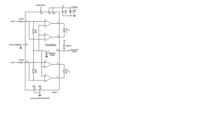

Hi, ich habe mir eine box gebaut, mit der ich meinen PDA aufladen kann (Stepdown auf 5V) und Musik verstärken kann. Ich kann z.B. ein Lied auf dem PDA abspielen und über den TDA 8560Q verstärken, aber sobald ich den PDA gleichzeitig laden möchte kommt kein Ton mehr. Muss ich das Audio signal galvanisch trennen, oder gibt es noch ne andere möglichkeit / habe ich etwas übersehen? mfg Peter

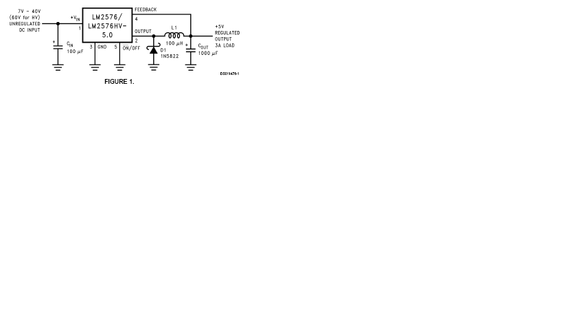

Der LM 2576 T5,0 wie hier beschrieben, Versorgt wird beides aus einem 12V AKKU
Sobald ich die Stromversorgungs-Masse an den PDA anschließe kommt kein Ton mehr
Würde dieser Übertrager mein Problem lösen? Oder gibt es sogar eine einfachere / billigere Lösung?
Dieser Übertrager scheidet wohl nicht nur wegen des Preises, sondern auch wegen des hohen Gewichtes von 9,56kg leider aus Kann mir jemand noch einen nützlichen Hinweis geben?
Du darfst beim TDA8560Q Signal Ground und Power Ground nicht verbinden. Kopfhörerausgänge bei Kleingeräten sind meist mit einer Brückenendstufe aufgebaut. Wenn du nun Minus vom Kopfhörerausgang mit Masse vom Gerät verbindest schließt du eine Endstufe kurz.
Achja, mit dem Übertrager von Conrad sollte es auch gehen.
Hallo Alexander, ich habe Signal Ground nicht mit Power Ground verbunden
