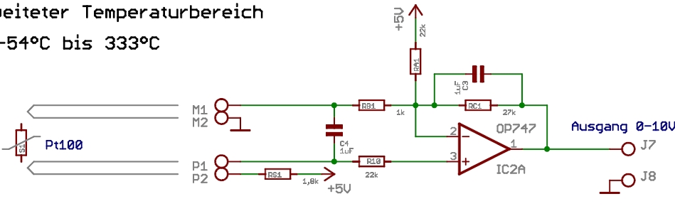

Leute, nach laaangem Suchen hab ich jetz mal was gefunden - allerdings nur von nem Pt100. Prinzipiell müsste es aber eigentlich machbar sein, die Schaltung auf nen Pt1000 abzustimmen. Normalerweise müsste es doch genügen, das Verhältnis von RC1 zu RA1 zu verändern, damit am Schluss 0-2,4V statt 0-10V rauskommt (dazu natürlich den Faktor 10 von pt100 auf pt1000 mit einbeziehen) Nach der Formel: V=RC1/RA1 von -100 bis 150°C --> 602,59 bis 1573,21 Ohm maximal (Wie rechne ich in der Schaltung die benötigte Verstärkung aus???) Könnt sich das bitte mal jemand kurz anschaun, und mir sagen, ob ich den Rest der Schaltung so lassen kann?
