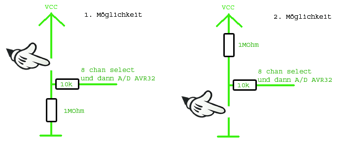

Hallo! Ich brauche für mein Spielbrett einen Taster, bei dem der Benutzer mit seinem Finger einen Stromkreis schließt und der A/D-Wandler des µC (dank Spannungsteiler) dieses feststellen kann. Jetzt wäre es für mich interessant zu wissen ob: 1. Einer von den beiden vorteilhafter beim Schutz vor elektrostatischen Entladungen ist 2. Einer von beiden zuverlässigere Messungen liefern kann 3. Beide Schmarrn sind ;) Ich wäre für jeden Tipp dankbar! MfG Matthias PS: Achja, VCC sind natürlich 5 Volt.
Hallo! Schaltung 1 würde ich dir empfehlen, weil du ohne Finger 0V hast. Gut dimensioniert für meinen Geschmack. Probiers mal aus! Häng mal vorher ein Multimeter dran oder ein Oszi... MfG Ovular
Danke für deine Meinung! Wegen ESD-Schutz würdest du meinen dass die 10k in ordnung sind? Ja, das Multimeter ist auch ganz klar für deine Alternative, ich dachte nur vielleicht tickt der µC-ADC anders...
Hallo Mathias, die 10K sollten für ESD-Schutz reichen. Mit dem dann möglichen Strom werden die Schutzdioden im Atmel fertig. gruß hans

Schaltung 2 und hinter den 10k noch einen Kondensator 1n bis 10n gegen GND, verhindert Störeinstrahlung.
