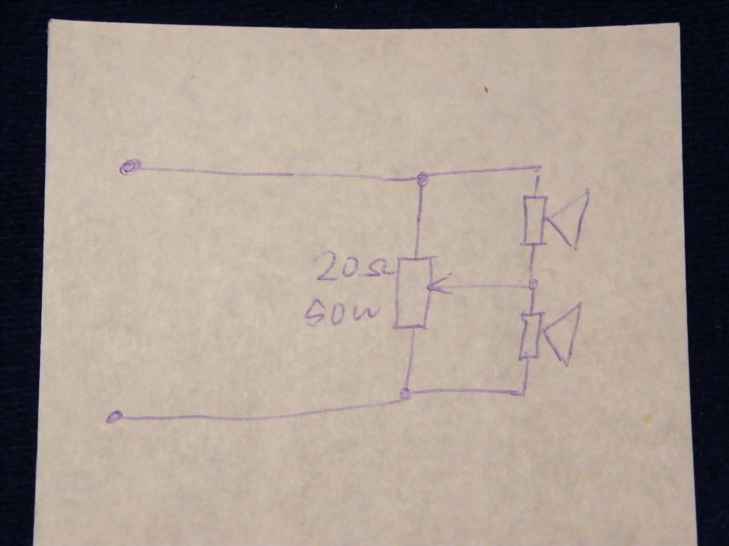

hallo Ich würde gerne meine Stereoanlage um 2 Boxen erweitern. - Leider kann ich an die Anlage selber nur 2 Boxen anschließen (6-16ohm). Zur Zeit sind hier 2 Boxen mit 6 ohm angeschlossen. Nun möchte ich 2 weitere Boxen (sind nicht vom selben Typ) in einem anderen Raum ebenfalls an die Anlage anschließen. Welche Hardware benötige ich dazwischen um alle 4 Boxen gleichzeitig anzusteuern. Weiters wäre es gut wenn ich die Lautstärge der 2 Paare getrennt regeln kann. vielen Dank für eure Hilfe lg Andreas Kasper

Die billige Lösung habe ich mal so gemacht: Wenn die Leistung nicht zählt kannst du auch je Kanal 2 Boxen parallel anschliessen. Dabei mit einem passenden Vorwiderstand je Box den Gesamtwiderstand je Kanal auf mindestens 6...16 Ohm einstellen. Für Zimmerlautstärke reichen 1W Widerstände zur Lastbegrenzung locker.

Passendes Poti gibts im Car HiFi Handel als Überblendregler. Werte sind ca. zu sehen.
