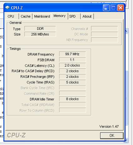

Hallo zusammen... Ich benötige mal eure Hilfe. Mein (leider etwas älteres) Notebook (DELL Inspiron 2650) könnte etwas mehr RAM vertragen. Ein Slot für RAM ist auch nach entfernen einer Abdeckung noch frei. Im Handbuch hab ich dazu folgendes gefunden: Memory Architecture: Inspiron 2650: DDR200 3.3V DDR Memory module connector: one user-accessible SODIMM sockets Memory module capacities: 128 and 256 MB Memory type: 3.3-V SODIMM Standard memory: 128 MB Maximum memory: 512 MB Leider hab ich nun gar keine Ahnung, was mir das Ganze sagen soll. Angezeigt werden mir 256MB. Nun hab ich es so verstanden, dass ich noch einen Riegel mit weiteren 256MB einbauen kann, um auf die Max. 512MB zu kommen, richtig ? Aber was sagen mir die anderen Angaben ? Hab schon mal bei eBAY geschaut. Dort haben die RAMs aber alle 2,5V. Kann ich die trotzdem einbauen ? Was sagt mir CL 2.5 bei den RAMs in eBAY ? Kann mir jemand von euch die Angaben des Handbuchs verständich überetzen und mir vielleicht sogar nen eBAY-Link für den richtigen Speicher schicken ? Wie schnell muss der Speicher sein ? Nach googlen im Netz hab ich ein Tool gefunden (CPU-Z), das mir Werte des eingebauten RAMs anzeigt, die ich als Screenshot angehangen habe. Evt. sind diese Angaben ja wichtig. Danke im Voraus Dirk
# JPEG-Dateien (.jpg) nur für Fotos und Scans verwenden Das steht über der Box, in die du das Posting reinschreibst. Für Screenshots also bitte png nehmen.

Hier also der Anhang nochmal als PNG Datei... @Ekschperde Danke für den Link. Leider haben die nur RAM für den DELL Inspiron 2600, und dieser hat laut Handbuch nen anderen Speicher als der 2650. :-( Dirk

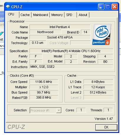

3,3V deutet auf SD Ram hin. Aber da steht ja was von DDR. Verat mal noch bisschen mehr von deinem Notebook, also Alter, welche CPU, usw. Dann kann man dass bisschen besser abschätzen.

Hallo Omega... Ist nen DELL Inspiron 2650 Baujahr 2002 Prozessor ist nen Pentium 4 Mobile mit 1,6GHz Mainboardchipsatz: Intel i485D Dirk
