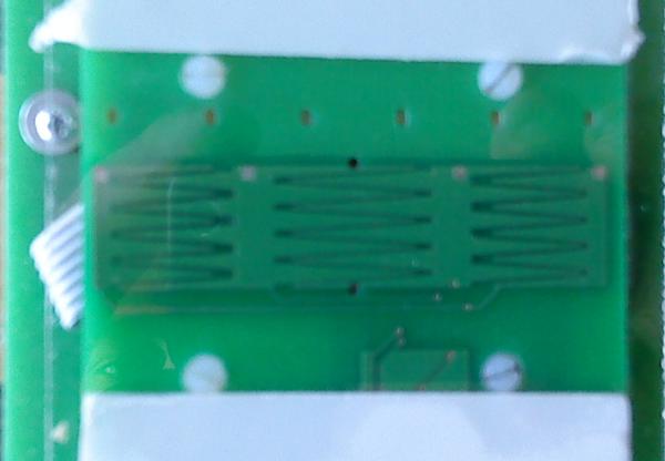

sodele. hab mir die anderen Beiträge durchgelesen und noch ne Frage dazu. ich bräuchte einen Sensor der meinen Finger durch ein dünnes Holz-Plättchen spürt. ich hab schon an so längliche Widerstände gedacht, weiss aber nicht wie stark ich bei denen drücken muss und obs dann durchs holz funktioniert. dann hab ich was von kapazitiven touchpads gelesen wie die von quantum. ich brauche halt die möglichkeit einen slider zu machen. wie ein trackpad aus holz das nur eindimensional funktioniert. wäre da so ein quantum dingens das richtige ? oder gibts was cooleres ? Gruss

David Blank wrote: > gibts was das mehr analog funktioniert das mir > eben meine fingerposition auf einer achse herausfindet > oder kann ich das mit den bausteinen genauso realisieren ? "Echte Slider" gibt es, glaube ich, nur von QProx. Als Slider dient eine speziell angeordnete Kupferfläche: http://www.mikrocontroller.net/attachment/34770/neu-1.JPG
das heisst so ein QT1106-ISG wäre eigentlich cool für mich. da hätt ich ein paar schalter und einen slider ... oder ? alternativ werde ich einfach 10 schalter nehmen und die in reihe anordnen (so funktioniert auch warscheinlich der slider, mit zwischenwerten.) Gruss
David Blank wrote: > das heisst so ein QT1106-ISG wäre eigentlich cool für mich. > da hätt ich ein paar schalter und einen slider ... > oder ? Ja, ein Slider/Wheel und 7 Taster. > alternativ werde ich einfach 10 schalter nehmen und die in reihe > anordnen > (so funktioniert auch warscheinlich der slider, mit zwischenwerten.) Wenn dir 10 Stufen reichen. Der QT1106 Slider hat 128.

Ich schätze, dass ein echter Slider, also keine Anreihung von Tastern, relativ schwierig in der Auswertung ist. Selbst Microchip benutzt bei der mTouch-Lib nur einzelne Tastflächen als Slider. Durch die einzelnen Felder wird der Slider aber auch wieder größer. Ein Feld muss mindestens Fingerbreite haben: http://www.youtube.com/watch?v=uUxbehXSiJA Edit: Ich habe gerade mal den Handy-Test gemacht: http://www.youtube.com/watch?v=_gL2VhAPEbA Bei meinem QT1106-Slider ist nichts passiert.
