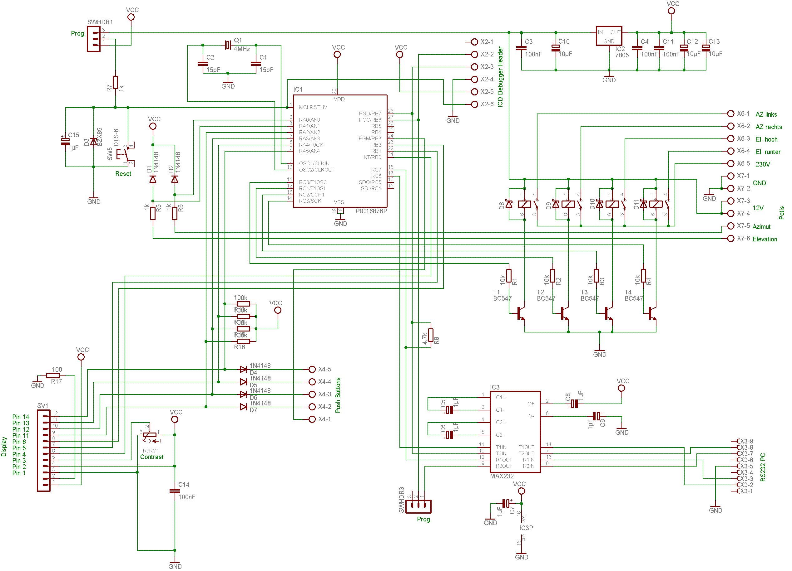

Hallo ich brauche unbedingt Hilfe bei der Schaltung. Die Schaltung ist für eine automatische Rotornachführung und war urprunglich für 12Volt Motoren gedacht, ich habe dann Relais mit Freilaufdioden hinzugefügt um Schütze für Drehstrommotoren zu schalten. Da mir aber beim Layout der Paltine die Abstände zu gering waren an der 230Volt Seite der Relais habe ich zusätzlich Relais ausserhalb der Platine gesetzt damit ich keine 230Volt auf der Platine habe. Das funktioniert auch alles so weit nur wenn ich an die exteren Relais Arbeitskontakt 230Volt anlege resetet der PIC sofort. Habe schon ein RC Glied ausprobiert mit 0,2µF und 1,5MOhm parrallel zur Schützspule aber ohne Erfolg, habe auch keine richtigen Formeln zur dimensionierung der RC Glieder gefunden. Bin über jede Antwort dankbar. Gruß Felix

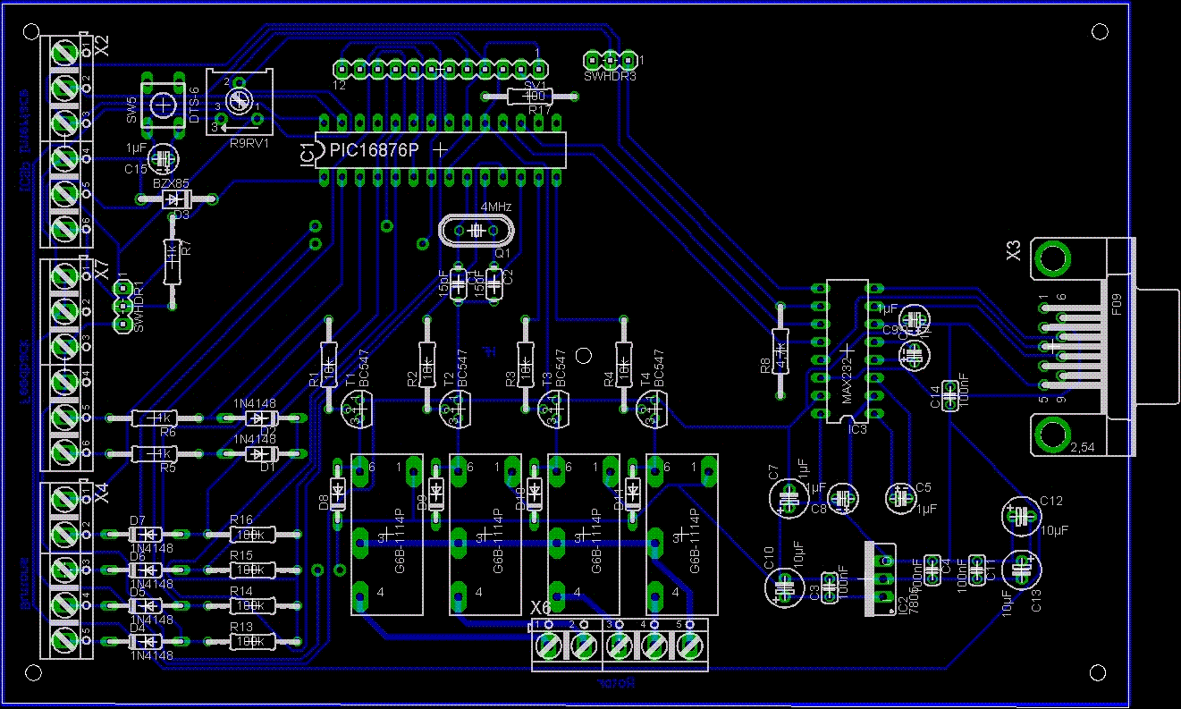

Hier ist noch das Board vielleicht habe ich da ja ein Fehler gemacht den ich nicht finde. Gruß Felix

> Wie soll ich das besser machen? Hatte ich schon angedeutet > Die freie Fläche der Paltine ist als GND ausgelegt Ja, das kann man auch wunderbar sehen in dem Bild, gell? Ok, das wäre EIN Problem weniger (möglicherweise...).
Bensch wrote: >> Wie soll ich das besser machen? > > Hatte ich schon angedeutet Wie würde den eine ordendliche Leitungsführung aussehen ich bin halt kein Profi auf dem Gebiet sondern nur ein Elektroinstallateur sorry.

Ja, mit den 50mil wirst du die Platine wohl nicht nur einseitig bekommen ;) Du solltest aber auch mal Beschaltung vom Festspannungsregler anschauen. Schau mal in das Datenblatt, die Kondensatoren kommen mir nicht ganz koscher vor... nicht das, dein Ureg anfängt zu schwingen und austeigen... Elkos in der nähe des Uregs haben zu hohe induktive Anteile, die Kondensatoren auf der geregelten Seite sind ~ 1/10 kleiner wie auf der EIngangsspannungsseite. Genaueres aber bitte im Datenblatt nachschauen :)
@ Felix Höning (master-tracker) >> So dick es geht, min. 50mil, daß ist so ein Richtwert. Käse. Selbst die geschmähten PICs sind keine Heizlüfter. 10mil sind ausreichend, die paar mA spielen keine Rolle. Was ich aber reichlich verdächtig finde ist die Leitung, ganz unten quer rüber. Was ist das? Ich würde sagen dein 5V. Und die führst du a) im RIESIGEN Bogen über die Platine b) direkt an den 230V Anschlüssen vorbei Das nenn ich mal mutig ;-) a) Baut dir eine grosse Antenne (Leiterschleife), die förmlich danach schreit, dass EMV-Dreck reinspuckt b) bringt dir ordentlich kapazitive Einkopplungen Lass man den 230V Bereich KOMPLETT frei, auch die Freilaufdioden gehören dort NICHT hin. Als Dauemregel sollten der Minimalabstand Spulenkontakte-Schaltkontakte auch zu ALLEn anderen Signalen auf der Platine eingehalten werden. Und du hast MASSIG Platz. Leg deine 5V möglichst kurz auf der Platine, in enger Nachbarschaft zu GND. Dann sollte es passen. Und das RC-Glied zur Relaisentstörung heisst Snubber, siehe auch Relais mit Logik ansteuern. MFG Falk
Falk Brunner wrote: > Lass man den 230V Bereich KOMPLETT frei, auch die Freilaufdioden gehören > dort NICHT hin. Es war geplant 230V damit zu schalten habe ich aber verworfen weil ich den Abstand nicht eingehalten habe deswegen habe ich ja noch die externen Relais die dann ersrt die 230V schalten. Warum gehören die Freilaufdioden da nicht hin das versteh ich nicht? > Und das RC-Glied zur Relaisentstörung heisst > Snubber, siehe auch Relais mit Logik ansteuern. Die Snubber hab ich mir auch schon angesehen habe bis jetzt nur noch keine Werte für die Größe gefunden. Werde mal die Werte von Harald A. austesten 100 Ohm Widerstand und einem 470nF Gruß Felix

@ Felix Höning (master-tracker) >> Wegen der Kriechwege. >kannst du mir das näher erklären. http://de.wikipedia.org/wiki/Kriechstromfestigkeit >es muss doch eine Diode rein damit der Transistor nicht hochgeht oder? Sicher, aber die kann und sollte man weiter weg von den Schaltkontakten platzieren. MFg Falk
Falk Brunner wrote: > Sicher, aber die kann und sollte man weiter weg von den Schaltkontakten > platzieren. Wenn ich über die Kontakte 230V schalten möchte dann ist mir das klar aber ich schalte ja nur noch 12V über die Relais auf der Platine. Gruß Felix
>Wenn ich über die Kontakte 230V schalten möchte dann ist mir das klar >aber ich schalte ja nur noch 12V über die Relais auf der Platine. Und was schaltest du damit? Relais? Dann brauchst du Freilaufdioden über den Schaltkontakten der kleinen Relais die deine großen Relais schalten. Die Beschaltung am Reset Pin sieht irgendwie komisch aus. Wozu willst du Reset auch vor dem Spannungsregler anschließen? Der 10u vor dem Spannungsregler sollte mal auf 100u vergrößert werden. Hängt die Schaltung auch an den 12V die du schaltest? Fragen über Fragen.
holger wrote: > Die Beschaltung am Reset Pin sieht irgendwie > komisch aus. Wozu willst du Reset auch vor dem Spannungsregler > anschließen? Um den PIC zu brennen steck ich den Jumper um, der wird in der Schaltung gebrannt. > Der 10u vor dem Spannungsregler sollte mal auf > 100u vergrößert werden. Hängt die Schaltung auch an den 12V > die du schaltest? Fragen über Fragen. Vergrößer ich mal und ja ich schalte die 12V die auch für die Schaltung ist. Gruß Felix
