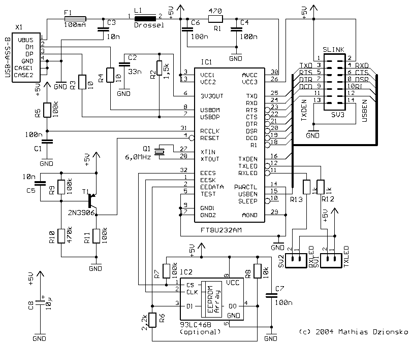

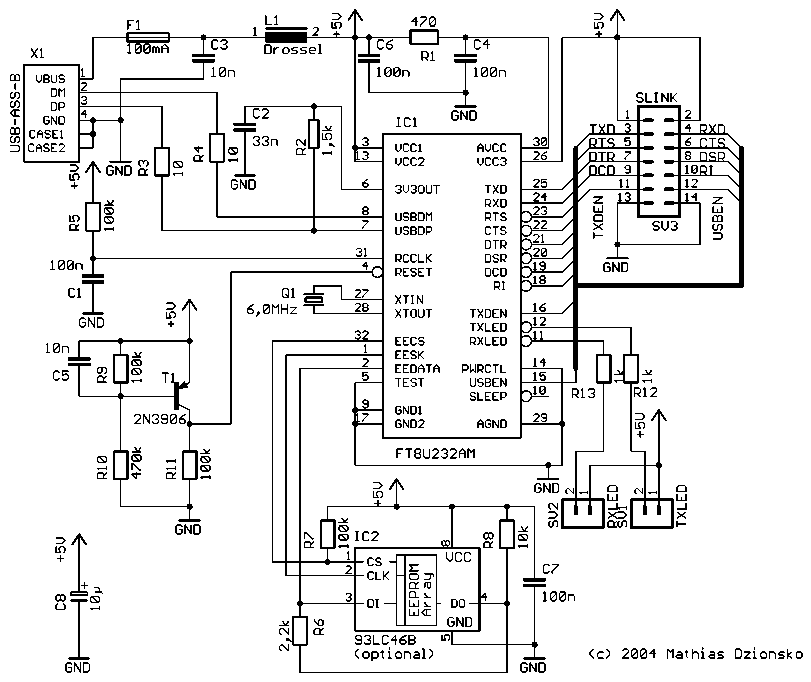

Heinrich wrote: > Weiteres Beispiel (willkürliche Datei genommen): > http://www.dzionsko.de/elektronic/usbinterface/usbinterfsch.png > Originaldatei: 79074 Bytes > optimierte Version: 30883 Bytes Und als gif 19611 Bytes... OK, ich habe gemogelt. Daran sieht man aber: Ein noch so gutes Bildformat bringt nichts, wenn der Benutzer nicht damit umgehen kann.
Wendest du die gleiche Mogelei auf das PNG an, reduziert sich die Größe
sogar auf 10453 Bytes ;-)
> Wendest du die gleiche Mogelei auf das PNG an, reduziert sich die Größe > sogar auf 10453 Bytes ;-) Nö. Mit gimp auf 2 Farben reduziert, als png abgespeichert, dann mit optipng optimiert, macht 10247 Bytes.
Ich war dumm. Man müsste halt gimp bedienen können: 9651 Bytes
Bei mir 18474 Bytes. Ohne spezielle Optimierungen.
