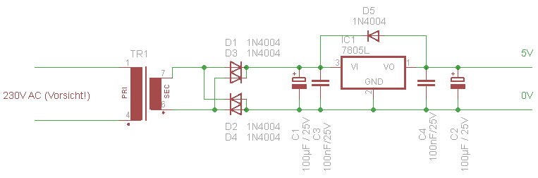

im Anhang mal die Schaltung die, denke ich, deiner gewünschten am ehesten entspricht!
Ja okay jetz ist einiges klar das mit dem Glättkondensator verstehe ich. Ich nehme einen 4700 uF weil ich die noch liegen haben somit müsste die Brummspannung weniger werden. Jedoch bedenken habe ich ob das mit dem KA7805 funktioniert bei alldatasheets steht es ist ein Positiver Regulator... denn sonst müsste ich genau 1 Bauteil bestellen :) aber Danke trotzdem für die vielen antworten. Ich werde mich jetzt mal daran machen den Schaltplan zu Zeichnen. Vielen Dank nochmals besonders Michael! Lenovo

Bei kleinem Strom würde ich keine 4,7 mF als Ladekondensator nehmen, eher z.B. 470 µF. Dann bleibt der Trafo etwas kühler ( 1 mF/A ist auch ein guter Vorschlag ). Gruss

Vielleicht sollte man ihm den LM317 empfehlen (auch das Datenblatt dazu). Dann wäre seine Schaltung aus dem Ursprungspost grundsätzlich brauchbar und er könnte die Spannungen auch einstellen. @Lenovo Welche sekundäre Wechselspannung hat denn dein Trafo?
Hi Lenovo Ka7805 ist eine Feste Spannungsregler, der am Ausgang eine Fest Spannung von 5V gibt.Damit kann man die Spannung nur 5V am Ausgang bekommen.Falls du aus 5V eine 9V Spannung haben willst, dann musst du ein step up Schaltung bauen.
>Vielleicht sollte man ihm den LM317 empfehlen (auch das Datenblatt >dazu). >Dann wäre seine Schaltung aus dem Ursprungspost grundsätzlich brauchbar >und er könnte die Spannungen auch einstellen. Das gilt nicht nur für den LM317 sondern für jeden Festspannungsregler, also auch dem Ka7805

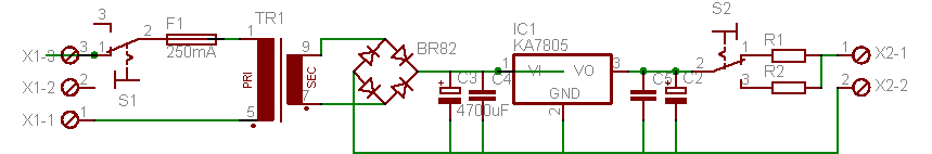

Sodale alles Fertisch aufgebaut... aaaber beim Einschalten fliegt immer die eingebaute Sicherung naja komisch
Was für eine Sicherung(Wert), und zeig nochmal die Schaltung wie du es jetzt aufgebaut hast.
Okay ich muss noch lernen aber am späteren abend mach ich mal das layout und schaltplan rein! eine 320mA Sicherung
Okidonki funktiononiert alles ich hab nur eine flinke Sicherung genommen dass war der Fehler. Lukas
