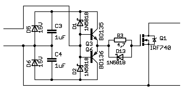

Ich habe ein Problem mit einer Halbbrückenansteuerung.
Ziel ist es ein Rechteck mit variabler Frequenz zu erzeugen. Die
Betriebsspannung beträgt bis zu 300V, die Leistung bis zu 750W und die
Frequenz 50-800kHz.
Aufgrund der hohen Frequenz kann ich normale Mosfet Treiber ICs nicht
verwenden (IR2110 werden bei diesen Frequenzen in kürzester Zeit extrem
heiß).
Da das Signal ein sauberes 50% Rechteck ist, verwende ich daher einen
Übertrager der galvanisch getrennte +/-15V für die beiden Mosfets der
Halbbrücke liefert. Dessen Ausgangssignale gehen in die angehängte
Schaltung.
Diese erzeugt sich aus dem Ansteuersignal eine Betriebsspannung von
+/-15V und puffert das Ansteuersignal nochmal, so dass die Flanken nicht
verzerrt werden. Diese Schaltung existiert je für den High und den
Lowside Mosfet.
An sich funktioniert das auch wunderbar: Die Gatesignale haben saubere
+/-14V, die Anstiegszeiten liegen bei <50ns und Abfallzeiten bei <30ns.
Also eigentlich perfekt.
Dadurch dass die Ansteuersignale der beiden Mosfets vom gleichen
Übertrager stammen sind sie perfekt symmetrisch. Daher bekommen beide
Mosfets nie gleichzeitig eine positive Gatespannung.
Das Problem sind aber die Mosfets: Dies benötigen zum Abschalten sehr
viel länger (50ns) als zum Einschalten (14ns). Dadurch sind beide
Mosfets einige 10ns gleichzeitig leitend. Das sieht man schön an der
Gatespannung, die bei 5V eine deutliche Stufe hat, und an der
Stromaufnahme, die bereits bei 25V schon 60mA beträgt (bei 100V sind er
schon >100mA). Bei 300V erzeugt die Schaltung daher extreme Störungen
bis >100MHz und die Mosfets brennen nach wenigen 10s durch.
Wenn ich den Gatevorwiderstand vergrößere, dann kann ich das ganze etwas
entschärfen, allerdings muss ich die Anstiegszeit auf einige 100ns
vergößern, was viel zu lang für diese hohen Frequenz ist.
Und ansonsten digital eine Totzeit in das Ansteuersignal vor dem
Übertrager einbauen ist irgendwie auch schlecht, da das Signal eben
Rechteck mit 50% Tastverhältnis ist. Ich müsste dazu dann ein 3-stufiges
Signal erzeugen.
Hat jemand eine Idee, wie ich das Problem lösen könnte?

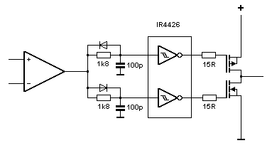

von Matthias L. (Gast)
Aber genau dafür ist eine TOtzeit da.
Und wenn du versuchst, das EIngangssignal bei der positiven Flanke etwas
zu verzögern? Bei der negativen aber nicht..
von Benedikt K. (benedikt)
Ja, das versuche ich ja schon seit 5 Stunden. Ich weiß nur nicht wie ich
das am einfachsten und sinnvollsten machen kann.
Vielleicht etwa so?
  _|_ +15V
   |  .---|<--.              .---> Basis
IN-o--o       o----o---------o
   |  '--[R]--'    |         '---> Basis
  _|_            -----
   | -15V          |
GND----------------o---------
Matthias Lipinsky wrote:
> Vielleicht etwa so?
Das habe ich leider alles schon durchprobiert: 1,2nF parallel zum Mosfet
bringen leider nicht mal 10ns. Mit 4,7nF sieht es Zeit mäßig besser aus,
allerdings bin ich dann bei weit über 10W die ich für die
Gateansteuerung verheize (30Vss bei 800kHz mit wenigen 10ns
Anstiegszeit). Die Treiber Transistoren werden dann sehr heiß. Insgesamt
macht der Kondensator meine schönen Flanken kaputt, es ist also nicht
ganz das was ich brauche. Auch einen größeren Gatevorwiderstand zusammen
mit dem Kondensator brachte keine wirklich brauchbare Lösung
Ich bräuchte im Prinzip eine digitale Zeitverzögerung für die positive
Flanke, da die ganzen analogen Sachen alle die Flanken verrunden (mal
abgesehen von Impedanz angepassten Leitungen, aber die sind hier wohl
eher nicht verwendbar.)
>>Frequenz 50-800kHz.
> Wofür glaubst du so etwas zu brauchen? Das ist alles andere als trivial.
Das ist mir durchaus bewusst, dass es nicht einfach ist. Aber ich denke
ich habe schon einiges an Erfahrung (und noch genügend Mosfets auf
Lager), dass ich mir sowas zutraue.
Das ganze soll u.a. für sowas verwendet werden:
http://www.richieburnett.co.uk/indheat.html
Allerdings nicht nur, daher der weite Frequenzbereich.
Meine alte Schaltung konnte nur 150-300kHz, da war die Gateansteuerung
noch ein kleinwenig einfacher.
> nöö, das ist sogar recht einefach und solide.
Das Problem dabei ist, dass dieses trinäre Signal eben wieder analog ist
(und analog mag ich nicht): Aufgrund der Streuinduktivität und
parasitärer Kapazitäten habe ich teilweise keine sauberen Signale hinter
dem Übertrager. Bisher schneide ich diese Spitzen mit den Z-Dioden
einfach zurecht, so dass wieder ein sauberes Signal entsteht. Die
Nulllinie genau zu treffen ist daher nicht so einfach. Ich habe es
zumindest nicht hinbekommen. Anstelle einer sauberen Nullline hatte ich
Überschwinger, so dass es nur noch schlimmer wurde.
>parallel zum Mosfet
Nicht parallel zum Gate. VOR die Treiber, danach am besten noch ein
Schmitt-trigger.
Und mal mit entprechenden Optokopplern versuchen? zB HCPL3120.
Das ist ja mal geil! Kann man damit auch schmelzen?

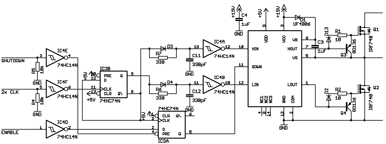

von Falk B. (falk)
@ Benedikt K. (benedikt)
AUA! Du willst die VErzögerung am AUSGANG eines starken Treibers durch
einen C erzwingen.
AUA^2.
Vor allem Letzeres . . . ;-)
Naja, aber wie gesagt, das sind scon fette Leistungs-HF Endstufen, die
baut man nicht mal ebenso.
Warum trinär? Das geht schon recht easy binär. Man hatt dann zwar nicht
mehr exakt 50% Tastverhältnis, aber das ist egal. Ein 10 MHz Systemtakt
(RC-Oszillator reicht) + bissel Logik erzeugen dir wunderbar deine
Signale. Ein AVR könnte reichen.
Warum willst du denn da die Nullinie treffen?
Das zu messen dürft auch alles andere als trivial sein, Stichwort
Massebezug. Vor allem für die High Side.
>Kann ich dir sagen, sobald es läuft ;-)
Da will ich auch eins haben!
>Du meinst vor die beiden BD13x Transistoren?
Ja. So wie ich es gemalt habe. Direkt vor die Basen.
Am besten exakt hier dazwischen den Schmitttrigger.
PS: Vielleicht kannst du auf +/-12V runtergehen und einen OPV mit 30V
nehmen.
 Auf die Schnelle hab ich LF411/LF353 gefunden. Wiß aber nciht, ob der
schnell genug ist. Weil bei 800kHz brauchst du mind. 5MHz Bandbreite...
Ich habe doch einen Übertrager, der gleichzeitig beide Mosfets
ansteuert. Da gibt es nur 2 Spannung: +15V und -15V. Einer der beiden
Mosfets ist daher immer an, da dieser +15V bekommt, wenn der andere -15V
bekommt und umgekehrt. Um beide abzuschalten müsste ich 0V anlegen. Oder
verstehe ich da was falsch?
Da die Endstufe galvanisch getrennt ist (durch den Übertrager) ist das
recht einfach, dann ist eben einfach mal der Ausgang Masse.
> Ist unnötig, man kann die Gates direkt treiben, man sollte nur zwei
> antiserielle Z-Dioden zur Spannungsbegrenzung am Gate verwenden.
Das hatte ich zuerst probiert, allerdings hatte ich auch da das Problem,
dass ich doch recht starke Überschwinger hatte, und aufgrund der
Streuinduktivität im Übertrager die Anstiegszeiten recht groß waren.

Ich hatte kürzlich mal diese Schaltung aufgebaut,
ist allerdings eine Brücke mit P und N-Kanal MOSFET.
Ursprünglich waren für die 1k8 2x Potis 10k drin,
damit konnte ich das Timing prima einstellen
und landete dann bei 1k8 für 100 - 150ns Totzeit.
Könnte evtl. für eine Idee gut sein.
Ich werde es jetzt erstmal mit dem IR2110 versuchen, da ich diesen hier
habe.
Mit dieser Schaltung sollte eigentlich mehr als die Hälfte der
Verlustleistung dem IR2110 erspart bleiben (das Abschalten übernimmt
nahezu komplett der Transistor, beim Einschalten wird die Hälfte in dem
10 Ohm Widerstand verbraten. Wenn ich mich nicht verrechnet habe, sollte
der IR2110 <1/4W verheizen.
Gibt es an der Schaltung irgendwas auszusetzen, bevor ich noch eine
Platine mache die wieder nicht funktioniert?
Die Logik am Eingang dient u.a. zur Erzeugung eines 50% Tastverhältnis
und zur Synchronisierung des Enable Signals mit dem Takt, damit immer
nur im Nulldurchgang geschaltet wird. Ebenso beginnt der Zyklus immer
erst mit der negativen Halbwelle, was dafür sorgt, dass der Bootstrap
Kondensator geladen wird.
von GB (Gast)
> ich noch eine Platine mache die wieder nicht funktioniert?
Ja, wir haben zur Zeit eine ähnliche Anwendung.
Bei hohen Frequenzen funktioniert die Bootstrap-Schaltung nicht mehr.
Grund: beim Ausschalten des unteren MOSFETs springt das Potential am
Source des High-Side-Schalters in einigen 10ns auf hohes Potential. In
der Zeit sperrt die Diode UF4006 nicht.
Mit dem Rückstrom, der dabei entsteht, haben wir uns die gesamte
Ansteuerschaltung gekillt.
OK, danke.
Das sind genau die Probleme die man erst zu spät erkennt.
Dann muss ich mal eine schnellere Diode suchen. UF4004 mit 50ns hätte
ich noch da. Noch schneller dürfte schwer werden sowas zu bekommen.

von faraday (Gast)
ich denke, die Diode muß von B nach E und der R davor (zwischen B und
2110), sonst kriegst Du keine 0,7V Ueb.
vielleicht nicht so scharf ausschalten. Wir hatten damit bis jetzt keine
Probleme, waren auch größere FETs mit mehr Coss.
Eigentlich kann ich mir nicht vorstellen, daß das an der Diode liegen
soll.
Wenn Qrr weg ist, muß sie doch sperren. Der +15V-Kondensator ist doch
auch noch da. Wenn das wirklich so kritisch ist evtl. Ferrit in
Diodenzweig, mehr fällt mir im Moment nicht ein.
von faraday (Gast)

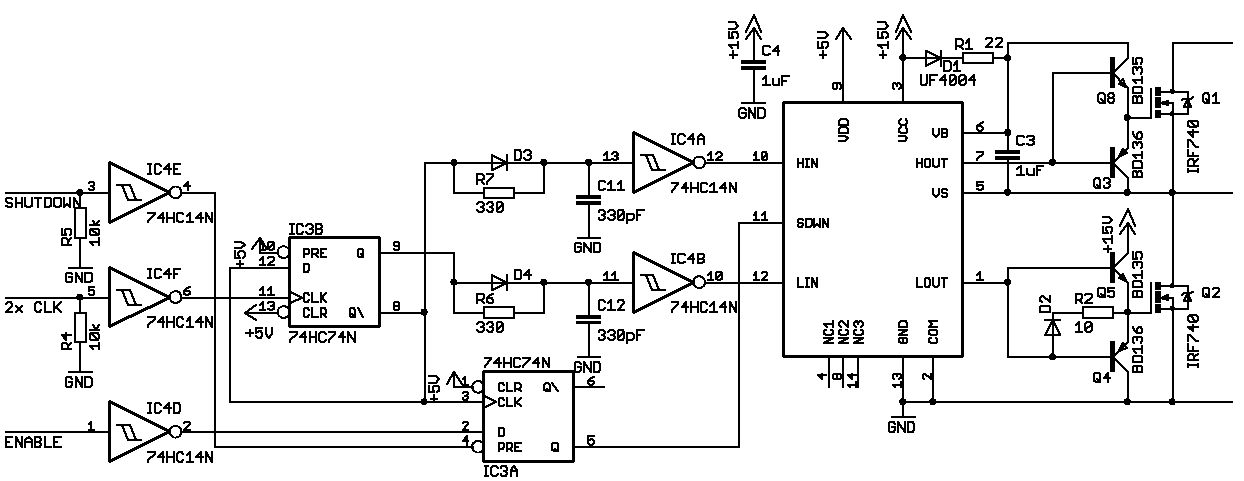

Ich habe die Schaltung mal aufgebaut: Es ist weitaus schlechter als die
alte Schaltung: Selbst mit dem Zusatztreiber aus BD135/136 hinter dem
IR2110 ist dieser viel zu schwach und man sieht deutlich den Knick bei
etwa 5V GS Spannung.

Hast Recht, aber Rgate muß trotzdem zwischen IR2110 und Basis und die
Diode von B nach E, sonst hast Du im Einschaltmoment 15V von B nach E
von faraday (Gast)
nur so'ne Idee:
es gibt ja auch die selbstgebauten Treiberstufen mit Mosfets, p oben und
n unten, so wie CMOS-Inverter.
ob die schneller/besser sind, weiß ich auch nicht.
auf alle Fälle werden sie invertieren und auch ein bißchen shoot-through
haben.
Diese Treiber mit N + P FET hatte ich auch mal ausprobiert: Der
Shootthrough ist ziemlich extrem ohne Zusatzmaßnahmen. Sowas geht nur
mit entsprechender digitaler Verzögerung oder eben der
Widerstand+Diodenkombination vor jedem Gate. Zumindest für den
Highsidetreiber mit bootstrap unbrauchbar.
Momentan sieht meine Schaltung so aus wie im Anhang.
Aber wirklich gut ist was anderes. Ich habe eine Deadtime von >50ns
eingestellt, man sieht auch deutlich, dass es deutlich beim
Ausgangssignal eine Stufe gibt, aber interessanterweise ist die
Stromaufnahme im Leerlauf deutlich höher als bei der alten Schaltung.
Ich werde daher jetzt wieder die alte Schaltung mit dem IRF840
verwenden, der hat ziemlich symmetrische on/off Zeiten.
von avion23 (Gast)
Hallo Benedikt,
was funktioniert bei dieser Schaltung besser - highside oder lowside?
Ich frage, weil du bei der lowside noch über Diode + 10Ω das high Signal
auf den Mosfet gibst.
avion23 wrote:
> Hallo Benedikt,
Mist, ich vergessen den Widerstand rauszulöschen. Ich habe jetzt nur
noch die beiden Transistoren drin. Aber auch der Widerstand dürfte nicht
viel ausmachen.
Ob das Problem bei High oder Lowside liegt kann ich nicht sagen.
Aufgrund der fehlenden galvanischen Trennung kann ich nur das Lowside
Gatesignal ordentlich messen, wenn die Endstufe mit Spannung versorgt
wird.
Ich sehe, dass das gesamte Signal sehr viel mehr unsauberer ist (überall
sehe ich Ringing auf den Signalen und natürlich deutlich den Knick
aufgrund der Millerkapazität. Der Deadtime nach dürfte es eigentlich
kein shoot-through mehr geben (ich hatte 100ns Deadtime eingestellt),
aber trotzdem ist noch deutlich der Knick bei etwa 5V GS zu sehen. Bei
1MHz dürften auch alleine durch die DS Kapazität der Mosfets schon etwa
20mA fließen. Von daher ist es schwer zu beurteilen, ob es sich nur um
die Kapazitäten handelt, die beim Umschalten zu ordentlichen Peaks
führen oder ob es doch noch shoot-through ist.
Ich denke ich werde die Schaltung mit den IRF840 einfach mal an 300V
ausprobieren, denn den Gatesignalen und den Werten aus dem Datenblatt
nach, sollte es kein shoot-through geben. Schlimmstenfalls brennen halt
wieder die Mosfets ab...

> ... Zusatztreiber aus BD135/136 hinter dem
> IR2110 ...
Ich an Deiner Stelle würde andere Transistoren nehmen, z.B.
SANYO CPH3121 / CPH3221
oder den Gate-Drive-Transistor (PNP und NPN in einem SOT23-6 mit
5A-Peak-Strom)
Zetex ZXGD3003E6
Die sind deutlich schneller als die BD135/36.
