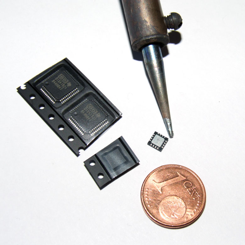

Eher zur Belustigung gedacht, aber falls jemand ernstgemeinte Tipps hat, immer her damit. ;-) Die Bauteile gehören übrigens zu diesem Projekt (DIX4192 und TPA5050): Beitrag "Audio Delay für S/PDIF: suche Bauteile und Tipps"
Thomas A. wrote: > Eher zur Belustigung gedacht, aber falls jemand ernstgemeinte Tipps hat, > immer her damit. ;-) http://www.mikrocontroller.net/attachment/22067/IMGLTC.JPG Da musst Du aber eine ruhige Hand für haben. Grüße Björn
Schickes Foto :) Es sol schon Leute gegeben haben die sowas mit der als "Dead Bug" bezeichneten Methode gemacht haben und kleine litzen drangelötet haben :)
Wo soll das Problem sein? Ich löte dir jeden Schaltkreis deiner Wahl auf das Eincentstück!
Hi, keine Angst lässt sich schon verbauen sowas. Ich hab auf meinem Board die Footprints "länger" gemacht also das sie ca. 1mm weit aus dem Gehäuse vorschauen. Natürlich brauchst du aber ne dünnere Spitze. Du kannst aber auch alle Pins auf einmal verlöten und das überschüssige Lötzinn mit Entlötlitze entfernen. In dem Massepad auf meiner Platine hab ich einfach ein 0.8mm Via gesetzt und dann von hinten verlötet. Gruß Th.
Kein Problem, das geht. Das Zauberwort heisst "Flussmittel" ...... und natürlich die richtige Temperatur. Ist aber schon so oft hier beschrieben, ich schreib's nicht nochmal.

QFN läßt sich mit einer Bleistift-Lötspitze 0.4mm ohne Probleme löten. Viele QFN-Packages haben die Lötpads auch etwas an der Seite hochgezogen. Wenn die Land Pattern genügend über das IC-Gehäuse herausragen, kein Thema.

Also den TQFP verlöte ich auch mit der Lötspitze. Den anderen wie schon beschrieben mit feiner Spitze und längeren Pads. Alles eine Frage der ruhigen Hand.

Alles klar, danke. ;-) Ich weiß, hab auch schon viel (hier) zu dem Thema gelesen, aber wenn ich dann diese absolut winzigen Teile vor mir liegen sehe, kann ich mir noch nicht ganz vorstellen, daß das funktionieren soll... Platine is nich, weil ich nicht selber ätzen kann (Anschaffungskosten für die Ausrüstung, vor allem aber zuwenig Platz, und dann wollen die Chemikalien auch noch entsorgt werden usw.), und Platinen fertigen lassen ist zu teuer. Deswegen wird es die Dead Bug-Methode für den ganz kleinen werden, der andere kommt auf eine Adapter-Platine (auf DIL). Eine neue, möglichst kleine Lötspitze (für eine Lötstation, nicht für den Kolben im Bild) gibt's natürlich auch. Nur wie gesagt, ich seh die Teile und denke mir: das gibt bei dem ganz kleinen nicht 16, sondern eher 4 Anschlüsse... :D

Die 0.5mm Spitze ist für die Arbeiten grenzwertig. Kleiner wäre besser, 0.4mm ist okay, 0.3mm optimal.

Hallo! Habe schonmal (ich glaube youtube) gesehen, wie einer eine einseitig bestückte smd-platine auf ein bügeleisen gelegt hat, und die benötigten ICs dann zügig mit einer pinzette abgehoben hat. Vielleicht kann man auch so die QFNs drauflöten. Lotpaste auf die Platinenpads, Chip drauflegen, das Ganze dann aufs Bügeleisen. Der Chip sollte sich dann durch sein geringes gewicht, und die hohe oberflächenspannung des flüssigen lots selbst zentrieren.... man sollte man natürlich mit der Bestückung der QFNs beginnen... Bei TSSOP und solchem Fitzelkram gehe ich wie folgt vor: Ein pin festlöten, eventuell zentrieren, gegenüberliegenden pin verlöten, dann (wie schon oben beschrieben) alle pins mit zinn verbraten und anschließend mit entlötlitze wieder entfernen. Wenn man das ganze dann mit flussmittelentferner abwäscht (ich benutze zusätzlich eine alte zahnbürste, oder pinsel), sieht alles aus wie vom band!! Gruss, S.
