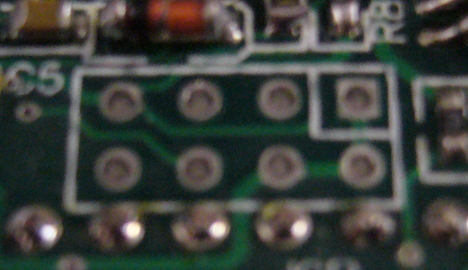

ich habe eine fertige Platine bekommen und bin mir nicht ganz sicher wie
ich den Programmer anschliessen muss...
gemäß Herstellerangaben habe ich folgende Pinbelegung am Programmer.
1.MOSI
2.VCC vom Zielsystem
3.n.c (not connected )
4.GND
5.Reset
6.GND
7.SCK
8.GND
9.MISO
10.GND
neben den Pins steht ICP. Habe allerdings nichts bei google gefunden,
wie genau der angeschlossen wird... Habe auch keinen Schaltplan oder
ähnliches zum kontrollieren. Anbei ein Foto vom 8-Pin ICP-Port.
von Christian R. (supachris)
Das Handy-Pixel-Rauschen sagt lediglich aus, dass es auf dieser
Platinenseite außer (vermutlicher) Masse-Leitung nur noch 2 aktive
andere Anschlüsse gibt. Welcher Ziel-Prozessor ist überhaupt auf der
Platine?

Aha, und dein Programmer passt zum Zielprozessor? Anhand deiner
Anschlussbelegung würde mich das wundern....
von Mirko (Gast)
Deswegen frage ich ja... Programmer 10-Pin und Platine 8-Pin. Laut
aussagen, sollte das allerdings funktionieren wenn man die Pinbelegung
ändert.
von Michael H* (Gast)
das ist eine typische spi.
such dir das datenblatt des controllers raus und klingel die einzelnen
pads auf der platine durch, was ist da groß dabei?
ansonsten halt mosi an mosi, miso an miso, rest zu rest. V_cc
unverbunden lassen und die schaltung selbst versorgen.
