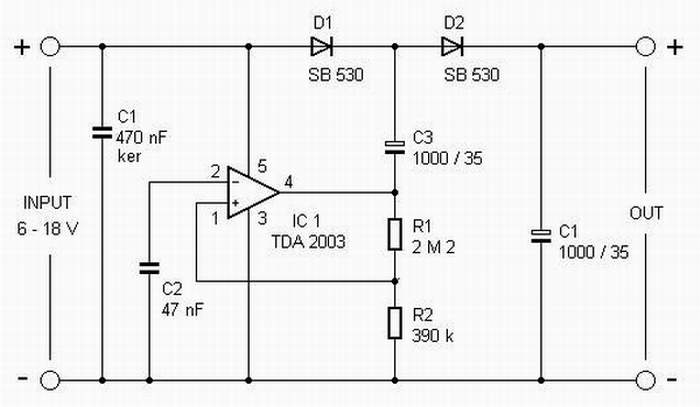

Tad 2003 macht von 12 V 24 V 2Amp??? willste Schaltplan und Layout haben ? kein Problem , bitte melden, LG
>Tad 2003
Was ist das? Gugel findet nicht sinnvolles.
