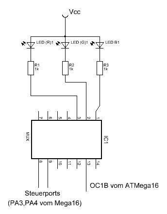

Hallo zusammen, habe vor mein Zimmer mit RGB-LEDs zu beleuchten, habe dem entsprechend auch schon so ziemlich alle Beiträge gelesen die es hier gibt... Das was ich anders habe als bei den anderen Projekten ist, das ich pro LED (rgb) ein Poti habe der an jeweils an einem AD-Wandler hängt. Danach soll der Wert (1:1) als PWM wieder ausgegeben werden, aber nur auf einem PWM-Port. Ein MUX schaltet zwischen den 3 LEDs. Habe das soweit auch alles geschafft. Mein Problem ist, dass wenn ich einen Poti hochdrehe, ab einer gewissen Stelle eine andere LED mit aufleuchtet, obwohl ich den Poti dazu garnicht verändert habe.... Habe dann erstmal die Potis und den AD-Wandler weggelassen um zu überprüfen ob es vielleicht am MUX liegt und alle LEDs mit einem festen wert über den MUX angesteuert, aber der hat seine arbeite richtig getan! Daher denke ich das es irgendwie an den AD-Wandlern liegt?! Benutze übrigens einen ATMega16 dafür mit 12Mhz Hoffe ich konnte mein Problem soweit gut erklären.... Grüße Roberto
Äh, "PWM multiplexen", wie soll das gehen? Wenn Du ein PWM signal per Multiplexer an die LEDs weitergibst wirst Du nie 100% Helligkeit erreichen. Oder verstehe ich Dich falsch? Schick mal Deinen Schaltplan.

@Falk: Vielen Dank, aber leider hat sich an dem Problem damit nicht verabschiedet :( Aber der Quellcode ist schonmal etwas kleiner geworden... Hab eben mal das Oszilloskop an die Stuerports vom MUX getan, und nun weiß ich denk ich woran es liegt, aber nicht wie ich es beheben kann. Und zwar habe ich die PWM invertiert laufen, "Top" heißt das meine ich, also so das wenn ich ne 0 drauf gebe der 5V ausgibt und bei 255 (8 Bit) dann 0V (RGB-LED hat gemeinsame Anode) Also wenn ich nun an das Poti hochdrehe, wird dadurch ja das Signal des PWMs immer kleiner, und irgendwann dann mal so klein, das der MUX es nicht mehr schafft mitzu schalten.... Das war meine Überlegung, kann das sein? Wenn das richitg ist, was könnte ich dagegen tun? Grüße und vielen dank (schonmal) an alle!!!
Eben, ein PWM Signal zu Multiplexen ist quatsch... Welchen Vorteil versprichst Du Dir davon? Bitte poste doch mal Deinen Schaltplan.
Wieso sollte das quatsch sein? Wenn man nur einen PWM-Port zur verfügung hat ist das doch ne top sache! Das läuft zZt ja nur auf dem Mega16, soll aber später auf dem Tiny2313 (vormals AT90S2313) laufen, und der hat nur einen PWM.
@ Gast (Gast) >Eben, ein PWM Signal zu Multiplexen ist quatsch... Nöö, das passt schon. Sowas macht man auch, wenn man eine LED-Matrix dimmen will. Been there, done that. MFg Falk
@ Roberto Leonardi (robertino) >Dateianhang: Plan.JPG (18,2 KB, 2 Downloads) Mal abgesehen vom Hinweis auf Bildformate, sind solche hingeschmierten Schaltpläne nicht sehr viel wert. Hast du das dritte MUX-Eingangspin fest auf 0V gelegt? Und auch alle anderen Eingänge auf festes Potential? MFG Falk
Weiß das das nicht viel Sinn macht, hatte eigentlich auch nicht vor dieses hier hochzuladen, da es einfach ein zu simpler Schaltplan ist... Ja, alle anderen Pins liegen auf festem Potential.

Dein Problem liegt im Prinzip der A/D Wandlung: Du schaltest den Kanal des A/D Mux um und liest direkt danach den Wert des Kanals ein! Das funktioniert nicht, da im A/D Wandler sich die Sample & Hold Schaltung erstmal umladen muss, bis du den A/D Vorgang starten darfst. Beispiel: Poti 1: 5V Poti 2: 0V Zuerst hat sich der Kondensator auf 5V geladen. Anschliessend soll er sich in einem Taktzyklus sofort auf 0 Volt entladen? Das kann nicht funktionieren. Deshalb wird ein Wert bei ca. 1V o.ä. eingelesen. Schau dir mal das Datenblatt zum Prozessor an. Dort sind die Timings beschrieben!
@ Falk Ah ok....jetzt hab ichs auch ;) @ Sven Ich habe mir irgendwie schon immer gedacht das es an den AD-Wandlern liegt...könnte ich das Problem denn dann so lösen, das ich da einfach ein delay reinbastel im Interrupt vom AD-Wandler?
@ Roberto Leonardi (robertino) >liegt...könnte ich das Problem denn dann so lösen, das ich da einfach >ein delay reinbastel im Interrupt vom AD-Wandler? Patsch Delays haben im Interrupt nichts zu suchen! Einfach den ADC richtig ansteuern und es läuft. Den Interrupt brauchst du dazu nicht. Lies den ADC ohne interrupt in der Hauptschleife aus, dort ist dann ausnahmsweise auch ein Delay zulässig. MFG Falk
@ Sven H. (Gast) >Du schaltest den Kanal des A/D Mux um und liest direkt danach den Wert >des Kanals ein! Nöö, er list das Ergebnis der letzten Umwandlung ein. Was wahrscheinlich fehlt ist ein Kondensator von 2..100nF an dem AD-Eingangspin. MfG Falk

@ Gast Das hört sich gut an...dann werd ich das wohl mal testen! Meld mich bei Problemen wieder ;) Vielen Dank @Falk Hab einen Kondensator und eine Spule am Aref Pin, wie es im Datenblatt es Mega16 drin steht.... Soll ich pro Poti einen 100nF C dran tun, oder wie?
Ja.
Hm... wegen dem TP-Verhalten? Meine da liegt ja eigentlich nur Gleichspannung an....
@Falk: ADMUX = ad_count; ADCSRA |= (1<<ADSC); Das beißt sich direkt untereinander!
