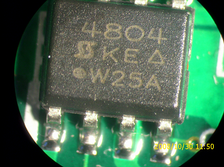

Hallo Leute, ich habe ein defektes Notebook von meinem Sohn bekommen, und habe ein geschossenes SMD-IC gefunden. Gehäuse SO-8 Aufdruck: 4804 Herstellerlogo- KE -Dreieck W25A Herstellerlogo sieht unter dem Mikroskop aus wie aufeinandergelegte Buchstaben S und H (Sharp?) Dieses Bauteil ist im Netzteil verbaut (mehrfach, drum noch zu identifizieren) Kann mir jemand bei der Teilesuche helfen? Bei den üblichen Verdächtigen komme ich mal nicht weiter. Gruß Anselm p.S.: Acer Travelmate 225 XV ist dass Modell
mosfet, jede wette - aber welche?! Hmmm... indiz: mehrere der 8 pins liegen zusammen, je 3 und 4 -> D & S, gate ist einzeln. richtig? :) Klaus.
Anselm wrote: > Herstellerlogo sieht unter dem Mikroskop aus wie aufeinandergelegte > Buchstaben S und H (Sharp?) http://www.dobbertin-elektronik.de/programm/logos/logos-siemens.htm Kann eigentlich nicht sein, damals gabs noch keine Notebooks... Such da mal das Logo raus, oder mach ein Foto: http://www.aufzu.de/semi/gif/stamps.html Ein W25XxxA würde vom Gehäuse her passen, und ein SPI Flash könnte durchaus in einem Notebook drin sein, aber ein Mosfet ist wahrscheinlicher, wie Klaus2 schon schrieb. Oder ist es vielleicht dieses Logo? Das könnte man eventuell als S + H interpretieren (auch wenn es eigentlich ein S + i ist), und die bauen Mosfets. http://www.dobbertin-elektronik.de/programm/logos/logos-siliconix.htm Und die haben einen Si4804: http://www.datasheetarchive.com/pdf-datasheets/Datasheets-40/DSA-786269.pdf

Japp, mus wohl ein Mosfet sein, 4Pin / 3Pin zusammen, einer einzeln. Die Links guck ich mir in der Mittagspause mal an ;) erstmal schönen Dank an Euch Anselm p.S.: scheint Siliconics zu sein, jedoch auf deren Webseite gibts nur einen SI4803DY http://www.vishay.com/mosfets/list/product-70335/
Sry, dieser schein ein Dual-Mosfet zu sein, nachher mal gucken ;) Die anderen IC´s des Herstellers sind alle 4/3/1
Wie wärs mit dem hier, das sollte (könnte) er sein: http://de.farnell.com/vishay-siliconix/si4804bdy/mosfet-zweifach-nn-so-8/dp/8156417 Gruß, Thomas
Hehe, genau den hab ich auch eben gefunden ;) habt Dank Anselm p.S.: Nun muss ich bis zur nächsten Farnellbestellung in meiner Firma warten...
