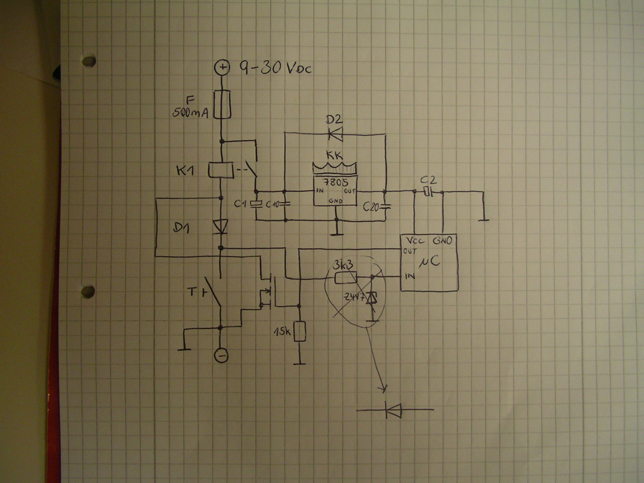

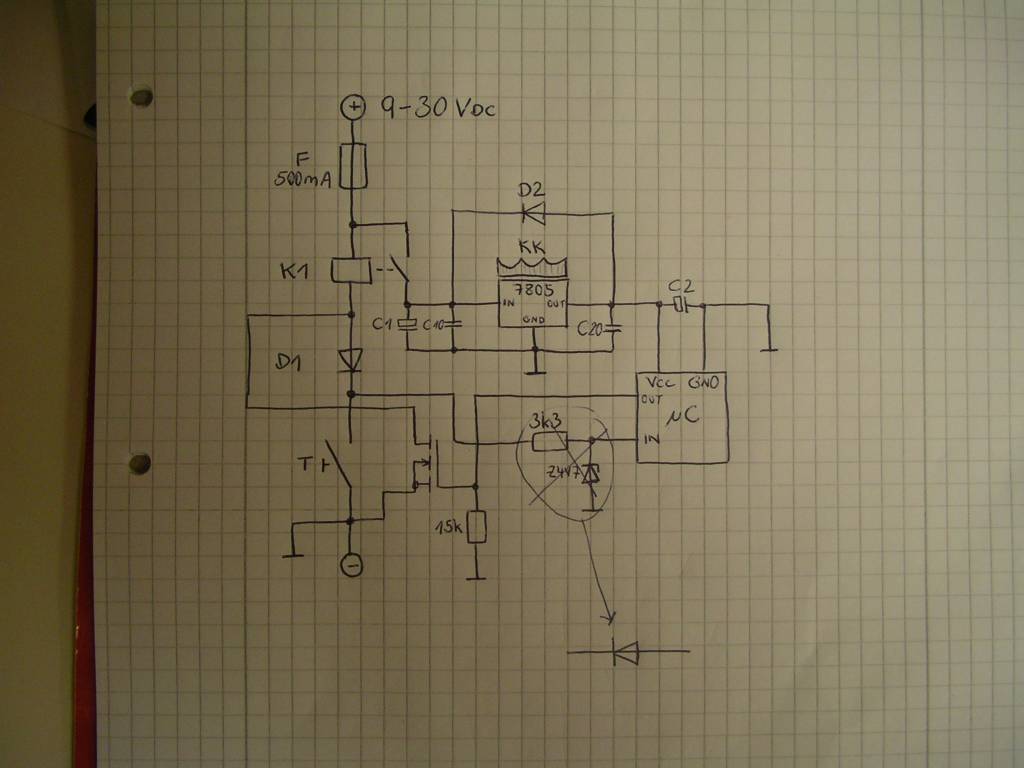

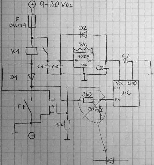

Hallo, ich möchte eine Schaltung per Taster einschalten, diese soll sich jedoch selbst abschalten können UND dieser selbige Taster soll zusätzlich noch als Eingang an einen Mikrocontroller gelegt werden können und ich habe dazu folgende Verschaltung ersonnen. Bitte schaut sie euch doch mal an und sagt mir was Ihr davon haltet. Gruß - Henning
@ Henning (Gast) Wenn ein uC drin ist macht man sowas per Sleep Mode. Der uC schaltet dann die Stromversorgung für den Rest, egal ob man [[Relais mit Logik ansteuern]] oder einen MOSFET nutzen will. MFg Falk P.S. Kleiner Tip: Bildformate
Hallo Falk, ich würde den Mikrocontroller aber gern vollständig abschalten können, da meine Skizze gewissermaßen den "Hauptschalter" für meine Schaltung darstellt. Bezüglich des Grafikformats tut es mir leid. Hatte das Bild auch als .png abgespeichert aber habe beim Hochladen dann die falsche Datei gewählt, da ich nur nach der Miniaturansicht ging. Gruß - Henning

Sieht o.k. aus.
Ich kenne aber kein Relais für 9..30V.
Peter
@ Henning (Gast) >ich würde den Mikrocontroller aber gern vollständig abschalten können, Warum? Ist dir 1µA Stroaufnahme zuviel? Aber deine Schaltung ist fast OK. Die Diode zwischen Taster und uV ist unnütz, dort muss ein Widerstand rein, 10K oder so. Und du musst einen exterenn Pull-Up an das Pin des uCs hängen, so 100K++. Dann passt das. >da meine Skizze gewissermaßen den "Hauptschalter" für meine Schaltung >darstellt. >Bezüglich des Grafikformats tut es mir leid. Hatte das Bild auch als >.png abgespeichert Was erst recht falsch wäre. JPG mit 30-50% Kompression und sinnvoller Auflösung. Siehe Anhnang. MFG Falk
Autsch... eben solche beknackten Fehler wollte ich durch meinen Beitrag hier aufgedeckt bekommen. ;-) DANKE! Dann werd ich wohl doch in Richtung MOSFET schwenken müssen/dürfen.
@ Peter Dannegger (peda) >Ich kenne aber kein Relais für 9..30V. Man könnte ein Konstantstromquelle in Reihe schalten. Die verbrät dann die Leistung anstelle des 7805. Ausserdem kann man auch per "Münchhausen-Trick" schalten. Nämlich ein 5V Relais, welches vom 7805 versorgt wird ;-) MFG Falk
Falk Brunner wrote: > Die Diode zwischen Taster und uV ist unnütz Nö, die muß unbedingt rein! 1. mag der MC keine 30V. 2. würde dann einfach das Relais über die Schutzdiode des MC ziehen. > Und du musst einen exterenn Pull-Up an das > Pin des uCs hängen, Nö, der interne reicht vollkommen. Peter

@ Peter Dannegger (peda) >1. mag der MC keine 30V. Schon klar, deshalb meine 10k. >2. würde dann einfach das Relais über die Schutzdiode des MC ziehen. Nicht bei 10K dazwischen. >Nö, der interne reicht vollkommen. OK, mit der Diode gehts dann so auch. Viele Wege führen nach Rom. MFG Falk

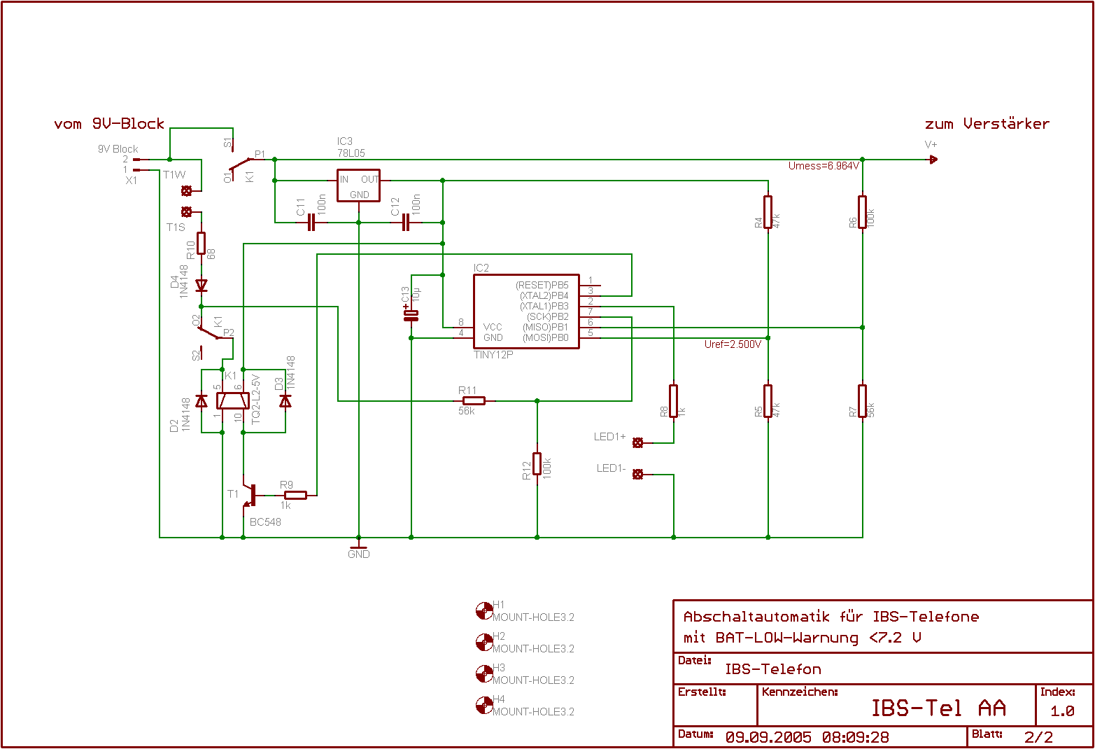

Ich habe so 'ne Schaltung mit einem bistabilen Relais mal gemacht (siehe Anhang). Für 9V-Block Versorgung und Batterieüberwachung.
