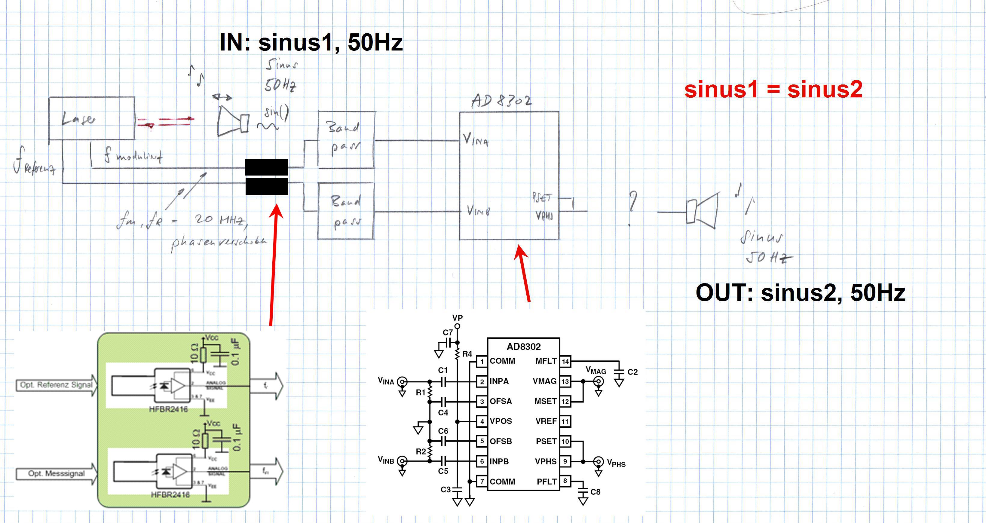

Hallo da draussen.
Ich bin da gerade dran, was zu bauen und habe schon diverses versucht,
komme aber nicht zum gewünschten Ergebnis... Folgende Ausgangslage:
IN: 2 * 20MHZ Signale, phasenverschoben. Die Phasenverschiebung wird
erzeugt durch die Laserabtastung einer Lautsprechermembramschwingung.
VERARBEITUNG: Mittels AD8302 wird die Phase detektiert und am
Bausteinout als Spannungswert ausgegeben.
WEITERVERARBEITUNG: die Phasenverschiebung ist proportional zur
aufmodulierten Membranschwingung. Wenn ich dieses Aufmodulierte Signal
nach dem AD8302 wieder herstellen sprich demodulieren kann, so wäre es
möglich, dieses wieder auf einen Lautsprecher auszugeben.
PROBLEM: die Demodulierung des Ausgangssignals vom ad8302... da komm ich
irgendwie nicht weiter... wie kann ich das Ausgangssignal wieder
demodulieren, dass ich ein auf einen Lautsprecher führbares Signal
erhalte...
Wenn da jemand einen Tipp hat, so wäre ich froh drum =)

von Sil M. (silwan)
Hallo
habe die Schemas und alles nötige gerade nicht zur Hand... =) aber habs
kurz zusammengestellt, wie das Ganze schlussendlich aussieht.
Genau, das ist richtig so. Dem Laserstrahl wird die Membranbewegung
aufmoduliert (in Form einer Phasenverschiebung...) und das modulierte
Signal wird dann mit dem Originallasersignal verglichen bzw. die
auftretende Phasenverschiebung ermittelt mit Hilfe des AD8302.
Ebenfalls richtig ist, die optischen Signale werden via eingekauftem
Stecker mit Hilfe einer Diode analogisiert... dann mit einem Bandpass
gefiltert und auf den AD8302 geführt.
Ziel der Schaltung ist es schlussendlich, die mittels Freqeunzgenerator
auf den Lautsprechere gegebene Sinusschwinung von 50Hz am Ausgang des
AD8302 wieder auf einen Lautpsrecher zu geben... also Abtastung und
Wiederherstellung des Sinussignal am Lautsprecher.
Wenn da jemand weiter weiss, wies nach dem Ad8302 weitergeht, dann wäre
ich forh um Tipps... am Ausgang des AD8302 erhalte ich das Signal
gemässe Datenblatt... das stimmt soweit =)
Also denn, vielen Dank für Tipps & gute Nacht,
silvan

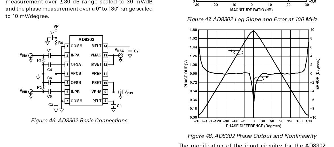

von Sil M. (silwan)
@  Christoph Kessler:
Genau, ich habe die HW mit dem AD8302 mal in Betrieb genommen und
einfach mal ausgemessen... die tut soweit und ich erhalte die im
Datenblatt aufgezeichnete Kurve (siehe Bild im Anhang) mit der Schaltung
aus den Application Notes von Analog. Ich denke der Baustein packt das
soweit und die HW funktioniert. die 50Hz war nur ein Beispiel... wenn
das Signal zu klein wird und in Rauschen untergenen soll, so kann ich
das Sinussignal, welches ich auf den Lautpsrecher gebe zur
Lasertrahlmodulation auch etwas stärker machen bzw. eine höhere Freqeuzn
reingeben.
Das Hauptproblem liegt wie gesagt darin, dass ich die am Ausgang des
AD8302 abgezogene Spannung wieder in das ursprüngliche Anregungssignal
des Lautprechers überführen kann... das wäre noch der letzte Schritt.
Gemäss Baslter0815 ginge das mit dem Vorschlag: "Dahinter würde ich
zuerst einen HP mit ~20 Hz und dahinter einen TP mit
~20 kHz schalten (jeweils aktiv)" ... ich werds mal versuchen und die
Sache so testen...
falls jemand noch andere kreative Ideen hat, so bin ich forh um jeden
Tipp =)
Vielen Dank für eure guten Inputs & gute Nacht!
silwan

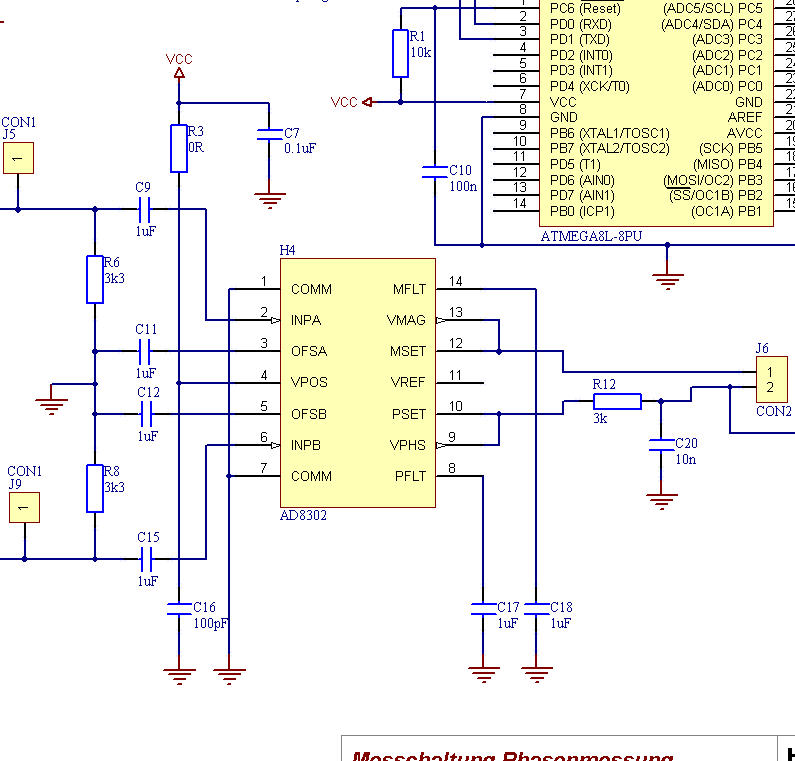

von Sil M. (silwan)
et voilà, bin heute mal wieder am arbeiten dran...
hier noch das Schema, herauskopiert aus dem Altium-Schema für die
Leiterplattenherstellung
Grüsse,
silwan
von Sil M. (silwan)
so, endlich hab ich was rausgefunden =)
folgendes Problem tritt also aufh bzw. die Aufgabenstellung die ich da
bearbeiten hat ihre Tücken... kurz gefasst sind die folgenden Probleme
aufgetreten, welche eine Umsetzung etwas verkomplizieren...
=> der AD8302 kann zwar eine Pahsenverschiebung von -180 bis 180Grad
detektieren... wenn man aber das Datenblatt genau lesen tut, so macht er
das effektiv richtig nur von -90 bis +90 ... wenn ich das mit meinem
Piezomotor so anrege, dass die Auslenkungen nur im Bereich -90 bis +90
Grad-Falle liegen, so packt der Baustein die Aufgabe... alles was höher
geht gibt etwa gleich viel Rauschen wie Signal raus...
=> Mein Lasermessplatz (siehe Aufgabenstellung... irgendwo bei einem der
obigen Einträge hab ich das angehängt) ist nicht für Messungen im micro
und millimeterbreich ausgelegt... wenn ich da dem Lasertrahl eine zu
grosse Pahsenverschiebug aufmoduliere, so habe ich eine 2*PI*k-fache
Pahsenverschiebung bzw. bei jedem 2*PI-Durchgang am AD8302 einen
Phasendetektionsbereichsprung... wenn ich dann das Spektrum des
AD8302-Ausgangs anschaue, so ist das aufgrund der "2*PI*k"-Sache nicht
mehr eindeutig... und somit kann ich auf die aufmodulierte Frequenz
nicht mehr einfach rausfiltern...
Fazit: Aufgabenstellung war nicht durchdacht... habe nun die Sache etwas
reduziert und zuerst alle Fehlinterpretationen seitens der
Aufgabensteller zusammengetragen... da muss wohl jemand anders die Sache
zu Ende bringen... ;)
Ja, falls es jemand interessiert hab ich gedacht... =)  vielen Dank fürs
Mitdenken bei meinen Fragen!
Grüsse & bis ein ander Mal...
silwan

Projekt... =)
und zwar habe ich nach wie vor die zwei Signal aus dem Lichwellenleitern
und kann einwandfrei mit den beiden arbeiten. Wenn ich mir dies beiden
Signal auf de KO anschaue, so sieht die Darstellung etwa so aus wie auf
dem angehängten Bild (bei ca. gleicher Auflösung pro Division sind die
Amplituden nicht gross unterscheidlich). Wenn ich die beiden LWL
allerdings einfach so aufs Pult lege, so ist da ein ganz klarer
Unterschied zu sehen...(=> siehe auf dem Bild)
Kann sich jemand von euch das erklären? Da werd ich nicht schlau
draus...?
Wenn ihr mehr Infos braucht, so meldet euch!
Grüsse,
silvan
