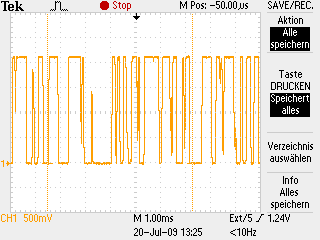

Hallo ich dachte bei FS20 wäre es eine einfach aus/an Modulation (ASK). Ich hab den Empfänger jetzt mal an eine Oszi angeschloss und kann leider nix davon erkennen. Kann mir vll jeamnd helfen? mfg Christian
der TX868 von ELV. hab das Problem gefunden, obwohl ich nich steh warum es da zum Problem kommt. ICh darf das Modul nicht mit 3 V betreiben dann kommt dann nur mist raus ich muss auf 2,45 V runter gehen, weiß vielleicht jemand warum?
