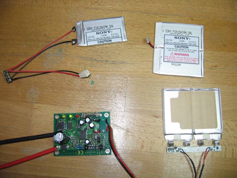

habe gerade mit dem LIS2106 LiPo-Akku von Pollin (Best. Nr. 270 497)
etwas rumprobiert.
Dieser Thread soll einfach nur zur Informationssammlung dienen,
vielleicht haben ja schon andere diesen Akku ins Auge gefasst.
Das Akku-Pack besteht aus 2 Zellen mit je 3,7V Nennspannung und 650mAh,
die Zellen sind parallel geschaltet. D.h. 3,7V mit ca. 1,3 Ah.
Die Anschlussdrähte (2x rot, 2x schwarz) können jeweils zusammengefasst
werden.
Auf der Platine, die an dem Akku-Pack angebracht ist, befindet sich ein
FTD2017R von Sanyo und ein AZ431 von BCD Semiconductor Manufacturing
Limited, dazu noch etwas Hühnerfutter (4 Widerstände, 3 Kondensatoren).
Diese bilden meiner Meinung nach eine
Unterspannuns-/Überspannungsschutz.
Zurzeit lade ich den Akku mit dem LIPO 4 von ELV (Einstellung 1 Zelle,
Ladestrom 1,0A)
Auf dem angehängten Bild sind sowohl Akku-Pack als auch die
Ladeschaltung zu sehen. Links oben habe ich zum testen das Akku-Pack
getrennt und mit einer LiPo Schutzschaltung (ebenfalls von ELV)
versehen.
Die Schutzschaltung von ELV basiert auf einem R5421N und einem FDS6890A
FET. Der R5421N scheint allerdings ein sehr exotisches Bauteil zu sein,
da ich noch keinen Distributor gefunden habe wo das Bauteil bestellbar
ist.
von Warren S. (jcdenton)
so wie ich das sehe verzichtest du beim zusammenfassen der drähte und
laden als 1 zelle auf einen balancer.
das könnte nicht so optimal sein.
von Johannes M. (johannesm)
Da habe ich mich wohl etwas ungenau ausgedrückt. Auf der Platine des
Akkus sind die Drähte schon verbunden, weshalb diese jedoch getrennt
herausgeführt werden ist mir nicht bekannt.
von Marc S. (euro)
einen Balancer nutzt man normalerweise um unterschiedliche Spannugen an
den Akkus auszugleichen, da LiIon/LiPo-Akkus schon bei sehr geringer
Überspannung massiv überladen werden können. Das betrifft also nur in
reihe geschaltete Akkus. Da parallel geschaltete Akkus absolut
identische Spannungen haben (zumindest nach einiger Zeit, eventuelle
Differenzen im Zusammenschaltmoment gleichen sich recht schnell aus) ist
ein Balancer hier nicht nötig, schon gar nicht wenn man identische akkus
aus der gleichen Charge mit gleicher Kapazität nimmt (ansonnsten wäre
darauf zu achten, dass ein Akku nicht mit mehr als seinem max.
zulässigen Ladestrom geladen wird) ;)
von sven fr. (Gast)
Vermutlich einfach nur, weil die Steckerkontakte keine sehr hohe
Strombelastbarkeit aufweisen.  Durch die Parallelschaltung kann
man diese dann verdoppeln.
Die beiden Zellen selbst sind original fest parallel geschaltet.
von Olaf (Gast)
Kannst du mal so einen Akku vermessen und mir LxBxH mitteilen?
Vergleich die Anschlussbelegung mal mit diesem hier:
  http://www.criseis.ruhr.de/powerbox/S8231_E.pdf
Bei Schutzschaltungen fuer Einzelzellen hat sich ein gewisser
Standard durchgesetzt. Es gibt die Dinger unter verschiedenen
Namen von mindestens fuenf Firmen. Vielleicht hast du Glueck.
Olaf
Abmessungen des Akkus (inkl. Schutzschaltung):
1 Zelle: 62 x 35 x 3,8 mm
Pack: 62 x 70 x 3,8 mm
Den S-8231 werde ich mir mal anschauen, danke für den Tipp. Wo gibts den
denn zu kaufen? Bei Conrad, Reichelt, Farnell, Digikey konnte ich den
nicht finden.
von Olaf (Gast)
Solche ICs kauft man nicht. Man findet sie in den Schutzschaltungen
alter Akkus. Man muss dann halt nur noch das passende Datenblatt
finden. :)
Olaf
Wobei die Zelle selbst natürlich keine Schutzschaltung besitzt, man
kann die Schutzschaltung auch nicht in der Mitte zersägen, sodass sie
danach trotzdem noch funktioniert. ;-)  Die eigentliche Zelle ist also
geringfügig kürzer.

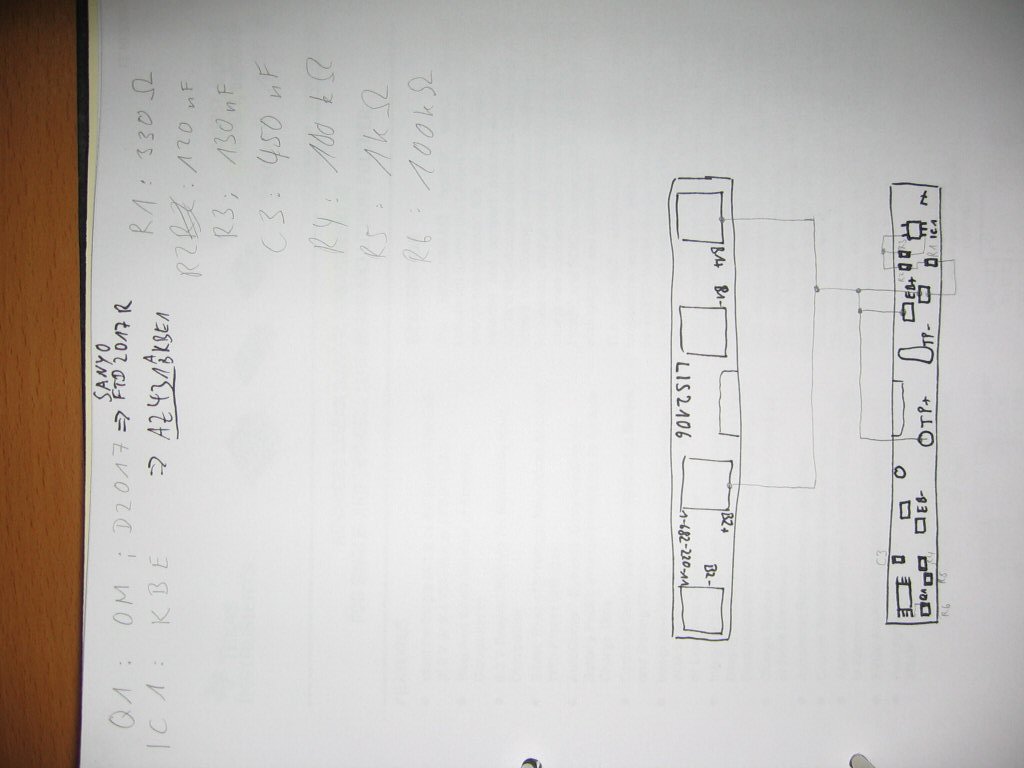

von R. M. (rmax)
Johannes M. wrote:
> [...] und ein AZ431 von BCD Semiconductor
Woraus schließt Du, daß IC1 ein AZ431 sein könnte?
Alle Anhaltspunkte, die ich bisher gefunden habe, sprechen dagegen:
1. Das IC hat bei mir die Beschriftung "KBE", die im Datenblatt des
AZ431 nicht vorkommt.
2. Das Gehäuse von IC1 ist quadratisch, das SOT23-5 aus dem Datenblatt
aber rechteckig.
3. Pin 2 ist laut Datenblatt nicht belegt, liegt aber in der Schaltung
über 330R an EB+ und an einem der Kondensatoren.
http://www.alldatasheet.com/datasheet-pdf/pdf/226805/BCDSEMI/AZ431AKBE1.html
Nach diesem Datenblatt kam mir das recht einleuchtend vor, vielleicht
habe ich da etwas voreilig von KBE auf AZ431 geschlossen. Nobody is
perfect ;)
Habe noch ein Bild angehängt, da hatte ich mal angefangen in der
Verdrahtung zu "forschen", aufgrund anderer Projekte hatte ich da aber
nicht weitergemacht. Vielleicht interessiert es ja noch einen.

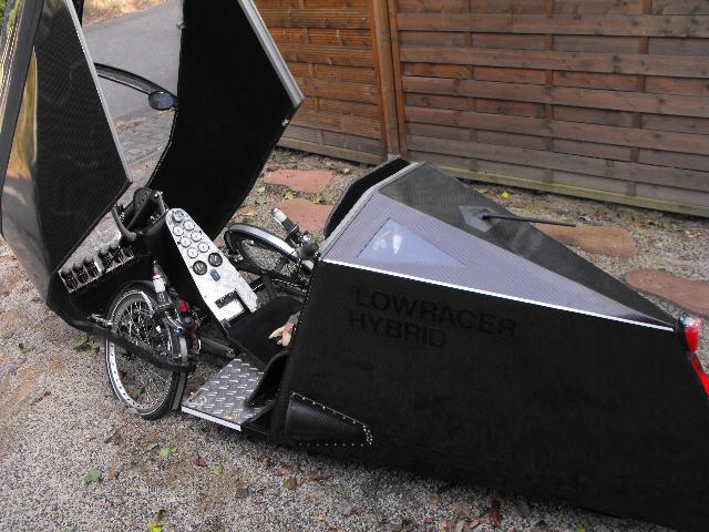

von LowRacer (Gast)
Die Nachfrage ist wohl grösser wie ich gedacht hatte:
Der LiPo-Akku LIS2106 mit SuperCaps ist eine geniale Kombination! Der
LiPo-Pack besteht aus 360 kleinen 650mAh Zellen die paarweise mit einer
Balancerelektronik zu einem 1.3Ah Pack verschaltet sind. In der Mitte
sind SuperCaps der Firma Samwha mit 2.5Volt und 700Farad. Der Nachbau
dieses PowerPacks ist eigentlich kein Problem. Aber Vorsicht mit den
SuperCaps, beim ersten Anschluss unbedingt die Kondensatoren über einen
Drahtwiderstand oder z.B. eine 230V/60W Glühbirne aufladen!! Wenn nicht,

Endgültige Frage, wo braucht man solch einen Akku?
Verarbeitet wurde er in meinem LowRacer Hybrid Speedbike.
Dieser Akku ersetzt dort 3 Blei-Gel-Akkus mit 12V/27Ah und auch 30Kg
Gewicht. Gewichtsersparnis sind rund 25Kg für die selbe Leistung.
Wer mehr wissen möchte: www.Chrisy.Crazy.lu
