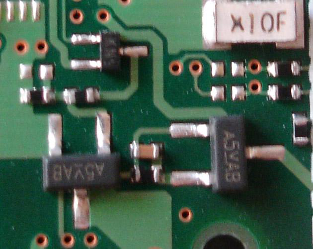

Hallo Forum, kann mir von euch jemand sagen, um was für ein Bauteil es sich handelt? BRY61 schließe ich dabei aus, da am einzelnen Pin ein Lüfter hängt und dieses ja bei BRY61 das Gate wäre. Vielen Dank schonmal für eure Antworten. Gruß, Peter
http://www.ginko.de/user/franz.hamberger/infobase/charts/smdcode/ca.html#TOC Mit A5 fangen demnach noch 1S2837 (NEC) und FMMD2837 (Zetex) als 3-pin Bauteile an.
Danke für die Info, dual Si Dioden hatte ich auch schon gefunden. Aber irgendwie passt das alles nicht in die umgebende Schaltung. Es geht um das rechte Bauteil a5vab. Am einzelnen Pin hängt wie schon erwähnt ein Lüfter, an den anderen Pins bzw. eher den Pads, da das Bauteil defekt ist und ersetzt werden soll, liegen etwa 5V an. Vom linken unteren Pin zum einzelnen Pin kann man 190mA messen, die auch der Nennangabe des Lüfters entsprechen. Vom linken oberen Pin aus ist kein Stromfluss zu messen. Oder kann mir jemand erklären was dort zwei Si Dioden für eine Funktion erfüllen sollen? Gruß, Peter

Hallo, daran habe ich auch schon gedacht. Das linke ist in der Tat noch in Ordnung. Was müsste ich den genau messen nach dem auslöten? Spannungen im Betrieb zwischen den einzelnen Pins habe ich schon gemessen, wobei ich die Werte nicht sehr aussagekräftig finde. _ 1-| | | |-3 2-|_| Pin 1: 0,28V; Pin 2: 3,35V; Pin 3: 3,33V Werte jeweils gegen Masse gemessen. Vielen Dank schonmal für eure Antworten. Gruß, Peter
Wenn ich mir nur die Leiterbahnbreiten anschaue tippe ich erstmal auf Bipolare Transistoren 1 B 2 E 3 C. Ansonsten bin ich auch für Auslöten (sollte bei den fetten Dingern kein Problem sein) und dann messen.
Naja, ein dicker FET könnte es genauso sein, bspw. ein p-Kanal-FET. Die Spannungen würden dazu passen (Standard-Pinout: 1 - Gate, 2 - Source, 3 - Drain).

Könntet Ihr mir eine kleine Hilfestellung geben, wie ich das feststellen kann? Möchte das funktionierende Bauteile eigentlich ungern ausbauen, da das Bauteil beim auslöten auseinander fallen könnte. Gruß, Peter
@ Peter Wenn Du die Dinger ohne Brechstange auslötest, gehen die auch nicht kaputt. Bei den großen Dingern kannst Du Pin für Pin ablöten, indem Du eines erwärmast und zwischen LP und BE mit einem Cuttermesser (ich hasse das Wort) reinfährst! So kanns Du Ihmchen, Pin für Pin, ablöten ohne das was "auseinander fällt". Klaus
Wenn du dir das nicht traust, kannst du ja auch mal in die Runde fragen, ob jemand in deiner Gegend eine Heißluft-Lötstation hat. Seit den preiswerten China-Teilen sind die ja nicht mehr ganz so rar.
Selbst machbar wäre es schon. Habe alternativ auch einen Bekannten der das nötige Equipment hat. Das größere Problem ist bisher allerdings was ich testen müsste. Kann dazu mir jemand einen Tipp geben? Gruß, Peter
Als erstes solltest du wohl verifizieren, dass die Annahme eines p-Kanal-FETs gerechtfertigt ist. Dann könntest du noch die Übertragungskennlinie punktweise aufnehmen, insbesondere die Drainströme für verschiedene Werte von Ugs bei Uds = 3,3 V. Wenn dem so ist, dann müsstest du wohl einfach mal Abschätzungen über die notwendigen Parameter machen (Laststrom, Steuerspannung ist ja offenbar 3,3 V), dann kann man sich nach einem Ersatz umsehen. Den genauen Typ wirst du gar nicht unbedingt wissen müssen, solange man einen geeigneten Ersatz findet.
