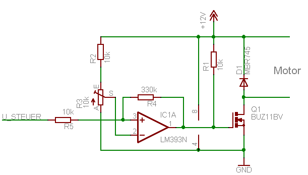

ich benötige eine Schaltstufe welche 12V max 7A (Motor) schalten können muss. die Schaltung / Relais soll über ein Volt Signal von 1,5V-5V gesteuert werden.. Der Schaltpunkt sollte sich mit einen Poti verstellen lassen können zwischen den 1,5-5V also das V-signal ist im 1,5-5V bereich und die Steuerung soll den kleinen Motor z.b. bei erreichen vom 3 V einschalten.. und beim abfallen von unter 3V wieder ausschalten... und wenn man am Poti dreht sollte das ganze auch mit 2,5V oder auch mit 4V möglich sein Die Schalthäufigkeit ist max 1Hz eher weniger also mal 3s ein und dann wieder 10s aus.. Das Ganze soll in einen KFZ mit 12V (autobatterie) betrieben werden Z.b. sowas in dieser Richtung Wie liegen den die Preise für sowas?? ich hab noch nie was löten lassen deshalb auch keine ahnung was sowas kostet klar ist aber das dies keiner für 10Euro macht.. gruß andre

ja habe ich und ich habe es auch versucht zu löten nur will es nicht so wie es soll.. und ich suche jetzt schon std lang den Fehler ohne erfolg.. siehe einfach ein paar themen weiter unten da ist mein selbstversuch..
Hallo andre, nur weiss leider keiner, ob die Schaltung nicht noch einen winzig kleinen Fehler hat..... Otto
hmm und welchen?? also mein versuch ging nicht.. wobei elektrotechnik nicht gerade mein gebiet ist..
Das wir nicht wissen, ob die Spannung an der CE-Strecke des eingeschalteten Komperatorausgangs bereits den FET einschaltet. Das was doch das Problem in Deinem letzten Thread. Jetzt baut Dir jemand die Schaltung und diese geht immer noch nicht - was hast Du davon ???? Otto
häng mal dem opv bei pins 4 und 8 (versorgung) 100nF und 10uF dran ( beide parallel) kann mir gut vorstellen dass das teil durchdreht wenn ein motor dran is und nix entstört. reicht aber je nach stärke des motors eventuell nicht, eventuell noch eine induktivität zwischen motor und ic-versorgung einbauen
Das wir nicht wissen, ob die Spannung an der CE-Strecke des eingeschalteten Komperatorausgangs bereits den FET einschaltet. CE strecke ?? FET ?? sag mir mal welche pins das sind und wo ich die diode einlöten soll ?? ich habe noch ein paar solche mit einen durchsichtigen gehäuse und dem dunckeln Ring rumliegen

Dein IC ist ein Komperator und der hat einen Transistor als Ausgang. An diesem Transistor fällt eine Spannung ab und diese könnte den FET bereits einschalten. Schalte die Diode zwischen Pin 1 des IC und dem Gate. Sollte der FET immer noch schalten, lege vom Gate zusätzlich einen Widerstand von 10k nach Masse Die Versorgung des IC sollte über eine Diode entkoppelt werden - also zwischen +12V und Pin 8 des IC eine Diode in Leitrichtung. Dann ein 100 µF/35V-Elko und ein 100nF-Kondensator zwischen Pin 8 und Pin 4 des IC. Otto

Der FET schaltet erst bei Erreichen von "Gate Threshold Voltage" > 2.1 ein. Otto
der scharze ring von der Diode muss der zum Pin 1 zeigen oder zum gate??

also diode zwischen Pin1 gate + widerstand bringt nix bei der +12V und pin 8 wohin soll der schwarze ring ?? und ich hab nur 100uf elkos da einen 100nf kondesator habe ich nicht
Wie hoch ist die Spannung am Gate in beiden Stellungen des Poti ? Der Ring nach Pin 8. Dan halt erst einmal nur den 100µF
Hallo Günther, > häng mal dem opv bei pins 4 und 8 (versorgung) 100nF und 10uF dran ( > beide parallel) > kann mir gut vorstellen dass das teil durchdreht wenn ein motor dran is > und nix entstört. Da stimme ich zu. Vor allem ist ja nicht nur ein Motor dran, sondern noch ne Menge anderer Geräte. Unter anderem ein Anlasser (KFZ), der die Versorgungsspannung hoch- oder runterzieht (mir ist so, als hätte ich mal was von der Größenordnung 100V gelesen). > reicht aber je nach stärke des motors eventuell nicht, > eventuell noch eine induktivität zwischen motor und ic-versorgung > einbauen Genau. Und zusätzlich würde ich noch eine Überspannungsschutzdiode parallel zur Spannungsversorgung (hinter die Induktivität) einbauen, also in etwa sowas: http://www.reichelt.de/?;ACTION=3;LA=4;GROUP=A46;GROUPID=3000;ARTICLE=42011;START=16;SORT=artnr;OFFSET=16;SID=28HqbDUawQARwAAETdHIk472ce89d3fa37f34e03b89dda984a773 Es bietet sich ggf. auch an, den Komparator über einen seriellen Widerstand (wenige Ohm) und dann parallel zur Schutzdiode anschließen. Der Widerstand hat im Gegensatz zur Drosselspule den Vorteil, daß er auch bei etwas längeren (niederfrequenten) Störungen auf der Versorgungsleitung funktioniert. Die Spule funktioniert nur im ersten Moment. Gruß, Michael
also alles gemacht aber geht immer noch nicht. die spannung ist immer 0.8V egal ob rechts oder links anschlag
Hast Du den FET ausgetauscht ? Bei 0,8V schaltet der nicht ein, wie ich oben schrieb. Klemm das Gate ab - läuft der Motor immer noch ? Leg das Hate über 10k an Masse - läuft der Motor immer noch ? -> FET defekt !
ja (es ist ein Feldeffekt - Transistor)
ok also ich habe ihn ausgetauscht und wenn ich jetzt den Pin 1 zum gate ablöte dann ist der motor aus.. sobald ich ihn aber anlöte dann geht der motor nicht mehr aus.. egal welche potistellung
Welche Spannung misst Du an Pin 1 bei Änderung der Potistellung ?
OK - dann sind wir dem Fehler auf der Spur. Hattest Du für die Messung das Gate angeschlossen ? Falls ja, löte es noch einmal ab und wiederhole die Messung Der FET schaltet über 2,8V ein - wenn 6V anliegen also kein Wunder.
Dis Spannung an Pin 1 dürfte nicht so hoch sein. Du schriebst, dass Du noch ein 10k-Poti hast. Mach für heute ein letztes Experiment: Poti linkes Bein an Pin 1, rechtes Bein an Masse und Schleifer an Gate. Dann solange drehen, bis FET aus ist und dann gerade soweit, bis FET wieder an ist. Miss dann die Spannung am Gate. Anschliessend änder das Poti für die Schaltschwelle. Gute Nacht Otto
Nachtrag: ========= Du kannst damit prüfen, ab welcher Spannung der FET einschaltet. Wahrscheinlich hat der defekte FET Dir das IC gekillt. Sicherheitshalber würde ich einen 1k-Widerstand zwischen Pin 1 und Gate schalten.
also ich hab es zwischen gelötet allerdings geht der motor jetzt schon wieder auch wenn ich den gate ablöte.. also ist der FET bestimmt schon wieder hin.. mit dem Poti von der schaltung kann ich jetzt direkt am Pin 1 gemessen (nicht am schleifer vom poti2) einmal 0 und einmal 0,75 V

Die Schaltung ist doch für die Tonne (kein Wunder, wenn's von Falk Brunner kommt. Große Sprüche, wenig dahinter): - Bordspannungsschwankungen verändern die Schaltschwelle - Kein Schutz gegen Überpsannungen - Keinerlei EMV berücksichtigt. - Im Auto ein Verbraucher nach Masse zu schalten ist Gaga
