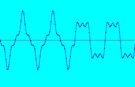

von HildeK (Gast)
Hier noch ein Bildchen zur Aussage von "mr.chip".
Der Pegel ist mehr als 4dB unterschiedlich, es hört sich jedoch gleich
laut an und klingt auch gleich.

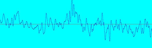

von HildeK (Gast)
>Wie lässt sich die Frequenz feststellen?
>Die Frequenz ist der Abstand zwischen zwei Amplituden.
Ja, fast richtig - beim Sinus zwischen zwei Amplitudenspitzen gemessen
ergibt die Periodendauer. Der Kehrwehrt ist die Frequenz.
Aber wie willst du aus einem Schallereignis die richtigen Spitzenwerte
herausfinden. Welche nimmst du, wenn du den Ausschnitt aus einem
normalen Musikstück anschaust. Siehe Anhang, ca 15ms.
