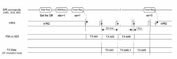

Danke für den Hinweis, dass RF02 anders als der RF12 ist. Den
Sachverhalt an sich verstehe ich noch nicht.
Sehen die Impulse so aus wie im Bild oben? Das ist das einzige, dass ich
mit nIRQ Wechseln beim RF02 (http://www.hoperf.com/pdf/rf02.pdf) finde.
nach dem Bild würde ich die 2. while Schleife (Warten auf nIRQ HIGH)
hinter die if/else-Anweisung setzen.
Ja. Das sind die Impulse.
Meine Idee war, dass mit der steigenden Flanke neue Daten ausgegeben
werden, da das Modul die Daten mit der fallenden Flanke speichert.
Andersrum sollte es aber genauso funktionieren. Wichtig ist nur, beide
Flanken abzufragen.
Ich meine, so könnte es besser gehen, weil das Modul so mehr als 1,6 µs
Zeit hat, das richtige Bit zu sehen.
Müsste man aber im Oszi anschauen, ob die Spur im Bild oben realistisch
ist (nIRQ LOW länger als nIRQ HIGH) und wieviel Zeit das Erhöhen und das
Prüfen von j brauchen (muss <1,6 µs sein!).
ADD: Die Zeit für Beginn der nächsten Schleife sollte sogar egal sein,
wenn das >1,6 µs dauert, rauscht der Programmablauf einfach durch das
erste while durch und macht legal mit dem nächsten Bit weiter.

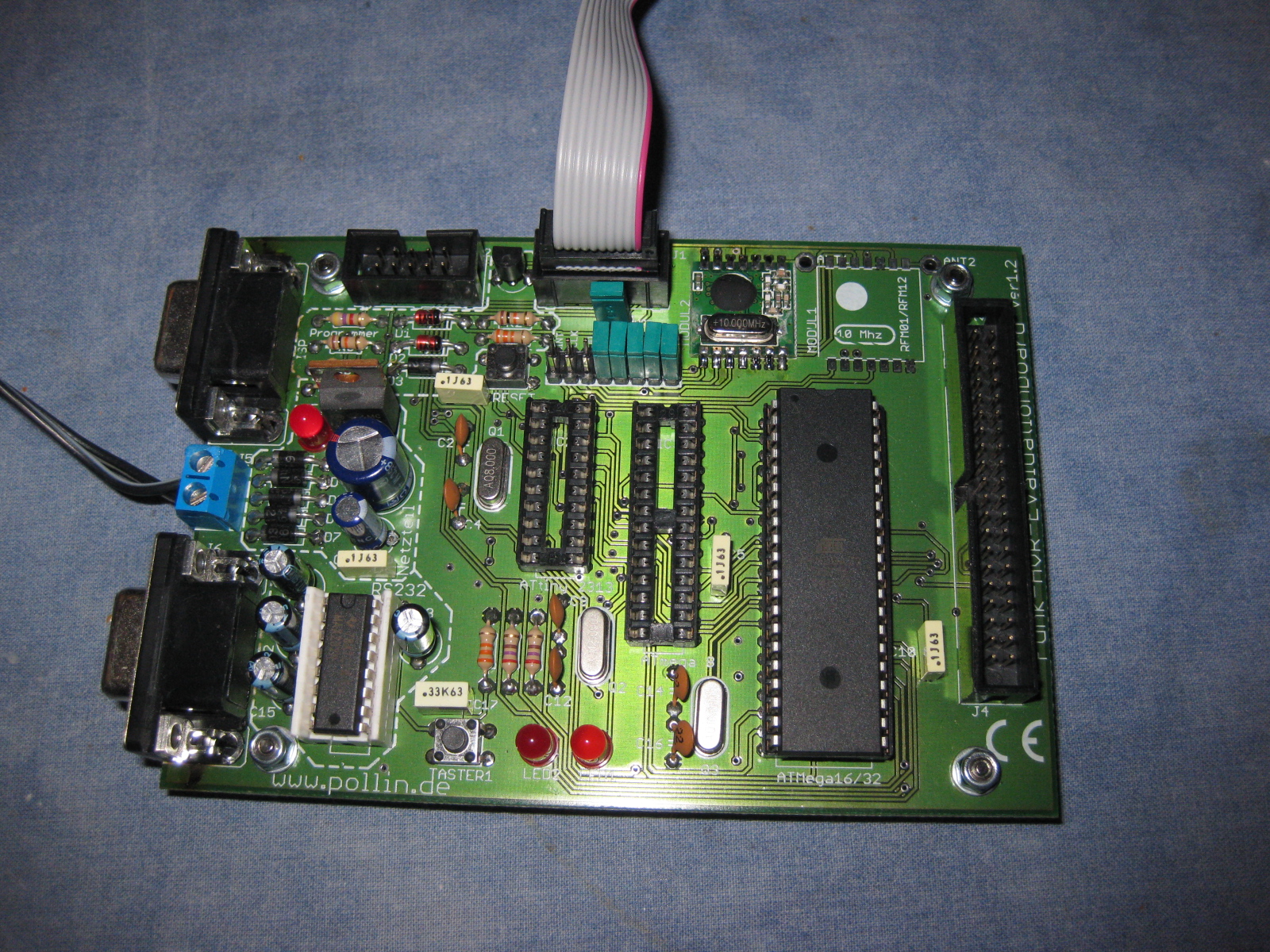

Mein Board hat keinen Optokoppler.
Das sieht so aus.
Da steckt man alles über Jumper.
Ah v1.2, sieht besser aus. Mir gehen aber jetzt die Ideen aus und zwei
falsche Mutmaßungen heute reichen.
