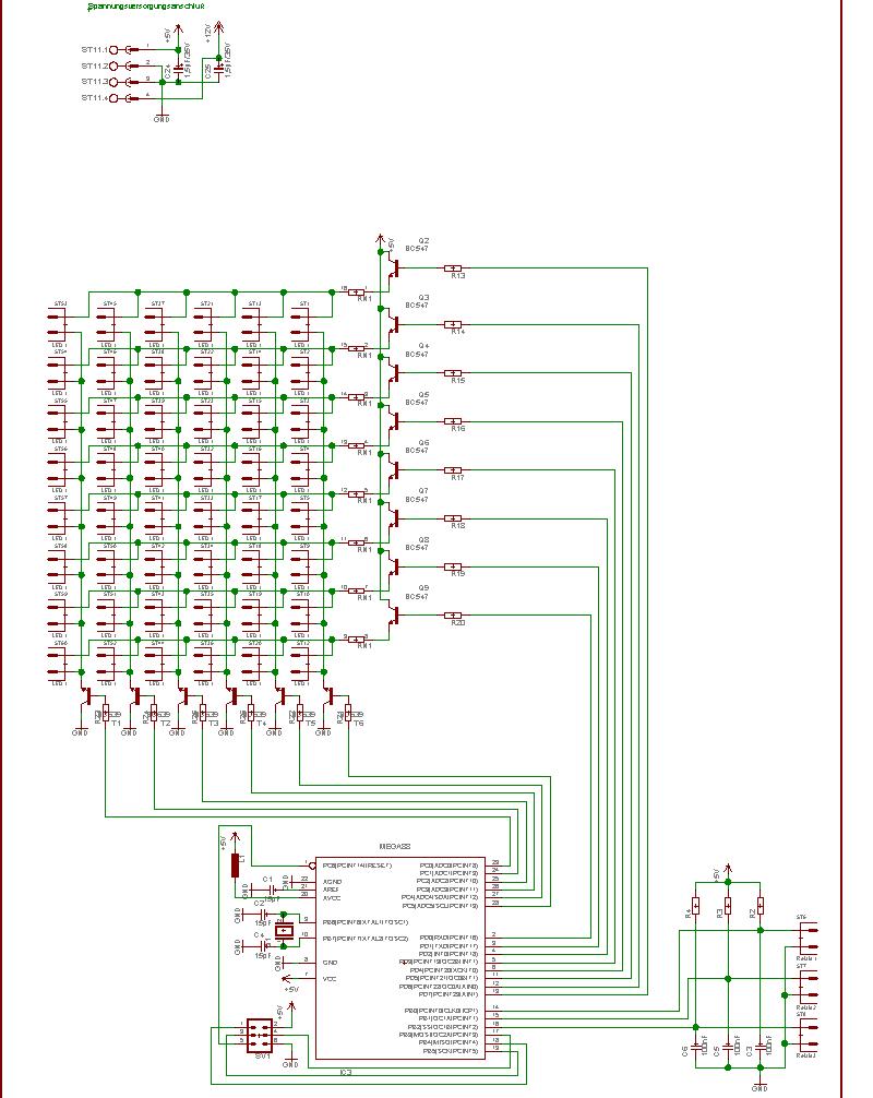

Hallo zusammen=) habe hier meine schaltung für eine dell seitenwand die mit leds ausgefüllt sind das bedeutet jeder Buchstabe des Dellschriftzuges beinhaltet LEDs. Wie folgt: D=14 LEDs E=14 LEDs L= 7 LEDs L= 7 LEDs wollte fragen ob jemand dazu ein beispielprogramm hat bzw. machen könnte (bin neunling^^) bedanke mich im vorraus
hier die schaltung nochmal als jpg habe vergessen das nich jeder ein programm zum gucken von schaltungen hat.

soll dimmen und einzelne buchstaben sollten aufleuchten lauflicht hatte ich mir auch überlegt
also beim ersten anschauen ist schon der Schaltplan fehlerhaft.... die Transistoren unten müssen npn-typen sein, emmiter auf Masse, collector an die LEDs, die Transistoren rechts pnp-typen, emmiter zu den Leds, collector an +5V, sonnst würds vermutlich gar nicht funktionieren.
also beim ersten anschauen ist schon der Schaltplan fehlerhaft.... fehler sind schon behoben hab nur die schaltung noch nicht dementsprechend geändert
