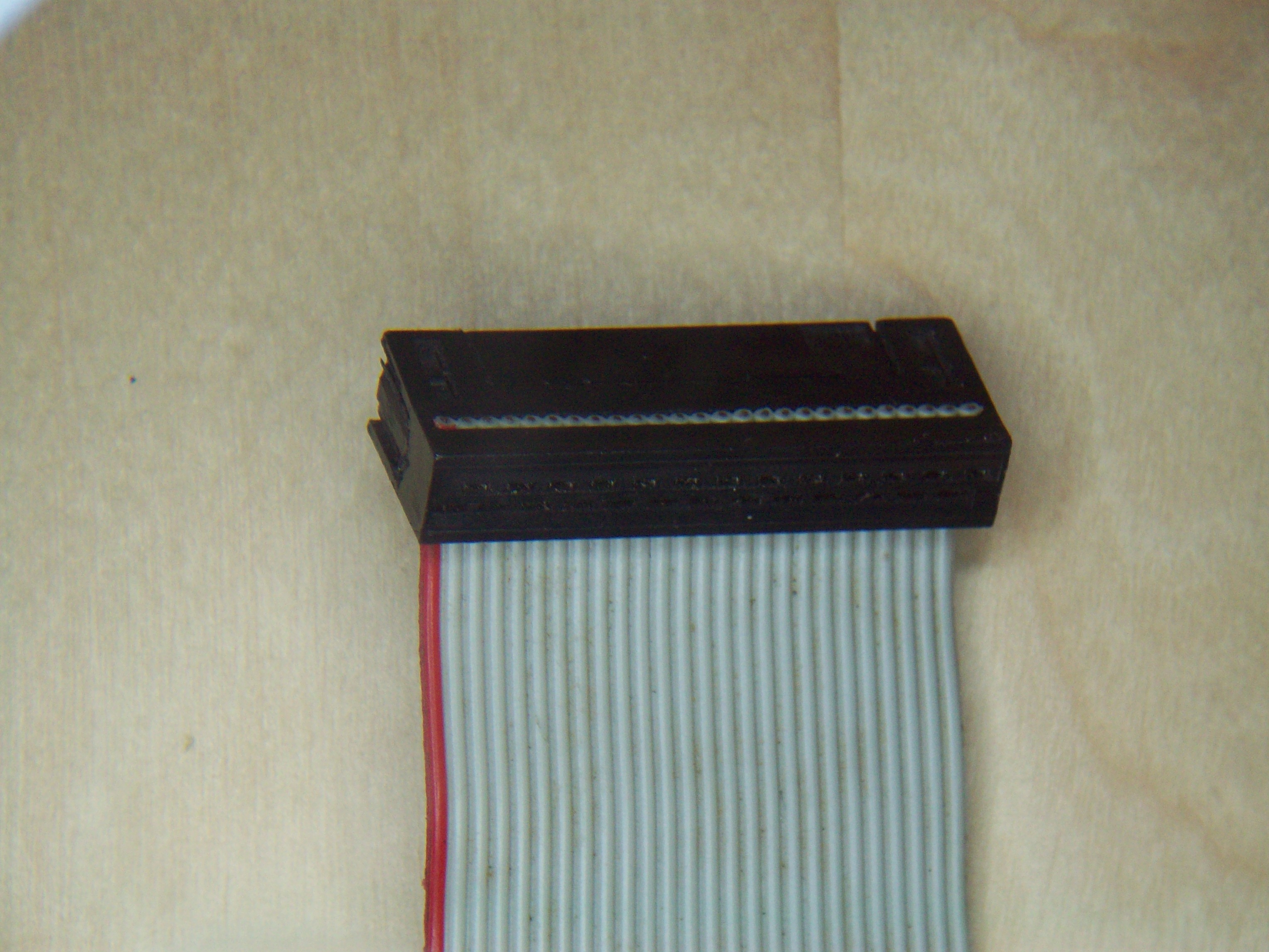

Hallo Freunde, Anfängerfrage! Ist so ein Stecker/Buchse 26-pol im Prinzip "knackbar" und wiederzuverwenden oder sind das alles 1-Mal-Teile. Falls knakcbar - wie? Ich müsste den Stecker verkehrt rum draumontieren, da die Verbindungen in meinem Fall spiegelverkehrt verbunden werden. Gruss Steve
Das sind im allgemeinen einmal Teile. Also abschneiden und neuen dran machen.
Aha - danke. Wo bekommt man die günstig her? Und braucht man da ein Spezialwerkzeug zum Einklemmen dazu? Steve
Gibts bei allen Versendern. Klar gibts da Spezialwerkzeug... braucht man aber nicht... nen Schraubstock oder ne Rohrzange und zwei Brettchen tun's auch. Gruß Fabian
http://www.reichelt.de/?ARTICLE=14571 zum einklemmen ist z.b. ein schraubstock praktisch. geht aber sicher auch ohne.
Ich habe solche Steckverbinder schon oft wiederverwendet, ohne dass Probleme auftraten. Theoretisch besteht die Gefahr, dass die Schneidkontakte beim ersten Anpressen oder beim Lösen leicht verbiegen, so dass bei der zweiten Verwendung die Federkraft etwas geringer und somit der Kontakt zur Litze des Flachbandkabels etwas schlechter ist. Deswegen würde ich bei Geräten, die verkauft werden, auf Nummer Sicher gehen und die Teile nicht wiederverwenden. Auf keinen Fall sollte man den Steckverbinder bei der zweiten Verwendung an der gleichen Stelle des Kabels anpressen wie beim ersten Mal, da die Litzen durch die Schneidtechnik an dieser Stelle schon geschwächt sind.
Ich danke euch allen, aber Yalu, könntest Du mir Tipps, oder ein Bildchen geben, wo man ziehen, drücken usw. muss, um den Stecker abzulösen? Ich schaff das nicht. DAs brauch ich eh nur für mich selbst, ich verkaufe das nicht. Gruss STeve
Der Steckverbinder besteht aus zwei Teilen, dem Unterteil mit den Kontakten und dem Oberteil, das das Kabel festhält. Das Oberteil rastet beim Zusammenbau seitlich im Unterteil ein. Dieser Rastmechanismus sieht leider bei jedem Hersteller etwas anders aus. Wie er funktioniert, ist aber meist zu erkennen, wenn man das Teil von der Seite anschaut. Dann gelingt es meist, mit einem geschickt angesetzten kleinen Schraubendreher die Rastung zu lösen. Nur bei ganz wenigen Typen ist der Rastmechanismus von außen nicht sichtbar und erst recht nicht für Werkzeug zugänglich. Dann kann man versuchen, das Oberteil mit einem zwischen Flachkabel und Oberteil angesetzten Schraubendreher herauszuhebeln. Dabei ist die Chance groß, dass man den Steckverbinder kaputt macht, aber mitunter hat man auch Glück :)
Den Stecker "anders herum" an das Kabel zu klemmen nutzt nichts, die Belegung bleibt die gleiche. Um dieses Problem zu umgehen muss man entweder eine der Stiftleisten von der Rückseite in die Platine löten oder das Kabel aufspleißen und jeweils 2 benachbarte Adern gegeneinander tauschen.
@Dieter Werner: > Den Stecker "anders herum" an das Kabel zu klemmen nutzt nichts, die > Belegung bleibt die gleiche. Je nachdem, um welche Achse man den Stecker dreht, ändert sich entweder gar nichts oder die Reihenfolge der Anschlüsse wird umgedreht, also

Was mit einer Drehung des Steckverbinders am Kabel nicht geht, ist folgendes:
1 | 1 -> 2 |
2 | 2 -> 1 |
3 | 3 -> 4 |
4 | 4 -> 3 |
5 | ... |
Dazu müsste man, wie du geschrieben hast, die Stiftleiste von der anderen Platinenseite her einlöten. Wie das Problem zu lösen ist, hängt also davon ab, was Stefan unter "spiegelverkehrt" versteht :)
Ihr hattet recht - es ändert sich nichts. ABer ich weiss jetzt zumindest, wie ich so einen STecker vom Flachbandkabel lösen kann. Ich dank Euch! Gruss STefan
Das Flachkabel in 2er zerlegen jeweils um 180grad drehen evtl. mit Backeband fixieren pressen fertig.
