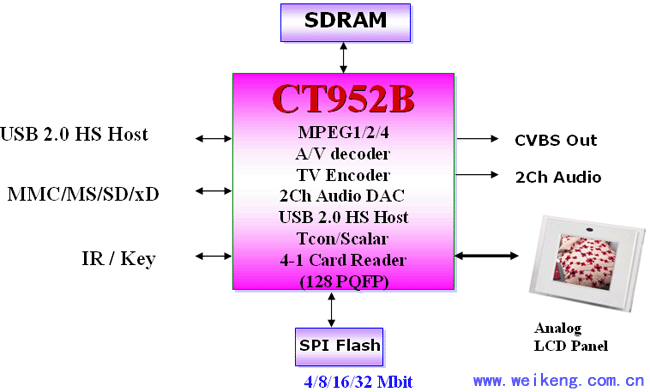

Hallo, habe gerade eben den Bilderrahmen von Conrad aufgeschraubt (HANNSPREE SD7021 17,7 CM (7") FRAME WS aktuell: 35 Euro). Folgende relevante Bauteile sind vorzufinden: Display: HSD070I651 von HannStar (7" 480x232 Pixel). Laut Datenblatt und Pinbelegung eben ein analoges TFT. Controller: CT952A von Cheertek. Datenblatt gibts bei www.lcdhome.net, einem chinesischen Forum, allerdings nur bei Registrierung!!! Im Anhang ist ein Feature-Bild des Controllers, zwar die B-Version von CT952 aber was die TFT Ansteuerung angeht, so dürfte dieser dieselbe Funktion haben wie die A-Version. Ansonsten sitzen noch zwei LDOs (ld1117a), 27 Mhz Quarz, DRAM, 16 Mbit ser. Flash und diverse passive Bauteile auf der Platine. Kennt denn mittlerweile irgendjemand einen Controller, der speziell auf analoge TFTs zugeschnitten ist und zwar ohne diverse USB, MMC ... Schnittstellen, also einen Display Controller, den man seriell oder parallel mit Pixelfarbwerten digital füttert ????? Gruß Alex
