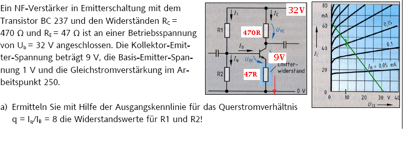

Hallo, ich hae hier eine Aufgabe und weis nicht, wie ich anfangen soll. Um aus der Kennlinie Ic ablesen zu können, muss ich Iq ermitteln, denn es steht ja da 8=Iq/Ib Somit könnte ich dann bei der richtigen Ib dann Ic ablesen. Wie würdet ihr anfangen?? grüße

Nähern: I_C ungefähr (32-9)V/(R_E+R_C); I_B = I_C/B; --> I_q Der Rest sollte dann wieder gehen. MfG

Beide Widersände zusammen sind 517Ohm. Diese an 32V ergeben 62mA. Also eine Arbeitsgerade eingezeichnet, von 62mA nach 32V. Da die Spannung C->E 9V sein soll, muss diese nach oben "gelotet" werden. Der Schnittpunkt dieses "Lotes" mit der Arbeitsgeraden ist (welch Zufall) genau der Ast für 0,15mA Basisstrom. Da Iq/Ib = 8 sein soll, muss der Querstrom (also Iq) achtmal sogroß wie 0,15mA sein. Also muss Iq=1,2mA (fließt durch R2) sein. Der Widerstand R2 liegt an der Spannung 9V + ~0,7V = 9,7V. Das benötigt einen WIderstandswert von 9,7/1,2mA = R2 = 8,1kOhm. Der Strom durch R1 (I1) ist somit gleich dem Querstrom und dem Basisstrom, also insgesamt neunmal der Ib. I1=1,35mA. Der R1, durch den dieser Strom fließt, liegt über 32V-9,7V = 22,3V. Also wird für R1 = 22,3/1,35mA = 16,5kOhm benötigt....

Ich korrigiere die Berechnung von R1 & R2:
Laut Diagramm im AP ist der Kollektorstrom etwa 45mA.
Dazu kommt der Basisstrom. DIese Summe fließt als Ie durch den 47Ohm
Emitterwiderstand. Über diesem fallen somit etwa 2,1V ab.
An der Basis liegen somit etwa 3,1V an. Das mit dem Querstrom von 1,2mA
ergibt ein R2 = 2,6kOhm.
Von der 32V Ub fehlen als 3,1V für den R1. Durch durch diesen fließen
also 1,5mA bei 28,9V. Somit muss dieser 21,4kOhm sein.

Hallo, ich hätte noch eine Frage zu diesem Abschnitt "Von der 32V Ub fehlen als 3,1V für den R1. Durch durch diesen fließen also 1,5mA bei 28,9V. Somit muss dieser 21,4kOhm sein." Ich habe noch eine ähnliche Aufgabe, bei der R1 bzw der Strom mit Iq + Ib berechnet wird. Ib ist nun sehr klein, da fällt das nicht ins Gewicht. Mich würde nur interessieren, ob es nicht R1= U_R1/(I_q+I_b) heißen müsste??
> Mich würde nur interessieren, ob es nicht R1= U_R1/(I_q+I_b) heißen >müsste?? Ja muss es
