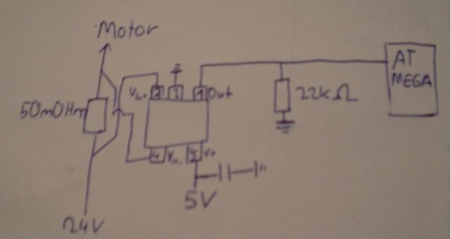

Verwende einen INA138.
Hat zufällig jemand erfahrung mit diesem Baustein????
Messe über einem Widerstand von 50mOhm (Rs), Verstärkungsfaktor 4 (RL =
22kOhm).
Signal das gemessen liegt bei 24V. V+ = 5V. Am ausgang Messe ich
dauerhaft 5V (mit einem KO kontrolliert), unabhängig wie hoch der Strom
ist, welcher fliesst.
Der Spannungswert wird danach über einen AD-Wandler in einen ATMega
eingelesen.
Beschaltung habe ich 3x Kontrolliert, die passt (Naja sehe auch keie
möglichkeit etwas falsch zu machen...)!
Kann mir das nicht erklären, hat jemand eine Idee?
von Matthias L. (Gast)
Ich hab den schon öfters verbaut.
Male mal bitte einen Schaltplan mit Angaben, was davor und dahinter ist.
von Damian (Gast)
Hier eine Skizze meiner Schaltung...
Die Beschaltung selbst sieht richtig aus. Wird der Motor dahinter
irgendwie geschaltet? Wie werden die 24V erzeugt?
Zeichne mal bitte das dazu..
von Damian (Gast)
Ich habe leider kein vernünftiges Tool um Schlatpläne zu zeichnen. Die
Skizze wird da wohl etwas zu gross, um dass Ganze noch vernünftig zu
erkennen.
Aber davor ist die die Anachlussklemme, welche direkt auf mein Netzteil
geht.
Danach eine mit MosFets aufgebaute H-Brücke, welche einwandfrei
funktioniert.
Naja ich werde wohl nochmal einen INA138 bestellen müssen, tönt als wäre
dieser defekt, da du mir ja bestätigt hast, dass die obere Beschaltung
korrekt ist.
>funktioniert.
Skizzier das mal bitte auf. Komplett mit allen Bauteilen.
(Ich hab ne Vermutung, warum deine Vermutung richtig sein könnte)

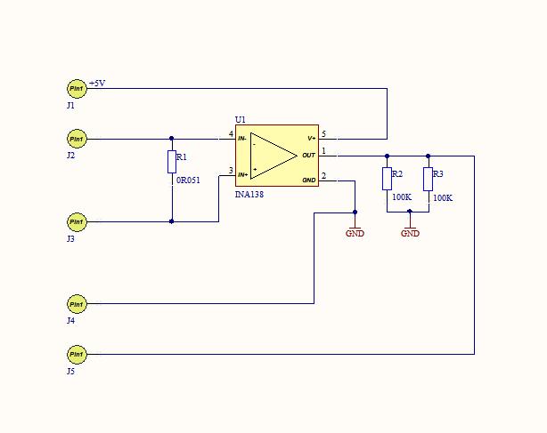

von Daniel P. (dpointeck)
Hallo Leute,
ich hab ebenfalls ein Problem mit dem INA138 und zwar kann ich am
Ausgang nichts messen.
So ich wollte die Schaltung so aufbauen das ich am Ausgang bei 10A 5V
abgreifen kann der shunt hat einen Widerstand von 0R051. Die Schaltung
hab ich als jpg angehängt.
Und wie ist SPannungsquelle und Last verschaltet?
Und was für eine Last ist es?
von Alexander D. (alexander_d)
Daniel P. wrote:
> Hallo Leute,
wenn du den INA138 mit +5V versorgst, kannst du nur max. 4V am Ausgang
erhalten. Beachte auch, dass dein Messwiderstand auf mindestens 2.7V
liegen muss, ansonsten wird der INA138 stark nichtlinear.
10A an 0R051 ergibt einen Spannungsabfall von 510mV. Im Datenblatt wird
ein Wert von 50...100mV empfohlen.
Gruß,
Alexander
