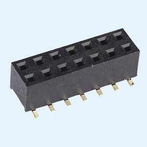

Hi, weiß jemand von euch wo ich einen "Stiftleistenverbinder" bekomme. Habe auf 2 Boards 2x36pin Stiftleisten, und die Boards sollen übereinander. Der Verbinder müsste also auf beiden Seiten female sein. Danke und Gruß Micha

Hallo, nimm einfach 2 Stück von denen: http://www.reichelt.de/?SID=254R2k3qwQARkAAEPuNRI640da702f6617f2d0fbb71a835527273;startpage=558;ARTICLE=51843 Lege die so hin, wie Du es brauchst und dann verlötest Du die Fähnchen an den Seiten, die sonst auf der Platine angelötet werden. Einfacher geht es nicht... Gruß Papsi
Ja die Idee hatte ich auch schon. Aber ich weiss nicht wie stabil das ist. Gerade wenn mnan die Platinen mal voneinander loesen will. Eventuell 2 Komponenten Kleber dazwischen. Schade das z.B. Reichelt die DInger nur in sehr begrenzten Groessen hat (ich braeuchte eigentlich 36, aber ein 40er geht dann auch) Danke trotzdem schonmal sagt der Micha, der sich wundert warum es sowas nicht fertig zu kaufen gibt
Hallo, Du bist sicher, daß da kein Kabel mit Buchsenleisten geplant war? Wenn Du die Stecker direkt verbindest sind die Zuordnungen der Pins gespiegelt oder ist ein Stecker nach oben und einer nach unten verlötet? Gruß aus Berlin Michael
Ja ich bin sicher, weil ich mit viel Batelei ein Kabel gemacht habe um die Spiegelung hinzubekommen :D Ja ein Pinheader kommt von unten und ein Pin Header von oben. So ein Teil wie ich suche wuerde mir das ganze Kabelzeug sparen, wahrscheinlich wird es also die Klebevariante.
Hallo, 2 der obigen Buchsenleisten aneinander gelötet sind bei 72 Pins stabiler als Du denkst. :-) Gruß aus Berlin Michael
