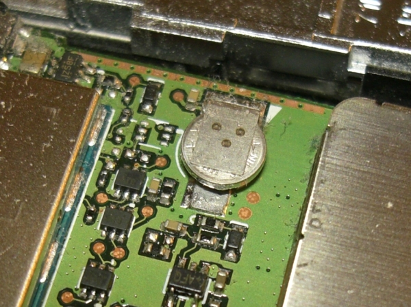

Hallo, der Betreff sagt fast schon alles - das Ding ist klitzeklein und, da leer, die Uhrsache für den Uhrzeitverlust des PDAs bei Entnahme des Akkus. Irgendwo in Übersee gibts das bestimmt, aber ich benötige sie recht kurzfristig und Mindestbestellmengen erreiche ich damit wohl kaum. Kann mir da jmd helfen oder hat eine Idee?! Ganz evtl ginge auch 6x2mm, müsste ich schauen. Mehr aber keinesfalls. Danke, Klaus. TypNr gibts nicht, da ehem. fest eingelötet.
Um welchen PDA handelt es sich? Zufällig um einen Palm m1xx? Eventuell reicht dort ein kleiner Goldcap Kondensator. Gruß Alex
xda Orbit - ein Smartphone. Leider ist da NULL Platz für Bastellsg, eine CR927 past nicht rein :( Goldcap ginge ja nur, wenn da auch geladen würde - Goldcaps in der Größe hab ICH aber noch nicht gesehen - du etwa? :) Son Mist... Klaus.
...your wish is my order. Wie gesagt - das Teil hat ca. 5mmx1.5mm incl. (!) Lötfahnen. Klaus.
...hat denn niemand eine Idee? Nichtmals, wo man was passendes finden, auslöten oder sonstwie herbekommen könnte? Digikey, RS etc - Fehlanzeige :( ebay & Google (was ziemlich schwer einzugrenzen ist) ebenfalls. Klaus.

Tjaaa, man lernt nie aus: CAP DOUBLE LAYER ELEC .07F 3.3V - XH414H-IV01E - Capacitors Soviel zu meiner Li-Zellen Theorie :/ Wenigstens weiß ich jetzt, was es ist - leider nicht, wieso die Zeit immer flöten geht. Ausser der hat den Reflow Prozess doch nicht so gut überstanden... Klaus.
