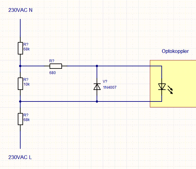

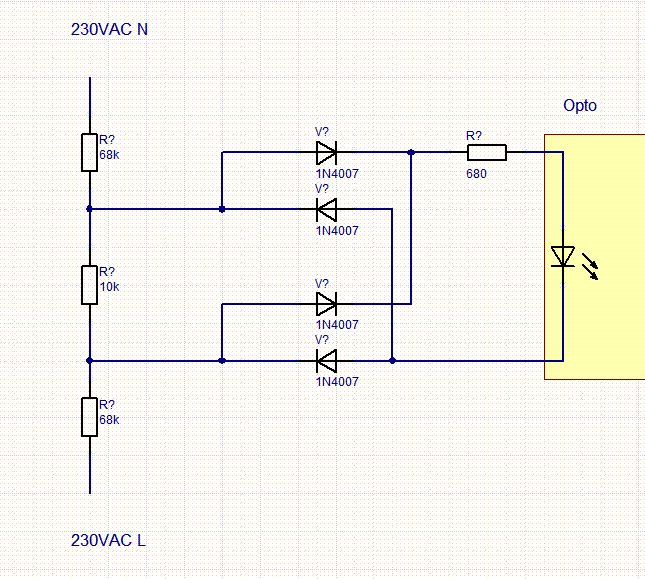

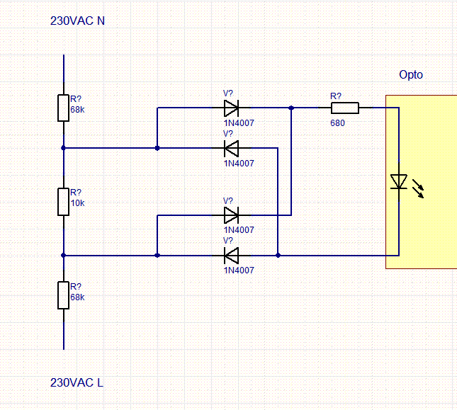

Ach so, du hast noch keine Synchronisierung. Ich hab dir mal ne Schaltung angehängt, die ich gemacht hab. Zum 555er: Ich persönlich mag den überhaupt nicht und vermeide ihn, wos nur geht ;-) Aber wenn du das mit dem lösen willst, kannst du das natürlich auch machen. Folgendermassen ginge es: Bau einen monostabilen Multivibrator auf damit. Nach einer Flanke am Eingang startet der Timer, gibt also an seinem Ausgang H aus, und nach ner gewissen Zeit fällt der Ausgang wieder auf L. (oder umgekehrt). Durch verändern dieser Zeit (einstellen mit nem Poti!) kannst du die Helligkeit variieren. Du musst allerdings noch beachten, dass die Schaltung im Anhang die Netzspannung einfach in ein Rechtecksignal umwandelt! Das heisst: Positive Halbwelle ergibt am Ausgang ein H, negative Halbwelle ergibt ein L. Du musst also die negativen und positiven Flanken auswerten. Ob dasd mit nem 555er irgendwie geht, weiss ich nicht (da ich ihn ja nie verwende ;-)). Hier im Forum wurde auch mal ne Schaltung gepostet, die bei jedem Netzspannungs-Nulldurchgang einen kurzen positiven Puls geliefert hat, vlt. wäre die eher tauglich für dich. Suchst hier mal nach Nulldurchgangserkennung, da findet sich bestimmt was.
Nulldurchgang erkennen hab ich schon geplant. Stell mir das so vor, dass ich über einen Spannungsteiler an einem Widerstand ca. 10 Volt abfallen und immer wenn der Sinus durch 0 geht, soll ein Komparator schalten. Man könnte doch deine Schaltung "verdoppeln", dass ein Opto bei negativer und einer bei positiver Welle schaltet. Dann beide Signale überlagern und an den Trigger schicken.
"Verdoppeln" ginge ja einfach, fällt mir grade ein: Einfach ne kleine Graetz-Brücke über den 10k-Widerstand in der Mitte schalten, und den Opto dann an dieser anschliessen (natürlich mit Vorwiderstand).
Grätzbrücke ist das was ich gesagt hab? :S Mal mal bitte. Was würdest du anstatt des NE555 nehmen? Vll gibts ja einfachere Lösungen. :)

Dein Wunsch ist mir Befehl.
So könnte das doch gehen.
Müsste man halt noch ausprobieren, kann ich allerdings jetzt mangels
Optokoppler und Scope nicht :-(
Das sollte so klappen. Ich hab auch keinen Opto da :( Mal welche organisieren. Kann es sein, dass die Diode eines Opto einiges an Strom im Verhältnis zu LEDs braucht? 50mA?
Man KANN sie mit grösseren Strömen als LEDs betreiben, muss aber nicht. Aber stimmt schon, dass gewisswe Optokoppler bisschen mehr Strom benötigen... Viel kritisches ist es da am Ausgang. Mit nem billigen Feld-Wald-und-Wiesen Optokoppler gibts am Ausgang (Phototransistor) ein hässliches Signal, wenn du nicht einen sehr niederohmigen Pullup verwendest (vlt. wusstest du das aber schon). Ich hatte das mal bei einer Schaltung. Der Koppler hatte nen Phototransistor-Ausgang mit Emitter auf Masse; der Kollektor war über 4k7 mit +5V verbunden. Das Ausgangssignal war sehr hässlich, wenn der Optokoppler schaltete (grausige Flanke). Nachdem ich den Widerstand auf 150 Ohm verkleinerte, wars gut.

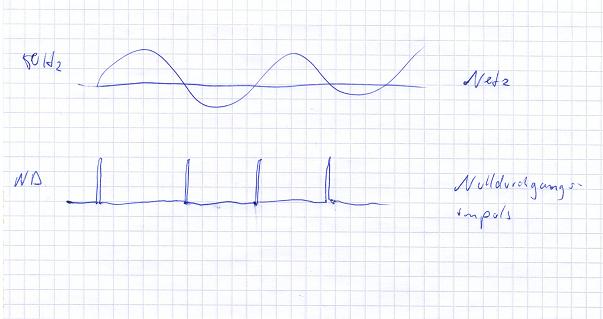

hmm. Mir fällt grad was auf. Die Schaltung schaltet doch immer, wenn der Sinus sich seinen höchsten Punkt nähert und sich wieder dessen entfernt. Sprich die macht das genau gegenteil was wir eigentlich wollen oder?
Hmmm, irgendwie kann ich dir grade nicht folgen. Ich muss mir das noch genau überlegen.... Aber ich behaupte mal, das funktioniert. Es muss einfach ;-) Mal doch ein Bild, wie du dir vorstellst, dass das Ausgangssignal aussieht.
so soll es sein, aber ich glaube, dass wir ein rechtecksignal bekommen das um ca. 1/2 T verschoben ist. hab die schaltung übrigens bis zum widerstand schon aufgebaut. optokoppler hab ich auch da. :)
Wegen der bisherigen Länge, habe ich die Beiträge nur überflogen. Allerdings versteh ich nicht, warum hier soviel Aufwand getrieben werden soll. Es geht doch ganz einfach: Ein Vollwegbrückengleichrichter wird Ausgangsseitig (+/-) mit einem einzigen IGBT beschaltet. Der IGBT wird mit einem PWM-Signal aus einem NE555 angesteuert, wobei die Frequenz zwischen 100Hz und 1kHz liegen könnte. Diese Schaltung verhält sich wie ein steuerbarer Widerstand für AC und DC Kreise. Es muß garnicht auf Nulldurchgänge geachtet werden. Da sowieso ein Störfilter netzseitig vorgeschaltet werden muß, entstehen auch keine sonderlichen Störungen. Eine Glühlampe als ohmsche Last erzeugt zudem keine großen Störungen.

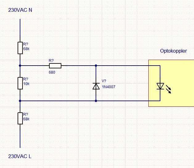

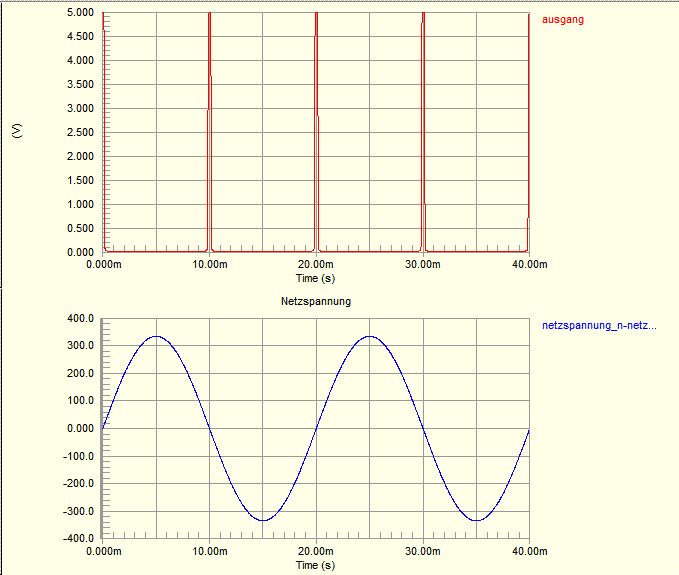

@Michael S.: Also ich habs mal simuliert. Schaut eigentlich nicht sooooo schlecht aus, oder?
Tobias Plüss wrote: > @Michael S.: > Also ich habs mal simuliert. > Schaut eigentlich nicht sooooo schlecht aus, oder? schaut sogar sehr gut aus. Wenn ich am Optoausgang den Widerstand messe und den Opto mit Gleichstrom ansteuer, dann hab ich einen Widerstand grob gesagt R < 1kOhm Wenn ich ihn mit der pulsierenden Gleichspannung unserer Schaltung ansteuer, dann ist da ein Widerstand R > 200kOhm. Liegt das daran, dass der ständig an/aus geht? Warum schaltet der Optokoppler jetzt eigentlich, wenn gar keine Spannung anliegt? (Nulldurchgang = 0 Volt) ? verwirrt sei ?
>Warum schaltet der Optokoppler jetzt eigentlich, wenn gar keine Spannung >anliegt? (Nulldurchgang = 0 Volt) Wird er auch nicht. Ich vermute mal, dass auf der "sekundärseite" ein PullUp werkelt ;-)
Du darfst/kannst nicht einfach mit nem Ohmmeter den Ausgangswiderstand messen, da am Ausgang des Optokopplers ein Transistor liegt. Das ist ein nichtlinearer Widerstand, den kann man nicht messen (jedenfalls nicht mit dem Ohmmeter). Aber ja, du hast Recht: Weil das Ding andauernd schaltet hat das natürlich nen anderen 'Widerstand' als wenn es eimmer ein ist. Zu deiner Frage, warum der Optokoppler bei 0V schaltet: Das tut er nicht und kann er auch nicht! Ich hab ihn so beschaltet: Der Emitter des Ausgangstransistors kommt fest auf Masse. Der Collector hingegen wird mit einem Widerstand mit +5V verbunden! Das Ausgangssignal wird jetzt am Collector des Ausgangstransistors abgegriffen. Dort liegen 0V an, wenn der Optokoppler eingeschaltet hat, und es liegen ~5V an, wenn der Optokoppler ausgeschaltet hat. Soweit klar? Wenn du ein Scope dein Eigen nennst, kannst du das ja nachmessen. Aber schön aufpassen wegen der Netzspannung.... ;-)

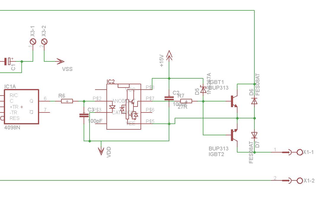

Huhu, ist die Beschaltung der IGBTs jetzt richtig? An X1 hängen die Lampen.
Hi, ja schaut gut aus! Ich denke das funktioniert so. Die Schemasymbole fürmdie IGBTs sind aber übrigens nicht wirklich richtig ;-) Die sehen eigentlich anders aus. Macht aber nix ;-)
ja ich weiß ^^ Da es den IGBT in Eagle nicht gibt, hab ich mir nen Transistor mit der identischen Belegung/Gehäuse rausgesucht. :)

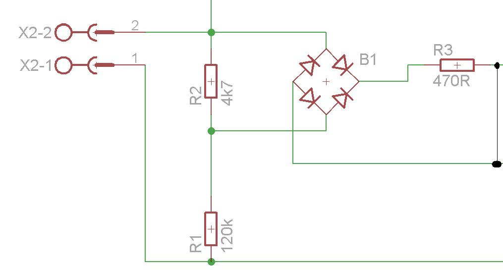

Nächstes Problem: Geht um die Gleichrichtung. Folgender Gedanke (siehe Anhang): Ich habe einen Spannungsteiler im (theoretischen) Verhältnis 6,4V/223,6V Wenn ich ohne Widerstand nach dem Gleichrichter die Spannung messe, hab ich auch meine gewünschten 5 Volt. Wenn ich jetzt den Widerstand dazu steck, bricht die Spannung auf 2,5V ein. Nachgedacht -> Ahja belasteter Spannungsteiler. Dacht ich mir also: R2 größer machen und dann wird das. Geht aber trotzdem nicht (gleichen Spannungswerte bleiben erhalten). Im unbelasteten Spannungsteiler, passen die Werte natürlich. Weiß jemand Rat? Oft sind die einfachsten Sachen immer die Schwersten. :S
>Wenn ich jetzt den Widerstand... Welcher denn? Den R3? >R2 größer machen und dann wird das. Da die 470 Ohm parallel zu R2 liegen wird eine Vergößerung kaum was bringen. Da würde ich eher am R1 drehen. Was soll das denn eigentlich geben? Eine 5V Spannungsquelle? Warum den Spannungsteiler nicht hinter den Gleichrichter? Und bist du sicher das so ein ungenauer Spannungsteiler reicht? Ich würde eher Vorwiderstand und Z-Diode nehmen.
also 230v direkt gleichrichten, dann vorwiderstand + zdiode und dann vorwiderstand für den opto? hört sich vernünftig an :)

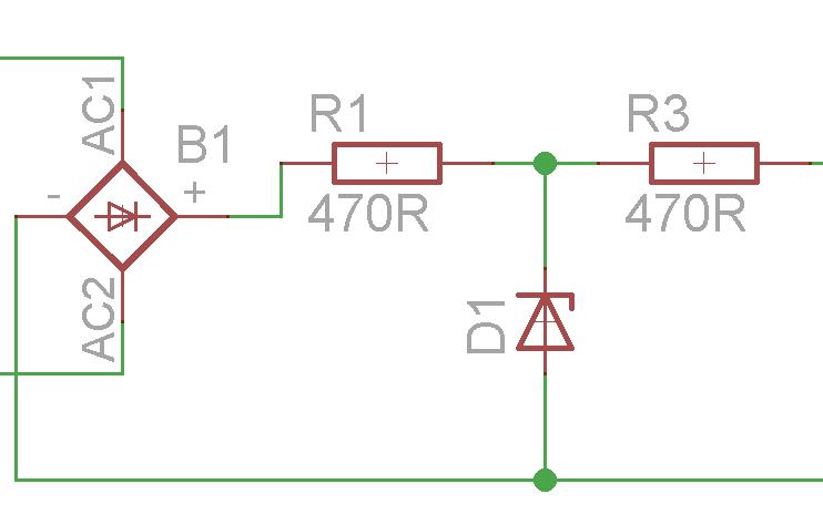

Hab mal die Zeichnung mit angehängt. Müsste doch so passen oder?
470 Ohm sind vielleicht etwas wenig. Da fällt am Widerstand bei 5V Z-Diode an die 200W ab :) Wenn du viel Strom ziehen willst wirst du um einen Trafo nicht rumkommen. Solche einfachen Stromversorgungen ohne Trafo gehen nur wenn du wenig Strom ziehst. Vielleicht solltest du noch mal schreiben was genau du eigentlich haben willst. 5V Ausgangsspannung? Oben waren da doch auch Schaltungen mit 15V? Wie viel Strom brauchst du ca.?
Ja der Widerstand ist nur kopiert. Ich brauche so ca. 10mA um einen Optokoppler schalten zu lassen. Hab jetzt leider nur 15V-Z-Dioden da, aber das sollte ja kein Problem sein. Was oben zu sehen ist, ist die andere Seite vom Optokoppler. Nach meiner Rechnung müsste ein Vorwiderstand für die Diode von ca. 11kOhm rauskommen bei einer Gesamtstromaufnahme von 18,3 mA. Problem ist, dass bei 195V und 18,3mA eine Verlustleistung von 3,6 Watt der Fall ist. Hab ich aber leider keinen passenden Widerstand da. :/ Nach meinem Gleichrichter kommen ~210V raus, deswegen 195V für den Vorwiderstand der 15V-Z-Diode. Warum da nur 210V rauskommen kann ich mir nicht erklären :S
