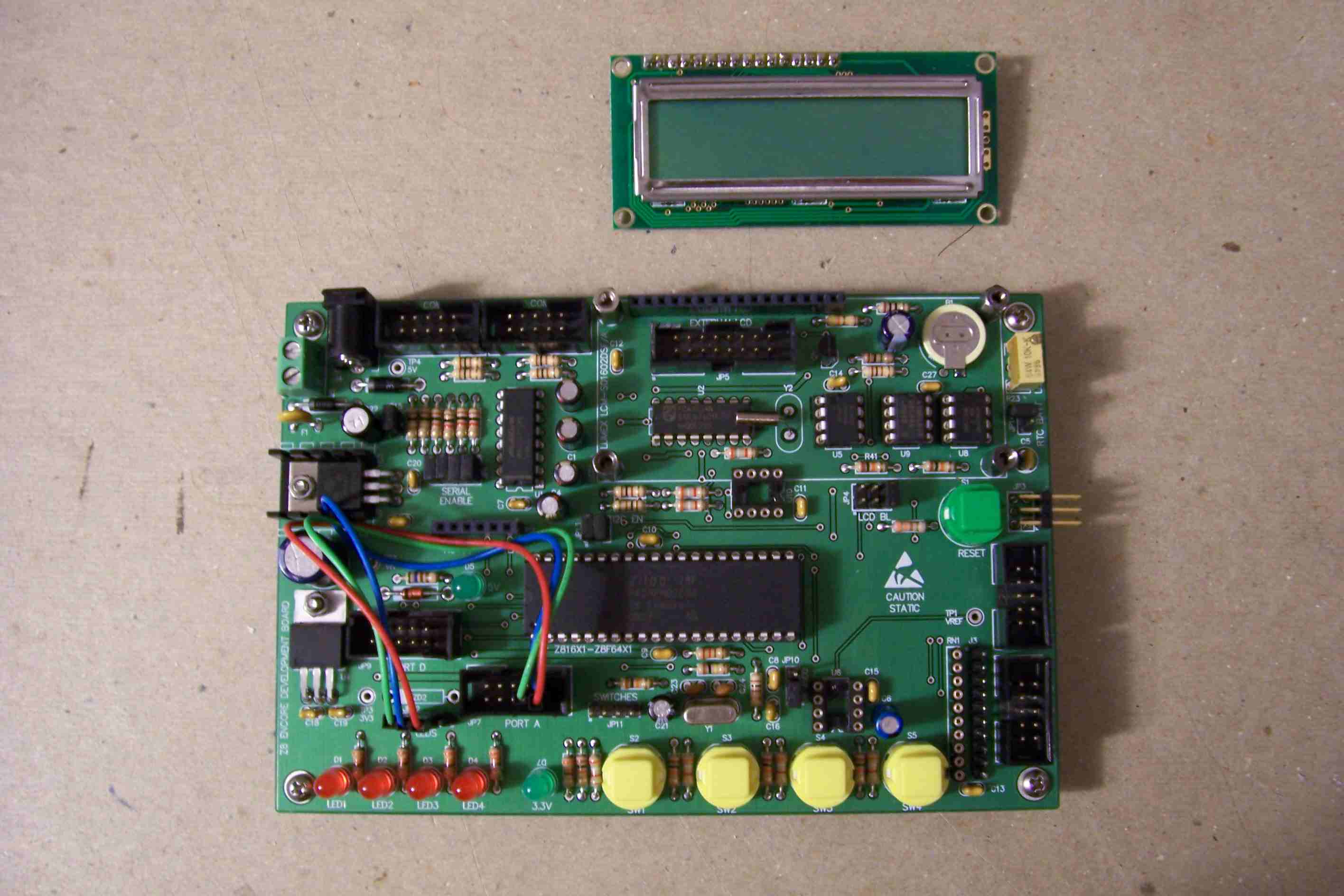

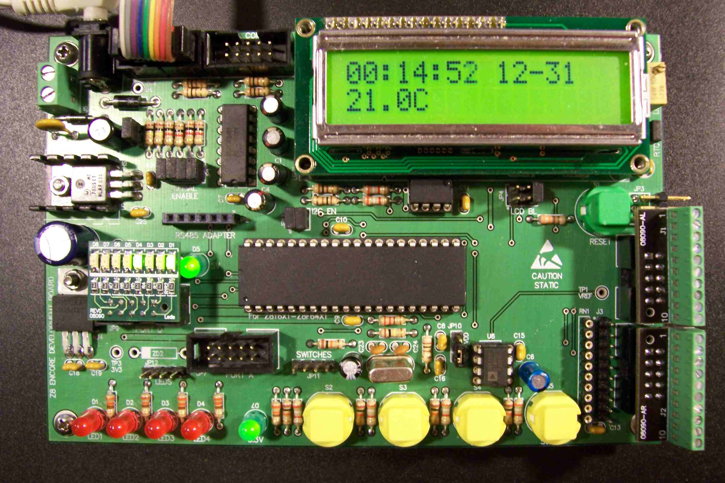

Da sich scheinbar sehr wenige hier im Forum mit dem Zilog Encore beschaeftigen will ich hier gerne einen kleinen Beitrag machen. Im folgenden Beitrag sind alle notwendigen Unterlagen zum Bau einer einfachen Zilog Encore Experimentierplatine. Siehe diesen Anhang fuer ein Bild. Die Platine unterstuetzt die folgenden Peripherien: HD44780 LCD Interface ueber PCA9554 I2C Port Expander fuer On-board oder abgesetztes Anschliessen mittels 16 pin IDC Verbinder Kontrasteinstellung mittels 10K potentiometer. PWM Backlightsteuerung vorgesehen. Z8F6421 Familie mit DIP-40 Gehaeuse DS1307 RTC mit Lithium BR1225 Knopfzelle Sockel fuer 2 I2C EEPROM. z.B. AT24C1024 und AT24C04 DS1621 I2C Temperatur Sensor Sockel REF192 2.5V Spanneungsreferenz Anschluss fuer eine steckbare RS485 Platine mit MAX483 oder aehnlich. Standard Pinout RS232 Anschluesse fuer beide UARTS Debug/Programming Interface fuer Zilog USB oder RS232 Smart Cable (Unbeschraenkter C Compiler/IDE von Zilog frei erhaeltlich) 5V und 3.3V Spannungsregler fuer 9-15V Steckernetzteil, Schraubanschluesse sind auch vorhanden. Vier LEDS und Drucktaster an fei verfuegbaren Anschlussstiften Alle Port Pins sind mittels 5x2 Verbinder zugaenglich. mfg, Gerhard

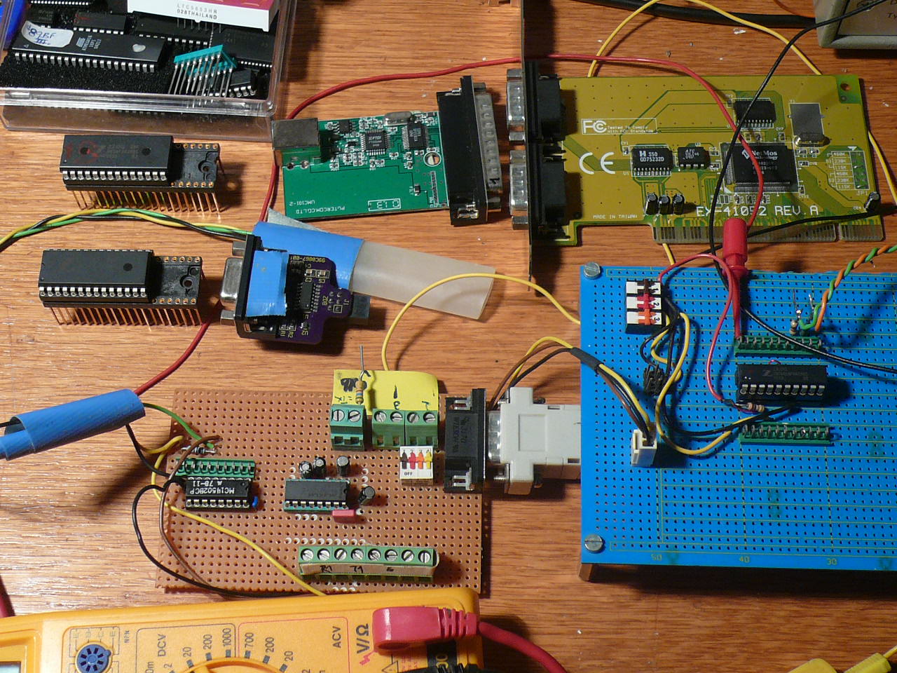

Beiliegend ein weiters Bild mit dem laufenden Programm. Alle Peripherien sind jetzt funktionsbereit und mittels RS232 zugreifbar. Ansteuerbar ist auch eine vorhandene PCA9554 I2C Relaisplatine. Ich wuensche Euch einen guten Rutsch ins Neue Jahr! :) mfg, Gerhard

Hallo Stephan, "Sehr schön! Ist es OK das auch als Wiki Artikel festzuhalten?" Gerne. Nur habe ich keine praktische Erfahrung in der Erstellung eines WIKI. Schaltbilder und Layout habe ich auch noch fuer die I2C Relaisplatine. Wuerdest Du mir helfen wolllen? mfg, Gerhard
Gerne, Ich baue das dann morgen ins Wiki ein. Heute hane ich noch was vor ;-)
> Heute hane ich noch was vor ;-) Ich auch, daher erstmal nur soviel: http://www.mikrocontroller.net/articles/Zilog_Encore_Experimentierplatine
Dann kann ich nur sagen: Prosit 2009 and eine guten Rutsch ins Neue Jahr :) Axel: Habe mir es schon angesehen - Danke. Sieht gut aus. mfg, Gerhard

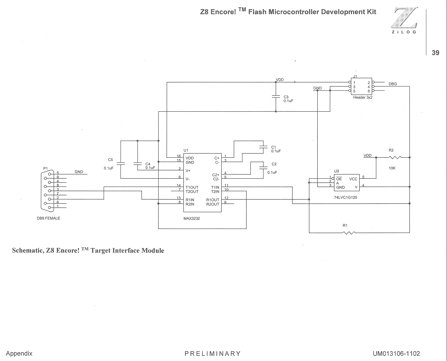

Guten Morgen, vielleicht geht das doch billiger zu machen: Ich habe noch das aeltere KIT von ZILOG mit einem RS232 Smartcable. Da sind s.v.i.w. nur ein RS232 Transceiver und ein paar Teile drauf. Ich werde mal nachsehen ob im Handbuch ein Schaltbild vorhanden ist. Da man die IDE/DEBUGGER Software frei runter laden kann, muss man sich nur noch die uC besorgen und hat alles was man braucht. Fuer mich in Canada allerdings, ist Digi-Key eine bequeme Quelle von Einzelteilen. Es ist schade dass das DE so viel teurer kommt. Vielleicht ist Mouser fuer Euch besser. Wen ich ein Schaltbild vom RS232 Smartcable finde, dann werde ich es spaeter beilegen. Der C Compiler und debugger/IDE sind wirklich Klasse. Ich habe kaum Probleme damit und Zilog hat sehr viele Application Notes und Quell Code. @Stefan und Axel: Danke fuer die Erstellung des WIKI. mfg, Gerhard
Beiliegend ist das passende RS232 Smart Cable fuer Debugging und uC Flash Programmieren. Ich werde mal ausprobieren ob das auch mit einem USB zu RS232 Converter funktioniert. Gruss, Gerhard

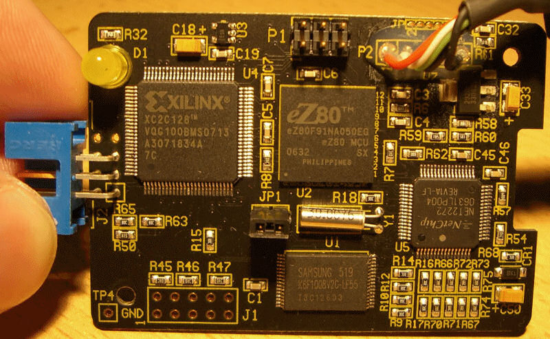

Anzumerken ist: Das RS232-Smartcable wird nicht mehr produziert und funktioniert auch nicht mit dem 16/32-Bit ZNEO. Hier das Foto des aktuellen USB-Smartcable. Das hat etwas mehr Inhalt.

Ich finde es erfreulich, dass der Z8Encore auch einmal Beachtung findet und eine Board spendiert bekommt. Zu dem Board habe ich einige Fragen: Aus meiner Erfahrung nach entsteht an den ADC Eingängen des Z8F64xx ein größeres Störsignal. Um dieses zu mindern habe ich bei meinen bisherigen Boards (siehe auch Zilog Starter Kits) den ADC Eingängen eine Kapazität zur Masse hin spendiert. Gut scheint auch eine zweite Polstelle zwischen VCC und GND zu sein (C mit 1nF..3nF). Was sind hier Deine Erfahrungen? Auf wie viel Bit Genauigkeit kommt der ADC in deinem Board. Warum hast Du die Programmier- und Debug Schnittstelle nicht gleich on Bord integriert, dann müsste man sie sich nicht kaufen. Der bei dem RS232-Smartcable verwendete 74xx125 Baustein ist zwar nur als SMD Teil erhältlich, allerdings kann man auch einfach eine Diode (Schottky o.a.) verwenden. Anstelle eines MAX232 habe ich in einem Bord vor einigen Jahren einen FTDI Chip mit Diode als Programmier- und Debug Schnittstelle integriert. Das geht auch. Mit etwas Geschick kann man auch mit dem RS232-Smartcable oder einer Diode +MAX232 die Z16F (ZNEO) Familie mit dem Studio ZDSII bearbeiten. Beide Schnittstellen Encore und ZNEO sind gleich. Deine Aussage hierzu stimmt nicht. Meines Wissens nach wurde der von Dir verwendete Gehäusetyp von Zilog im Frühjahr abgekündigt, das geschah als die Familie von Encore 64K auf Encore 64xx umbenannt wurde. Grüß thomas
Hallo Thomas, ist Zeit zu einer Pause; -) thomas wrote: > Ich finde es erfreulich, dass der Z8Encore auch einmal Beachtung findet > und eine Board spendiert bekommt. Zu dem Board habe ich einige Fragen: > > Aus meiner Erfahrung nach entsteht an den ADC Eingängen des Z8F64xx ein > größeres Störsignal. Um dieses zu mindern habe ich bei meinen bisherigen > Boards (siehe auch Zilog Starter Kits) den ADC Eingängen eine Kapazität > zur Masse hin spendiert. Gut scheint auch eine zweite Polstelle zwischen > VCC und GND zu sein (C mit 1nF..3nF). Was sind hier Deine Erfahrungen? > Auf wie viel Bit Genauigkeit kommt der ADC in deinem Board. Das mache ich auch immer so. Ich habe noch keine Gelegenheit gehabt den AD Converter auf den Zahn zu fuehlen. Meine Testsoftware erlaubt mir alle Kanaele anzuzeigen. Zur Zeit habe ich ein 10K Poti am AN0 dran. Die Messwerte sind auf dieser Board sehr stabil. Hier ist ein Beispiel der AN0 MEsserte mit ca. 1.5V angelegt: (in 1s Abstand zwischen den Messwerten) 615 615 615 615 615... 615 615 - Also absolut stabil. Also ganz ohne Kondensatoren an den Eingaengen. Die Messwerte aendern sich nur wenn ich am Poti drehe;-) Allerdings bekomme ich an den offenen Analog Eingaengen Readings so um 46-47 herum. Mit 100K verringert sich diese Anzeige auf 12-13. Vom Terminal AN0-AN7 (AN1-7 offen): 615 47 46 46 46 46 46 46 615 47 46 46 46 46 46 46 615 47 46 46 46 46 46 46 > Warum hast Du die Programmier- und Debug Schnittstelle nicht gleich on > Bord integriert, dann müsste man sie sich nicht kaufen. Da hast Du absolut recht. Der Gedanke ist mir spaeter auch gekommen. Da ich bis jetzt meist nur mein USB Smartcable verwendet habe, habe ich vor zwei Monaten als die Platine geboren wurde ueberhaupt keinen Grund gehabt mein altes RS232 Smart Cable zu verwenden. Ich muss allerdings zugeben das RS232 Smartcable ist viel schneller wie die USB Version. Bei der naechsten Version integriere ich die DEBUG Schnittstelle. > > Der bei dem RS232-Smartcable verwendete 74xx125 Baustein ist zwar nur > als SMD Teil erhältlich, allerdings kann man auch einfach eine Diode > (Schottky o.a.) verwenden. Ich muss mir das erst mal ansehen. Denke aber dass Du recht hast. > > Anstelle eines MAX232 habe ich in einem Bord vor einigen Jahren einen > FTDI Chip mit Diode als Programmier- und Debug Schnittstelle > integriert. Das geht auch. Das ging bei mir nicht. Wenn ich das RS232 Interface mit dem FTDI Converter betreibe dann bekomme ich nur Fehlermeldungen vom IDE. Das neuere RS232 Smartcable (Mit internen uC) funktioniert aber tadellos. Ich vermute dass das alte RS232 in Bitbanging Mode vom PC gesteuert wird und deshalb mit dem USB Converter nicht funktioniert. > > Mit etwas Geschick kann man auch mit dem RS232-Smartcable oder einer > Diode +MAX232 die Z16F (ZNEO) Familie mit dem Studio ZDSII bearbeiten. > Beide Schnittstellen Encore und ZNEO sind gleich. Deine Aussage hierzu > stimmt nicht. Vielleicht muss ich mich nochmals damit befassen. Jedenfalls ging es bei mir (noch) nicht > > Meines Wissens nach wurde der von Dir verwendete Gehäusetyp von Zilog im > Frühjahr abgekündigt, das geschah als die Familie von Encore 64K auf > Encore 64xx umbenannt wurde. Das stimmt aber offenbar nur bei den Z8640X Typen. Die Z8F642X Typen gibt es bei Digi-Key (Canada) ohne irgendwelche Abkuendigungshinweise. Kannst Du mir bitte dazu Naeheres mitteilen? Auf der Webseite steht nur bei den Z8F640X Typen dieser Hinweis. Ich bestellte mir vor ein paar Wochen von D.K. ein paar Z86421 im DIP-40 Gehaeuse und ein paar Z8F6423 im QFP Gehaeuse ohne irgenwelche Probleme. Wie viele Jahre beschaeftigst Du Dich schon mit dieser uC Familie? > > Grüß > thomas Jedenfalls freue ich mich ueber Dein Interesse an dieser uC Familie. Gruss, Gerhard
@thomas > Mit etwas Geschick kann man auch mit dem RS232-Smartcable oder einer > Diode +MAX232 die Z16F (ZNEO) Familie mit dem Studio ZDSII bearbeiten. > Beide Schnittstellen Encore und ZNEO sind gleich. Deine Aussage hierzu > stimmt nicht. Es stimmt, dass Encore und ZNEO hardwaremäßig das gleiche simplex RS232 Interface zum Programmieren/Debuggen verwenden. Und trotzdem bestehen Unterschiede: a) Die Entwicklungssoftware ZDSII für ZNEO unterstützt nicht das RS232 Interface. b) Die Spezialitäten der Controller Familien werden im aktuellen intelligenten USB-Smartkabel direkt behandelt. Gegenüber dem ZDSII stellt das Kabel eine universelle Nexus Schnittstelle bereit.

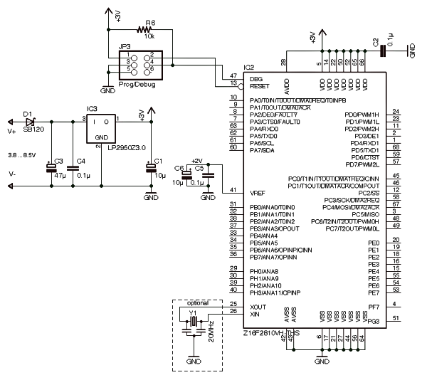

Hallo, vielleicht interessiert Euch mein letztes Z8F Board. Ich habe zur Zeit noch zwei offene Zilog Miniprojekte. Einmal ein Board, ganz ohne SMD Bauteile, das in einem PLCC Sockel Z8F32xx, Z8F48xx, Z8F64xx und Z16F2810 aufnehmen kann. Hier warte ich eigentlich nur noch auf den Z16F Baustein, den ich mir vor zwei Monaten als Sample bei Zilog bestellt hatte. Damit wollte ich auch die in meinem vorhergehenden Beitrag beschriebene Programmierung des Z16F ausprobieren. Zum andern ein kleines F16C28xx Modul, on Board ISP, 128K ext. RAM. Hier könnte man auch noch Ethernet dazu CD8900 o.a. integrieren, ist aber erst mal nicht vorgesehen. Dann könnte auch das OS ethernut auf diese Plattform übertragen werden.... Bei dem letzten Projekt fehlt mir noch das Layout. Allerdings ist das Besorgen der Controller recht nervig. Früher habe ich diese immer bei WBC mitbestellt. Dies kann ich aber nicht mehr. bei Interesse könnt Ihr dazu die Unterlagen haben Gruß thomas
@thomas Sehr schönes Board. Deine Erklärung zum RS232 Interface ist bestechend. Der Treiber SerialSmartCable.xdt von ZDSII-Encore wird in ZDSII-ZNEO akzeptiert. Könnte vielleicht gehen. Beim betrachten deines Boards ist mir der J3 Connector aufgefallen. Wenn ich das richtig verstehe ist es eine 6-polige Stiftleiste für das Smartkabel. Die Nummerierung und Signalbelegung ist aber ungewöhnlich. Auf dem nachfolgenden Bild ist die Belegung wie sie vom USB-Smartkabel in Verbindung mit ZNEO gebraucht wird. Das entspricht der Draufsicht auf die Stifte und ist getestet. Wie es irgendwo in der ZDSII-Help steht benutzt das USB-Smartkabel Hardware-Reset beim ZNEO. Es resetet nicht über Registerkommando. http://www.mikrocontroller.net/wikifiles/c/ca/Z16F2810VH_Basic.png Ich habe hier ein Stück Z16F2810VH für die Fassung. Wenn ich ihn wiederbekomme könnte ich ihn dir für Tests des Prog/Debug Interfaces geborgt zuschicken?
@thomas Sehr schönes Board. Da kann ich nur zustimmen; -) Die Punkte ueber das DEBUG interface möchte ich mir in Ruhe selber durchgehen. Offensichtlich ist da mehr zu berücksichtigen. Wie stabil sind Deine ADC Messwerte in Deiner Schaltung? Ist das IDE/Compiler für den Z16F2810 von ZILOG frei erhältlich? Ich werde mal sehen ob ich den 2. RS232 Port auf meiner Platine als DBG Port modifizieren kann. Das wäre schon praktisch. Es ist wirklich zu dumm, dass ich damals einfach nicht daran gedacht habe, weil ich immmer mit dem USB Smartcable gearbeitet habe. mfg, Gerhard

@Gerhard ADC: Bei meinem Board komm ich auf etwa 29-30 Digits am Eingang. Das Filtern (LC) von AVCC macht sich hierbei wahrscheinlich bemerkbar. @Henry Zum Stecker J3: Den habe ich selbst gemacht, weil das von mir benutzte CAD (Labcenter) den nicht hat, im Layout sind die Pins richtig angeordnet. Dein Angebot mir einen Z16F2810VH → PLCC68 zu leihen ist sehr hilfreich für mich. Ich würde dieses Angebot auch gerne annehmen, keine Angst ich wohne auch nicht im Ausland. Gruß thomas

Hallo Thomas, Ich verwende meist 100 Ohm und 0.1uF fuer AVCC. Versuche mal einen Referenzspannungstabilisator (2.5-3V) zu verwenden. Wie Du an meinen Messresultaten siehst, ist der eZ8 durchaus imstande stabile ADC Messungen zu liefern. Das muss bei Dir irgendeine andere Ursache haben. Wie ist die Masse Leitungsfuehrung bei Deiner Schaltung? Vielelicht fasse nach Moeglichkeit alle AVSS Anschluesse isoliert zusammen und verbinde mit der Hauptmasse an nur einem Punkt. mfg, Gerhard @Gerhard ADC: Bei meinem Board komm ich auf etwa 29-30 Digits am Eingang. Das Filtern (LC) von AVCC macht sich hierbei wahrscheinlich bemerkbar.
Ich sehe das ADC Problem auch in der Masseführung. Zur Lösung dessen führe ich Analog- und Digitalmasse unter dem Controller an einem Punkt mittels 0 Ohm Widerstand zusammen. Durch den 0 Ohm Widerstand kann der Autorouter die beiden Massen nicht vermischen. Am Ende des Routing Vorganges überbrücke ich den sinnlosen Widerstand mit einem manuellen Leiterzug.
Hallo, @Gerhard, @Henry Zum ADC: Ihr habt recht, die ADC Störungen liegen vor allem am Layout. Ich habe an dem ADC langes Kabel angeschlossen. Mein Layout berücksichtigt die Eingänge nicht als mögliche ADC Eingänge. Das mit der Masse und dem 0 Ohm Widerstand ist eine gute Idee, werde ich auch mal ausprobieren. @Henry Zum ZNEO: Dieser ist heute gekommen. Ich habe ihn heute Abend gleich eingebaut. Dann habe ich die Entwicklungssoftware ZDS II von Zilog aufgerufen, Dein Testprogramm übersetzt, und als Debugger Serial SmartCable ausgewählt. (Den Teiber dafür habe ich von dem ZDS II für den Encore ). Die Software erkennt, dass ein Board vorhanden ist, meldet aber dann, dass eine Nexus DLL für den ZNEO fehlt. Nun werde ich erst mal im Internet schaun, ob ich eine solche DLL finde oder mir zusammenbauen kann. Gruß Thomas

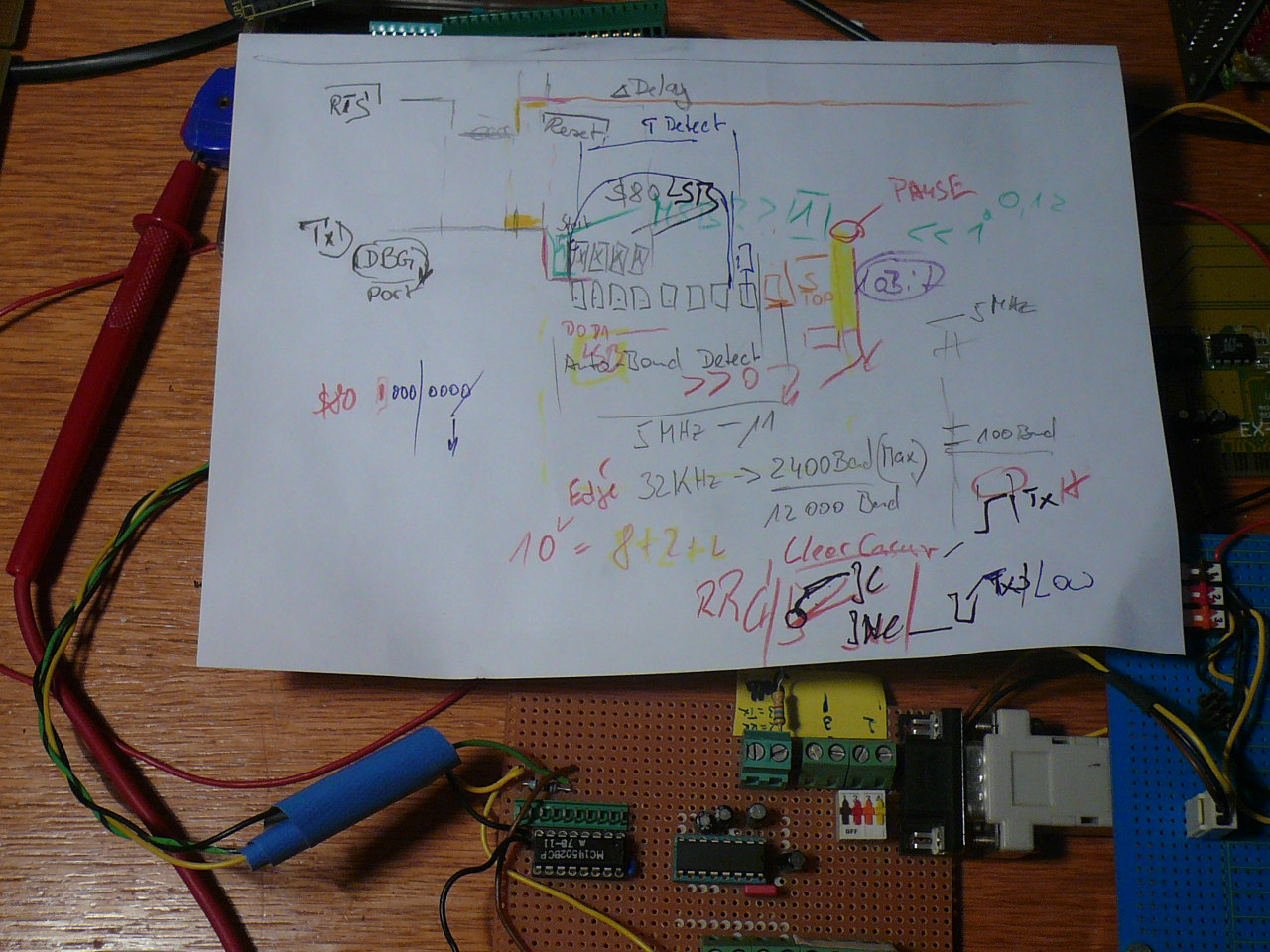

DER /RTS soll noch an den /Reset Pin. Ich will auf meinem Brenner sone rotierende LED Sattus--()(((-- Figur LIBELLE bastel. Also einfach den Takt von dem TxD duch den Prozessor+die V24 ----- STATUS : EZ8 V24 MONITOR FUR DAS DEBUG-PORT: DAS GANZE soll dann auf das Board. ------------------------------ ------------------------------ ------------------------------------- PROZES BILD AUF DEM DEBUGGER KNOCHEN Leuchte-Knochen Irgend do einen GIIG Damit kan man also den DEBUGGER VISUALISIEREN, UND GLEICHZEITIG DEN KNOCHEN ALS 2ten PROZESSOR TESTEN. DAS SOLL DAN DIE TESTPATTFORM ASLS KASKADEN PROZESSOR ARRAY DURCFÜHREN , UND SOMIT DIE FÄHIGKEITEN DES USERS HALT ZU TESTEN .. ICH WILL TIE TIMERKASKADE MIT 3 PROZESSOREN TESTEN . --------------------------------------------------------------- DIE RAMTEMERATUR SOLL DER KNOCHEN mit ANZEIGEN. ------------------------------------- Somit hat man wie bei den Routern eine Status anzeige die man Exten modifizieren Kann. ---------------------------------------------------------------- CPLD PRZESSOR ---- TESTER-PLATTFORM, FÜR EXTENE GATTER ---------------------------------------------------------------- Gruss Holger.

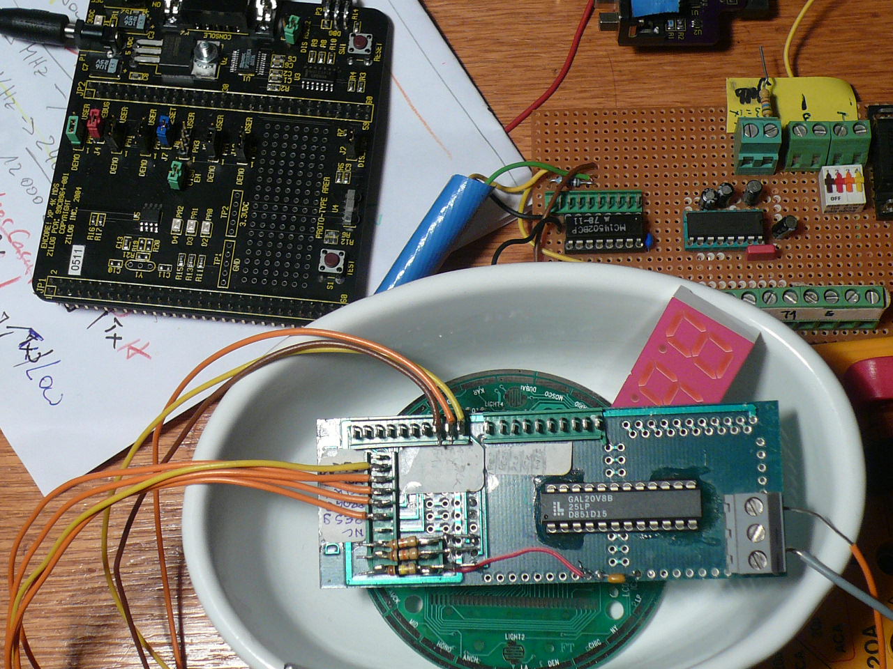

Meine VERSUCHE mit Holg-Progger Ich güble noch mit der PWM-DARUM, die soll ja 13ma bzw. 8 ma an den spezi-LED-DRIVER-BRDS können aber das LED: PWM -----_-_-_ LH[1]H LL[1]L 0x80 soll da 13mA-LED-DRIVER MACHEN ??? Das dataSheet is mir mich so klar. da steht 11 . der meint glaube ich, und 0x80 ???? ------------------------------------------------------------------ 1 1 also PWMH[1]-BIT-7 0x80 PWML[1]-BIT-7 0x80 ------------------------------------------------------------------ Ich suche mich da noch mal durch. Mein entwurf such ich auch noch raus. ------------------------------------------------------------------ @Harry --Danke für das XPORT Bild mit dem CPLD -- Coolrunner und dem FIFO-Bidi-RAM.@@@@-!!!!! .... Gruss Holg.

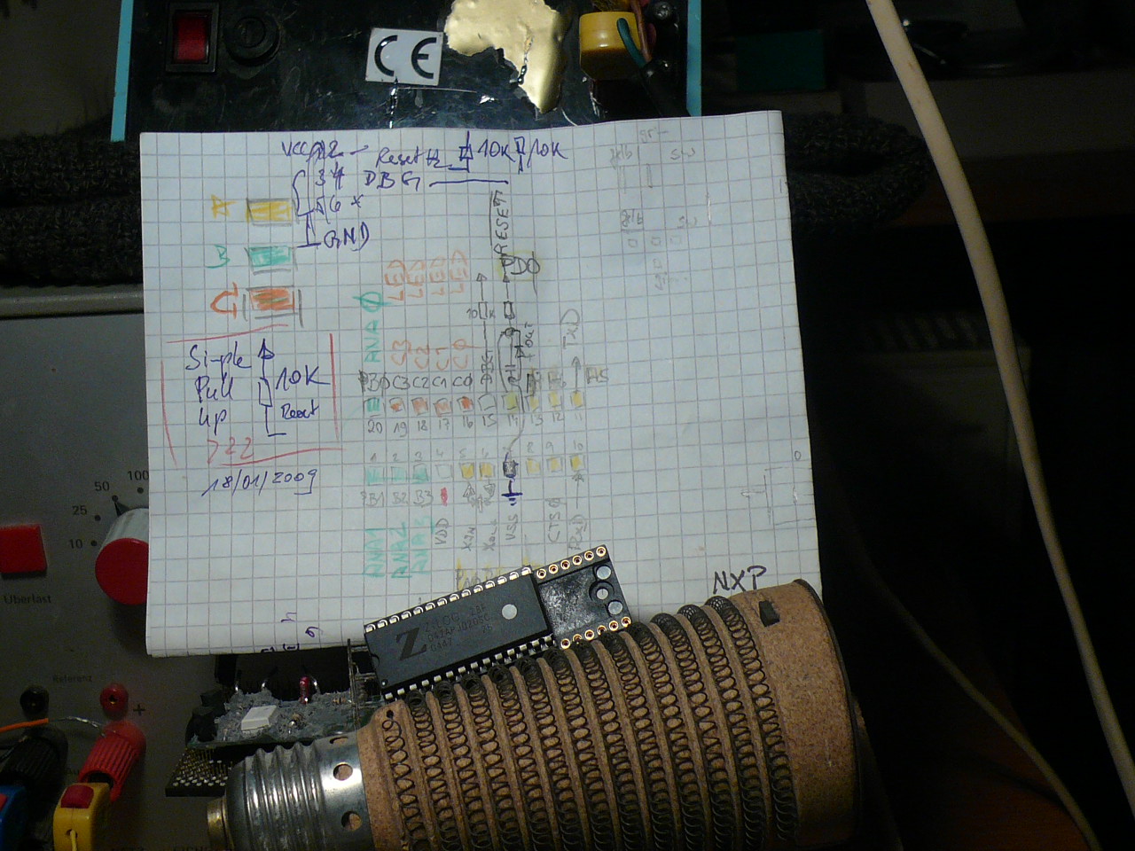

Hier habe ich die Versuche von dem pdf Dokument mit dem IBM Keybaord Trigger Level low gemacht, IRQ CLK, ---> --------------------------------------------------------------------- 10 K-Pull-UP, geht auch intern,mit Pull-UP. Dann habe ich den PIN (A7, bzw 0x80 ) SOLO Falling Edge getriggert. ------------------------------------------------------------------- Bei den IRQ LEVEL habe ich nur den LEVEL LOW besetzt. ------------------------------------------------------------------- ------------------------------------------------------------------- gemacht, leider habe ich schon einen Chipp gekillt, bzw Habe ich mich an dem seriellen DBG (DEBUG-PORT) mit Osz.32Khz , ausgefused. ( Halt so wie be den Megas)bingo; over ST500?? Das gilt möglicherweide nur für user der seriellen V24 Progger lösung, ich habe den Dongle selber gebaut, aus einem CMOS GATTER wegen der 3,3V habe ich halt CMOS genommen, Ich habe auch ein ca. 4 Meter Kabel an der CPU PC-V24|--<-------------------->DBG -CPU (<FLASH>) ---------------------------------------------------- Das gute an der ZILOG DBG LÖSUNG, Ich brauche keinen USB NET Das geht auch über V24 Modem, oder TCP/IP auf V24 Modulation. ------------------------------------------------------------------ Das PDF ist ein guter Leitfaden. ------------------------------------------------------------------- Ich habe mir eine Heizbirne besorgt, den SOLID STATE der macht Netz-Sync . Mal sehen ..warum die ohne Last die CPU Resetten. ------------------------------------------------------------------- auch die Triacs testen. Gruss Holger.
Das ist der FTDI 245- erstmal im simplen BitBangMode simuliere ich von einem LAPTOP mit einer art mini "ProzessVisualisierung" die Schalter, Eingänge ect. Source Code in Visual-Basic füge ich noch an. [K][I][P][D][Chan:01_I/O][I/0], [Trigger ADC Lev, Sdc Ref ] Genzwertüberwachung externe Hardware-abschaltung Regelprozesse ect. Parametrierung Leistung In VB6 kann ich del 8 Pinner mit Buttons einzeln beafschlagen Man kann alse Prozesssequenzen vorbereiten & u. somit die Anlage zum Austesten der Zustände geben, bzw individuell angepasst schalten. Da geht in einen Art Fahrkurvengenerator ----- für die jewielige Entwicklung uvm. und ist ein Embedded Dev. System. ---------------------------------------------------------------------- Externe Schalter Relay-Karten sind damit möglich. Gruss Holger.
Typ: CPU ZILOG-ez8ENCORE[Z8F082APH020SL] XP ------------------------------------------------------------------------ -- Diese ist mein IRQ BIT 07 (PIN13) (--Port-D--) Versuch ------------------------------------------------------------------------ -- To do: --TurnKey 100E an Reset-when CPU ---Secure Sytem LOCK --------------------- ---------- CPU STAR-TUP LAUNCH --<> RUN Glich Protector RC--EMV ect.pp ------------------------------------------ (CPU-CURRENT_30mA-Controll)"Dont get burned my Little Fellow" (RESET-PULL). (DEBUGGER -10K -----> VCC ) (DEBUGGER -10E -----> VCC ) ------------------------------------------------------------------ --TurnKey 100E an Reset-when CPU-RUNS WDOG --yENABLE EXT via @Pin_x :: ------------------------------------------------------------------ Vdd3,3V ON_Time_Delay .... ------------------------------------------------------------------ Tips für den sichern Startup. ------------------------------------------------------------------ Nach dem HW-Reset kleiner Delay falls man in das EE-Prom schreibt bzw. lesen geht. EE-PROM ist eigentlich eine Flash-EEprom emulation. nicht den Flash-RuntimeCode--aufknabbern::. Code-Protect über z.B Lock-Schalter. Die V24 Initialisierung ist zu delayen... ist fast wie bie Externer-Periperie nach Reset zu behandeln. Genau wie die EEPROMS 93C46 da so dummy Clocks brauchen .... ------------------------------------------------------------------------ Bei Ic2-Bussen geht da auch son algo___- ------- --- Peripherie Freigabe, Wichtig IRQ-MASTER -Freigabe .. Kleine 20 Mhz Rakete, oder 5xxx die Baudrate ist mit internm Präzisions Oszilator super genau gemacht. Ich habe das an einem 8-Pinner [5*5] mm grösse getestet. Teperatur include on Chip... ADC 10 Bit-- Da in diesem Teil habe ich 5 Prozesse gestartet. (Man macht sich gerne ein Referenzmodell). Am keybord via KBD-IRQ habe ich auf Tastendruck x z.B Temperatur als ASCCI "!23Grad:" bzw ADC messwer in 0x3FF Bit, oder scaliert "1,2V"; ------------------------------------------------------------------ Dieses CPU-Teil kann dann mit anderen CPU#s Schnittstellen gekopptelt werden. Ein Multiprozessing System. ------------------------------------------------------------------ "!03_003" ADC-Kanal-3 "@03_003" ------------------------------------------------------------------ V24 TERMINA Irq-Kommandozeilen-Interpreter ------------------------------------------------------------------ Ich bin da noch am dröseln dran. ------------------------------------------------------------------- Man muss immmer Schrittweise aufbauen. ------------------------------------------------------------------- Holger Denk an die DBG-Port Verriegelung... ------------------------------------------------------------------- Die Oberflache ist wie Visual C++ mit float, print, fprinf ec. ------------------------------------------------------------------- Zum Downlad des HEX-Codes ist eine V24 Kopplung via einem tristate -Buffer erst mal mit ca. 5 Meter Kabel möglich. TCP/IP Port 23 TTY Emulation ... Modem Tixi Code lesen schreiben debuggen. Nur sollten die mal die V24 PC USB etwas drossel sonst fliegt das Echo dem PC-V24-USB() Knochen mit 64 Byte Block ----------------------------------------------------------------- Eine C Downlad Api. ist auch dabei, die habe ich mit VisualC++ übersetzt. ----------------------------------------------------------------- Bis bald Gruss Holger.
Ich habe festgesellt das RTS & DSR mit beim Boot togglen. -------------------------------------------------------- /RES_CPU = RTS & !(DSR) ----------------------------------------------------------------- WIR müssen das "NOT" DSR berücksichtigen, sonst ist das wie beim LPT - ISP-ATMEGA, der macht dann einen Reset wenn man den PC-Bootet, und dann glaubst du die CPU ist mitendrin abgesoffen. Deswegen wird das mit der USB Lösung künstlich umgangen. ----------------------------------------------------------------- Ich noch son Spg. Monitor rausgesucht.

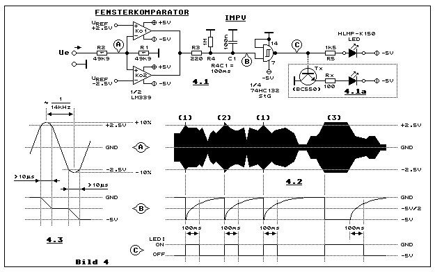

http://www.elektronik-kompendium.de/public/schaerer/voltovl.htm LESE das bitte, DEESIGN Leitfaden für. INDUSTIE-ELEKTRONIK sehr gut bemacht. ----------------------------------------------------------------
