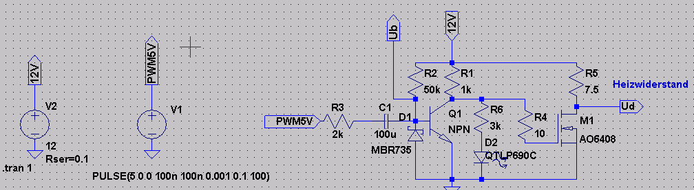

ich möchte eine Steuerung eines Heizstabes 12V/50W mit einem ATMega88
realisieren. Kann ich an den Ausgang des µC einen Mosfet IRL630 hängen
um die 12V zu schalten?
Ich habe einen Schaltplan angehängt. Kann das so funktionieren? Hab
schon ein bischen die Suchfunktion benutzt, möchte aber eine
Minimalbeschaltung (ohne Treibertransistor, Optokoppler usw.), weil ich
nicht viel Platz auf der Platine habe.
von Marco (Gast)
 bei UGS=5V laut Datenblatt.
Der MOSFET würde bei der Last und bei 5V Gatespannung schon kurz vor der
Sättigung betrieben werden und schön warm.
Tipp: Such dir einen Logiclevel Transistor mit kleinererm DS-Widerstand.
20mOhm bei 5V schaffen mittlerweile auch preiswerte Typen.
Ein Widerstand zwischen Portpin und Gate von 0,1...1kOhm schadet auch
nicht um den Umladestrom des Gate zu begrenzen und genügt völlig falls
du kein PWM benutzen möchtest und wirklich nur ein- und ausschaltest.
von crazy horse (Gast)
IRLZ44 ist der billige, bestens dafür geeignete Kandidat. Und leicht
erhältlich.

von 2512708 (Gast)
Sorry,
aber wie in meinem ersten Post schon gesagt habe ich die SuFu benutzt,
aber eigentlich nur High-End Lösungen mit bipolaren Transistorstufen,
Schaltverstärkern o.ä. gefunden.
Ich brauche eine Mini-Schaltung, nur das Nötigste also.
- Der Widerstand am Gate kann nicht schaden. Seh ich genauso.
- IRLZ44 wegen der Verlustleistung
- Der MOSEFET sperrt nicht? Vielleicht ein 100k Pull-Down ans Gate?
Könnte funktionieren.
Danke erstmal!

von Uhu U. (uhu)
Soll der Heizstab mit PWM angesteuert werden - wenn ja: mit welcher
Frequenz?
Wenn der Heizstab nur ein oder aus geschaltet werden soll, oder eine PWM
mit niedriger Frequenz (weniger als 30 Hz) betrieben werden soll, kannst
du eine Schaltung nehmen, wie im Anhang.
Die kapazitive Kopplung kannst du weglassen, wenn die Heizung bei
ausgefallener PWM mit 100% heizen darf. Dann läßt du einfach R2, R3, C1
und D1 weg.
Die Schaltung invertiert: Wenn high am Eingang steht, ist der FET
gesperrt - man muß also die PWM invertieren.
Die Halbleitertypen sind unkritisch - es müssen nicht die aus dem
Schaltplan sein, denn das sind nur Verlegenheitsauswahlen aus der
LTspice-Bibliothek.
Mit BC337 und BUZ11 funktioniert es prima.
von Uhu U. (uhu)
Nachtrag: R3 muß in jedem Fall drin bleiben, sonst geht entweder der
Port, oder der Transistor kaputt, oder beide...
