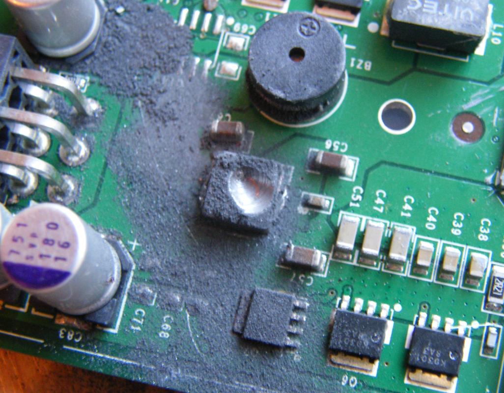

Also ich habe eine Platine vor mit liegen und dummerweise ist mir im Betrieb eine Münze draufgefallen ... lange rede kurzer Sinn ... es Qualmte doch weiss ich nicht genau woher. Nach der ersten Schadensbegutachtung fiel mir direkt eine 1 Mikrohenry Spule auf, die leicht Schwarz ist und ein wenig "Mitgenommen" ausschaut. Ist es möglich dass einfach nur diese Spule abgeraucht ist? Die Frage ist natürlich wieso eine Spule anfängt zu rauchen! Werde das Ding jetzt ablöten, meint ihr ich kann einfach eine andere 1uH spule draufsetzen, oder kenn jemand dieses Bauteil und es steckt mehr dahinter als angenommen?
Hm also sagen wir mal du kennst die Wirkung von Strom auf dünne Leiterbahnen ? Je dünner eine Leitung, desto weniger Strom darf drüber. Die Spule da sieht z.b. sehr dünn aus von der Drahtstärke. Wenn da jetzt durch die Münze einfach ein Kurzschluss zwischen VCC Spule und Masse geschaltet wird dann fließt über die Spule ein recht ordentlicher Strom. über den internen Widerstand wird dann noch etwas Wärme entwickelt. -> Dünnes Metall erhitzt sich -> Lack auf Draht verbrennt (Rauchsignale) -> Kurzschlüsse in der Spule und eneorme Punktuelle Hitzeentwicklung -> Spule Tot vllt sogar draht geschmolzen. Es kann außerdem noch andere Bauteile erwischt haben ps warum bzw wie kann eine Münze auf ne Schaltung fallen ? Gruß ErgoProxy

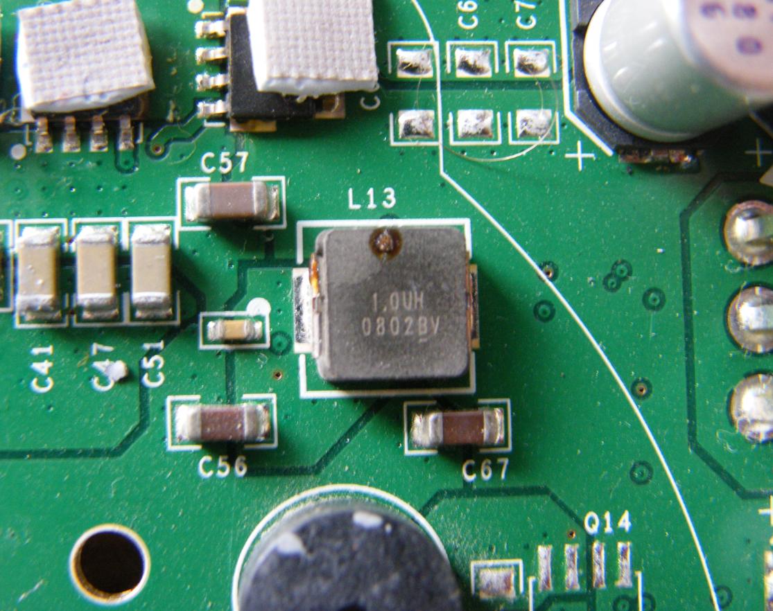

Danke für deine Antwort! Sag mal weisst du denn wo man solche Entstörspulen mit 1uH in 0802 Bauweise bekommen könnte? Conrad/Reichelt/Pollin haben meine Suche leider nicht zum Erfolg geführt. ps: Benutze gerne Kupfermünzen als Massefläche in Testaufbauten :)
Um was für ein Gerät handelt es sich denn? Sieht ja schon komplizierter aus bei einer Mehrlagenplatine... Ist das Gerät ausgegangen als du die Münze drauffallen ließest? Bist du sicher, dass die Spule tot ist? Bauteile können manchmal sehr widerstandsfähig sein. Ich hatte gestern auch einen qualmenden Transistor wegen unabsichtlichen kurzschluss also VDD->C-E->GND dirket und er hats einwandfrei überlebt. Daraus lernen wir: Niemals nachts um 3 versuchen Schaltungen zu entwerfen, da kann man sich beim Drahtbrückenstecken auch mal in der Zeile vertuen.
Du hast heute wohl nen Lauf. Erst der Kaffee, jetzt ne Münze!? Die Spule kannst du nicht so einfach durch eine gleicher Induktivität ersetzen. Du solltest zumindest den maximalen Strom kennen, denn sie vertragen muß. Anhand der Bauform und Größe ließe sich das evtl. grob abschätzen.
Wenn die Spule Teil einer Spannungsregelung/ -erzeugung ist und Du den Kurzschluß schaltungstechnisch nach der Spule machst will da viel Strom durch und die Spule hat Sicherung gespielt. Ob noch was anderes defekt ist hängt davon ab was Du kurzgeschlossen hast.
Transistor links oberhalb der Spule? Deswegen Vermutung vorige Antwort.
Es ist tatsächlich Teil der Spannungsregelung und da fließt weiss gott nicht wenig. 20 Ampere waren es mit sicherheit. Ich Löte die Spule jetzt erstmal aus und werde Sie öffnen, vielleicht bringt das Mehr Aufschluss über den genauen Typ!
Durchgangsprüfung langt auch erstmal. Wobei sicherlich ein Windungsschluß durch weggebrannte Isolierung vorliegen dürfte, sofern nicht sowieso eine Unterbrechung.
Ich krieg dieses Biest nicht ab. Habe schon die Umherliegenden Kondensatoren weggekokelt, aber diese Spule bleibt wo Sie ist.
Daniel Cagara wrote: > Ich krieg dieses Biest nicht ab. > > Habe schon die Umherliegenden Kondensatoren weggekokelt, aber diese > Spule bleibt wo Sie ist. Durchgangsprüfung kann ich bei einer Baugleichen spule machen die auch auf dem Board ist. Wie genau würde ich da vorgehen? Und für ein Tipp zum Lösen des Teils wäre super lieb! Ich kokel hier langsam aber sicher alles weg.
Da ich sowieso glaube dass die Teure 8 Lagen platine im Ar... ist werde ich diese nervige Spule jetzt mit dem Dremel wegschleifen! Geht ja mal garnicht dass sie trotz 700 Grad nicht abgeht!
Falls die Platine beidseitig mit SMD bestückt ist, werden die Bauteile zumindest auf einer Seite auch noch angeklebt sein. Daher muss man das Lötzinn heiß machen und dann mit etwas Gewalt einen kleinen Schlag von der Seite auf das Bauteil geben, damit der Kleber sich löst.
Diese Spule hat recht viel Zinn an/um den Pads, d.h. da muss viel Wärmeenergie rein bis das flüssig ist, noch dazu müssten beide Seiten gleichzeitig flüssig sein, damit du das Ding abbekommst. Also: 2 Lötkolben, in jede Hand einen. Noch zwei Fragen: 1. Wo bekommst du denn diese 700 °C her ? 2. Du kennst den Unterschied zwischen Temperatur und Wärmemenge ?
Okay dremeln stößt im wörtlichen Sinne auf "Granit"! Das Ding ist Massiv! Abschlagen geht nicht, da das Lötzinn innerhalb einer millisekunde wieder hart wird wenn ich den Kolben abnehme! :(
Daniel Cagara wrote: > Okay dremeln stößt im wörtlichen Sinne auf "Granit"! > Das Ding ist Massiv! > Dein Dremel versucht sich in Ferrit. Das ist ein sehr hartes Material. Da braucht es schon die richtigen Werkzeuge. Selbst HM Bohrer sind da am Limit.
Okay Daniel, du lötest erst mal den Buzzer aus und dann den einen Kondensator. Dann nimmst du dir Alufolie und packst alle Teile bis auf der Spule und die Pads der Spule ordentlich und fest in min. 2 Schichten Folie ein. Es ist wichtig dass zwischen Alufolie und Bauteil eine Dämmschicht existiert, entweder Luft oder (wie ich es mal gemacht habe) Mineralwolle. Jetzt bläst du von 30 cm Abstand mit einem Heißluftfön drauf und gehst dann immer näher. Du siehst oder testest dann ob das Lötzinn flüssig ist. Wenn es dann so weit ist gibst du ihr (wie Benedikt das so schön sagte) einen kleinen Schlag und sie ist ab. Sei aber sicher dass das Blei auf den Pads flüssig ist, sonst reißt du das Kupfer von der Platine! Das anlöten brauchst du nicht mit der Methode machen ;)
