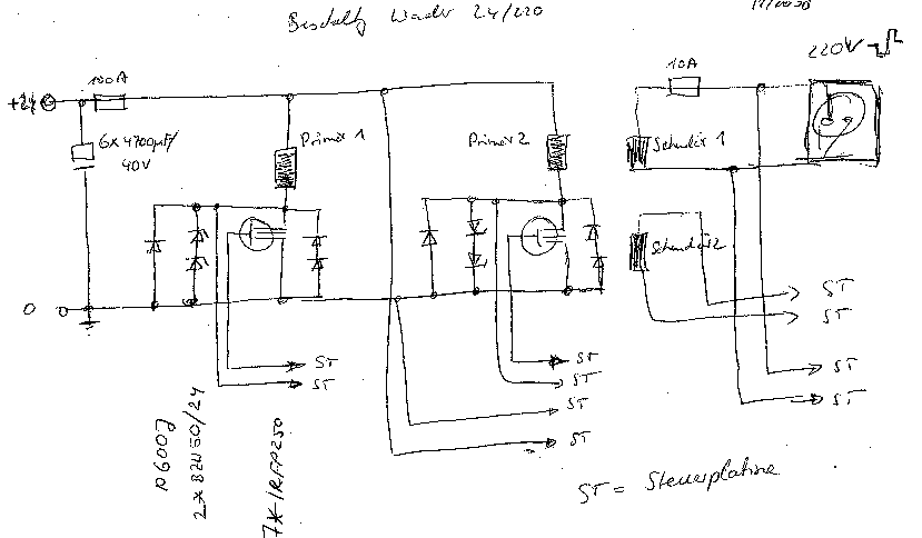

könnte mir mal jemand bei der Interpretation der folgenden Schaltung behilflich sein? Es handelt sich um einen alten Wandler, welcher aus 24V= 220V~ macht. Die Eingangsbeschaltung habe ich wie folgt aufgenommen (siehe Bild) Zur Erläuterung: jeweils 2 * 7 IRFP250 sind parallel geschaltet, und wohl für die positive bzw. negative "Halbwelle" (eigentlich ja ein Halb-Rechteck) zuständig. Sie schalten dann wohl immer dei 24V auf einen fetten Ringkerntrafo auf, der das dann auf 220V hochtransformiert. Fehler war: Alle IRFP250 hat es zerfetzt. Die Z-Dioden am Eingang sind auch nur noch hochohmig in beiden Richtungen, sie hat es wohl auch zerfetzt. Die restlichen Dioden in der eingangsbeschaltung scheinen ok zu sein. Meine Fragen: - Was hat es das mit den 2 in Reihe geschalteten Z-Dioden am Eingang auf sich? - eiso sind die Z-Dioden des einen Zweigs andersrum bestückt, und wieso nur die?
Die Z-Dioden sind ein Überspannungsschutz für den FET. Zwei in Reihe kann man machen, verdoppelt halt die Spannung. Vielleicht sind zwei mit geringer Spannung billiger als eine mit hoher, keine Ahnung. Die unterschiedliche Polung macht keinen Sinn, kontrollier das nochmal!
Noch zur Erklärung: Ist die absolute Billig-Schaltung. Die beiden Primärwicklungen haben entgegengesetzten Wicklungssinn. D.h., die beiden FETS werden einfach abwechselnd eingeschaltet (Blinkschaltung) und erzeugen dann zusammen mit den Primärwicklungen ein "Wechselfeld" im Ringkerntrafo.

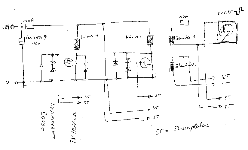

sorry, Schaltplan war noch unvollständig, hier ist er komplett:
@Gerhard Danke erst mal für deine nachtaktive Rückmeldung wg. entgegengesetzte Beschaltung der Wickelrichtung: ja, das kling plausibel, ich hab mich schon gefragt, wie sonst das positive und negative Rechteck entstehen soll. Ich muß mir da nochmal die Verkabelung ansehen .. wg. billig: ja, das mag sein. ANderreseits hat es ordentlich Leistung (2000 Watt), und die Reparaturkosten sind überschaubar (ca. 30 EUR an Halbleiter, sofern die Steuerplatinne nicht auch noch einen Schlag weg hat). Auch daß da nur Rechteck raus kommt gefällt mir nicht. Nahja, das Teil wird im Bus nur für Staubsauger antreiben eingesetzt, dazu wird es schon hinlangen. wg. Verschaltung: Ich hab an der Eingangsverschaltung nix gemacht, und bin mir sicher die Schaltung richtig aufgenommen zu haben ... Ic schau da aber nochmal sorgfältig drauf

Au ja, denn die Polarität der in Serie geschalteten (Z?)-Dioden links
von dem Fet, welcher "Primär2" treibt, ergibt noch immer keinen Sinn,
ebenso wenig der rechts von den Fets (zwischen Drain und Source) in
Serie geschalteten Dioden, evtl. doppelt gemoppelt? ;)
Kennen tu ich's allerdings so (Autoverstärker), daß man die Fets mit den
Z-Dioden mitarbeiten läßt, also zwischen Drain und Gate hängt, dann
war's aber meistens 'ne schnelle Diode im Verbund mit 'ner Z-Diode.
Zwischen den "heißen" Enden war dann noch sowas wie 'n Snubber
(RC-Glied).
mfg

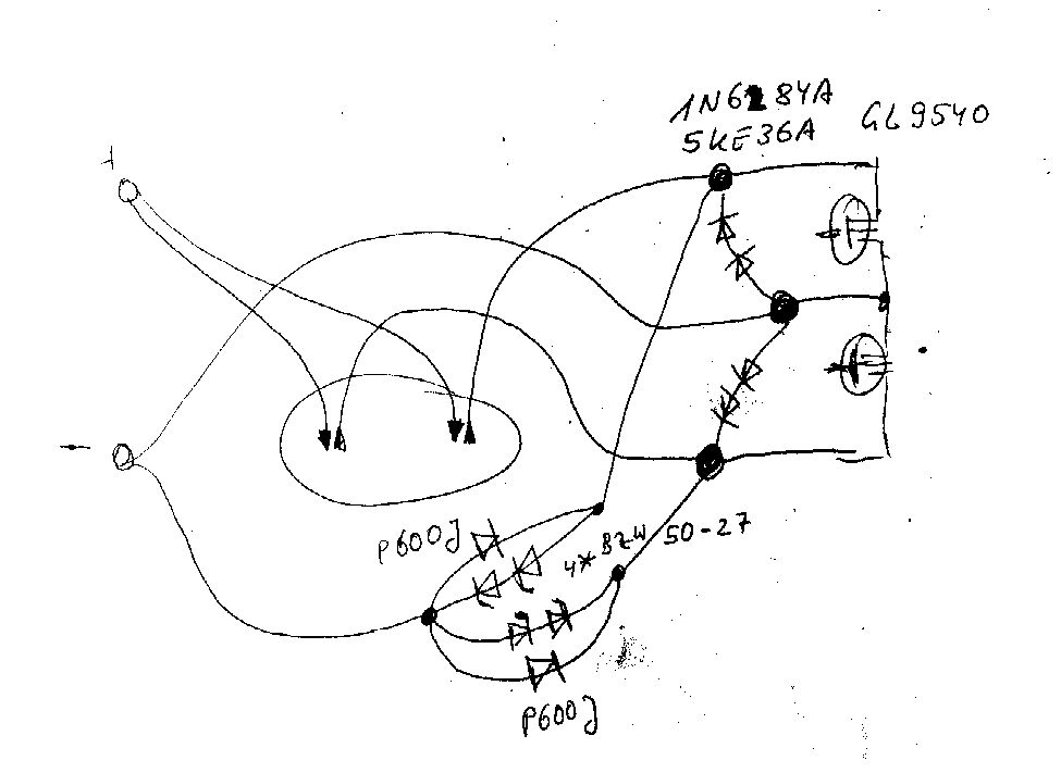

so, ich habe die Schaltung jetzt nochmal angesehen. Bezüglich des entgegengesetzten Abgriffs ist genau wie benannt. bezüglich der seltsamen Doppelten Diodenbeschaltung klärt es sich vermutlich auch gleich auf: Direkt bei den FET sind jeweils TransilDioden 1N6284A verschaltet, welche die FET schützen. Die 2*2 Transil und die FET sind auf dem Kühlkörper montiert der Rest sind jeweils 2 P600J in Sperrichtung (bezogen auf Masse), sowie 2*2 BZW40-27, die entgegengesetzt verschaltet sind
der Wandler läuft übrigens (provisorisch) nach Austausch aller IRFP250 Was mich noch beschäftigt: 1. was ist eigentlich der Unterschied zwischen den 1N6284A und den BZW50-27 (außer einem anderen Sopannungswert) ? 2. wie könnte ich den 220V Ausgang etwas "abhärten", damit er nicht wieder kaputt geht? Verbraucher wird wohl hauptsächlich der 230V Staubsauger sein, mit entsprechender Belastungscharakteristik ...
ich hab jetzt nochmal genau die Typennummern der Dioden angesehen. Die P600J ist eine normale SI-Diode, und die beiden anderen sind jeweils BIDIREKTIONALE Transil Schutzdioden. War wohl nur Zufall, wierum die eingebaut sind. Hat noch jemand eine Idee zur Schutzbeschaltung des Ausgangs gegen Motor-Rückwirkungen?

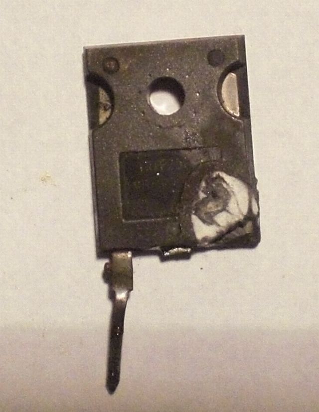

jetzt muß ich diesen alten Thread doch noch mal ausbuddeln ... nachdem der Wandler 1 Jahr funktionierte, hat es die IRFP250 "Registerbank" nun (wieder) komplett zerfetzt (rein optisch alle 14 Stück) Wie man auf dem Bild sieht, hat es bei allen den rechte Source-Anschluß verkocht. Möglicherweise liegt es an der Art, wie die Bausteine montiert sind: 1=Gate ist gelötet, 2=Drain wird aus der "Rückseite" angeschlossen, und 3=Source ist unter einer gemeinsamen Leiste nur "festgeklemmt" Als mögliche "Problempunkte" habe ich identifiziert: :: Drain hatte ich mit Wärmeleitpaste unterfüttert. :: Source ict nur "geklemmt", und nicht gelötet. :: Eine Schutzbeschaltung für den Ausgang ist immer noch nicht vorhanden. Jetzt frage ich mich: 1. was könnte am plausibelsten die Ursache sein (meine Vermutung: am ehesten wohl die Ausgangsseite mit den möglicherweise "unsauberen" Bürstenfeuer der Staubsauger) 2. Wie bekommt man die Ausgagsseite "abgehärtet"?

Fummel dort paar 50 mOhm Widerstände zur Symmetrierung rein.
Den ersten zerreist es, Strom verteilt sich auf weniger Mosfets. Der
nächste gibt auf, ...
Fets mit einem Entstörglied beschalten. Am Ausgang eine Entstörspule einschleifen. Gruss Robert

Wegstaben Verbuchsler schrieb: > die 50 mOhm kommen aber villeicht schon alleine durch ein wenig > Oxydation der geklemmten Anschlüsse zusatande. Die werden dann aber nicht gleich für alle 7 Stück sein. Das könnte dann auch die erneute Ausfallursache sein. Also lieber mit den Widerständen und verlöten.
