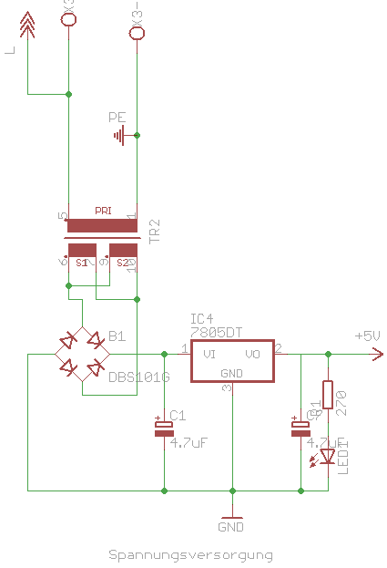

Hallo, Kurze Verständnissfrage: Sind diese 6V vom diesem Trafo http://at.rs-online.com/web/search/searchBrowseAction.html?method=getProduct&R=3473451 effektiv oder Spitzenwerte ? Wenn es der Effektivwert ist wäre der Spannungswert nach der gleichrichtung über einem Brückengleichrichter = 8,5V oder ? Anschließend nen Elko dahinter und einen 7805 Spg. Regler mit einem weiteren Elko. Richtig ?
Jap...aber 2*Uf musst du noch abziehen vom Gleichrichter. Also ca. 7V Gleichspannung. Aufpassen aber wenn du den Trafo belastest, dann könnts mitn 7805 schon recht knapp werden denk ich, weil die Eingangsspannung zu klein wird.
Konvention: Es werden bei Trafos Effektivwerte angegeben, sekundäre Spannung bei Nennlast mit rein ohmschen Widerstand. Für 5V-Linear-Regler-tabilisierung sind 6V-Trafos zu knapp.
Die Spannungen sind Effektivwerte. >Wenn es der Effektivwert ist wäre der Spannungswert nach der >gleichrichtung über einem Brückengleichrichter = 8,5V oder ? >Anschließend nen Elko dahinter und einen 7805 Spg. Regler mit einem >weiteren Elko. Ja, nur vor und nach den Regler noch einen Keramik C mit je 100nF. Auch eine Diode vom Ausgang zum Eingang des Reglers kann nicht schaden. Sonst kann es zu Strömen vom Reglerausgang durch den Regler zum Reglereingang kommen -> das mag der nicht.
Schlecht.. Ich habe eben einen 6V Trafo verwendet --> 6V = 8,5V Gleichgerichtet abzgl. der Dioden (2x 1,1V) --> 6,26V Laut Datenblatt brauchts aber mindestens 7V... Shit! Naja.... steh leider unter Zeitdruck --> bekomme den Trafo nicht mehr rechtzeitig... Fällt euch eine Lösung eventuell ein ? Leistungsmäßig hängt am Ausgang nur ein uC und ein paar LED´s (5!) Einweggleichrichter?
( Not- )lösung: Doppelweggleichrichtung (+/-): 1. Trafoanschluss mit 1. Diode ( Anode ) und 2. Diode ( Kathode ) verbinden. Hinter den jeweiligen Dioden je einen Elko ( Polung beachten ! ) gegen 2. Trafoanschluss schalten. Dann liegt an diesen beiden Elkos die doppelte Spitzenspannung minus 2-mal der Diodendurchlassspannung.
Oder, jetzt habe ich es erst gemerkt, sekundär gibt's ja ZWEI Wicklungen: DIE in Reihe schalten, wenn Verlustleistung im Regler verkraftbar ist.
DAS ist eine Idee !! Dann wären statt 8,5V --> 17V - 2*1,1V --> 14,8V Naja das wären dann 10V Verlustleistung am 7805 --> Maximalstrom vom Trafo sind ja 0.2A --> 2W Verlustleistung! und das wäre "worst case" --> Danach geht der Trafo in die Knie! Braucht man bei einem 7805 bei 2W bereits einen Kühlkörper?
"Braucht man bei einem 7805 bei 2W bereits einen Kühlkörper?" Ja.

Hmm... Nachdem es sich um einen 7805 im DPAK gehäuse handelt ist es ohne Kühlkörper nicht machbar. Laut Datenblatt Rth = 100°C / W :-) Viel Spass.... Zurück zu dieser Idee: >1. Trafoanschluss mit 1. Diode ( Anode ) >und 2. Diode ( Kathode ) verbinden. >Hinter den jeweiligen Dioden je einen Elko ( Polung beachten ! ) gegen >2. Trafoanschluss schalten. Versteh ich nun nicht gnaz (Formulierung?) Brückengleichrichter, normal aufbauen und die Elkos wo hin ?
So wie bei Deiner Schaltung oben, aber Wicklungen nicht parallel, sondern in Reihe.
und nach dem Gleichrichter 470 µF, nicht 4,7µF + jeweils 100nF am Ein- und Ausgang des 7805 gegen Masse (wie vom Namensvetter erwähnt)
nimm ne Mittelpunktgleichrichtung mit Schottky-Dioden, dann reichts:-) http://www.elektronik-kompendium.de/sites/slt/0201071.htm
Oder, wie das 'verrückte Pferd' bereits schrieb, Schottky-Dioden und statt dem 7805 einen LM 2940 CT 5V, dann sollten die 6V genügen... Tassilo
">1. Trafoanschluss mit 1. Diode ( Anode ) >und 2. Diode ( Kathode ) verbinden. >Hinter den jeweiligen Dioden je einen Elko ( Polung beachten ! ) gegen >2. Trafoanschluss schalten. Versteh ich nun nicht ganz (Formulierung?) Brückengleichrichter, normal aufbauen und die Elkos wo hin ?" => Andere Bezeichnung ist wohl Spannungsverdoppler-Schaltung ( KEINE Brückenschaltung ! ) http://www.jogis-roehrenbude.de/Bastelschule/Kaskade.htm ( Keine Gewähr für den Link )
