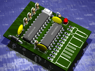

Gibts irgendwo ne Anleitung wie man Bauteile selber modelliert? Bzw. ein Konvertierungsprogramm, womit ich 3D-Modelle aus einem gängigen Format (*.x oder *.3ds oder sowas) in das richtige Format bekomme? Oder gibts ne Seite wo man seine selbstgebauten Bauteile hinschicken kann, damit andere sie auch verwenden können? So müsste man doch die am meisten benötigten Bauteile schnell zusammenkriegen...
Fragen z.T. selbst beantwortet... Ein Tutorial habe ich gefunden: http://felixchenier.homelinux.com/doku.php?id=pcb:eagle3dnewpart Anstatt die Bauteile per Hardcoding zu erstellen, will ich aber lieber den bequemen Weg gehen über ein 3D-Modellierungsprogramm. Für einfache Modelle(und das sind elektronische Bauteile in der Regel) benutze ich seit Jahren Metasequoia LE, ein Freeware-Programm. Und siehe da, es kann tatsächlich von Hause aus schon im POVRay-Format speichern. Da sollte was zu machen sein... Ich werde berichten.

Die Sache funktioniert! Habe soeben den weißen Taster auf dem Bild im Anhang modelliert. Mit den Pins bin ich noch nicht ganz zufrieden, diese haben das selbe Material wie die silberne Platte oben drauf, aber irgendwie sind sie viel dunkler und glänzen nicht so schön wie die anderen Pins... Zu dem problem mit dem zuordnen: Das hatte ich auch. Durch das Tutorial für die Modelle bin ich auf die Datei 3dusrpac.dat gestoßen, hierdrin mal alle relevanten Zeilen löschen, dann gehts wieder! LG, Björn
