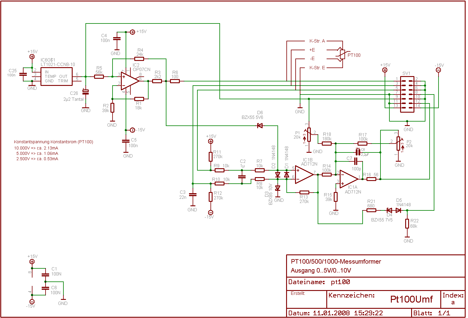

Ich hoffe ich hab dich richtig verstanden, dann wäre die Schalutng im Anhang eine einfache Lösung. Funktioniert bei mir ganz gut. p.s.: der zweite Anschluss des PT100 muss an Ground... gruß reiner

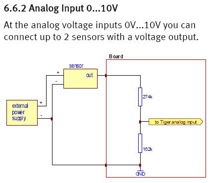

Herzlichen Dank Reiner für Deine Schaltung. Um sicher zu gehen ob wir uns verstanden haben... Es werden 4-6 Temperaturfühler eingesetzt. Die Entfernung zwischen den Temperaturfühlern und den touch computer liegt bei etwa 10m. Der Messbereich liegt zwischen +20°C und +80°C. Die Genauigkeit sollte bei +-2°C sein. Mit Deiner Schaltung wird ein analoger Wert ermittelt zwischen 0V und 10V. Vom Hersteller habe ich ein Schaltplan um einen analogen Wert 0V..10V an einem Port.Pin am uC zu betreiben. (Habe ich angehängt) Mit wie viel Volt werden die Temperaturfühler betrieben mit genau 10V oder eher höher? Gruß Kostas
Die PT100 werden in seiner Schaltung als Widerstände betrieben, deren maximal (angelegt) verfügbare Spannung eben die 3,3V sind. Schau dir auch mal den SMT160 an. Mit einem Tiefpaß am Ausgang hast du dann auch ein Analogsignal. Ist halt eventuell teurer. Gruß - A.

Hier eine Schaltung für 4-Leiter-Pt100. Spannungsversorgung -12..+12V mindestens, besser +/-15V vorausgesetzt.

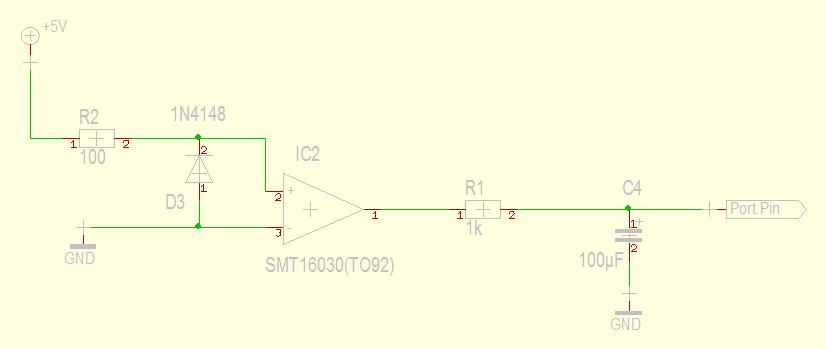

Hallo Abdul, nun habe ich einen Schaltplan gezeichnet. Ist es in etwa so?

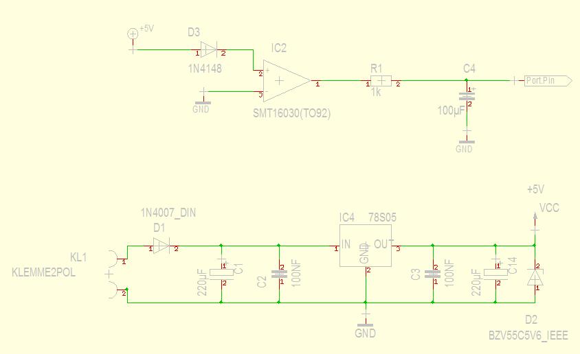

Mach D3 zwischen VCC und GND am SMT160 in Sperrrichtung. Und einen 100 Ohm Widerstand davor. Ein dreipoliger Klinkenstecker oder so als Stecksystem. Der SMT160 verbraucht selbst nur 200uA Strom. Gute Nacht - A.
Hallo Abdul, ich hoffe ich habe Dich richtig verstanden mit der Schaltung. Bitte noch eine Frage zum output. Durch das RC-Glied durch R=1K und C=100uF wir aus den Pulsen DC erzeugt und ich kann mit dem µC 0..5V messen. Ist das so? Laut Datenblatt sollte zwischen VCC und GND noch ein C=100nF soll ich den doch einbauen? Gruß Kostas
Alles richtig und der C=100nF kann nicht schaden. - Du kannst die Diode auch durch eine Zenerdiode ZD5V1 ersetzen. Dann sparst du dir den extra Spannungsregler. Geht aber nur, wenn der Temperatursensor eine ordentliche thermische Kopplung zum Meßmedium hat, weil er sich sonst durch die Zenerdioden-Verlustleistung zu sehr aufheizt. Vvergiß nicht: Er mißt immer nur die eigene Temperatur! Je nach Vorwiderstand geht die Schaltung dann zwischen 6 und 15V problemlos. Die Zenerdiode wirkt in umgekehrter Richtung als Verpolschutz wie eine normale Diode. Viel Spaß - A.
Tausend Dank Abdul, auch ein Herzliches Dankeschön an alle anderen. Ich werde Deine Schaltung und die von Reiner bauen und ausprobieren als Lernerfekt. Der C4=100µF ist dieser nicht zu groß dimensioniert? Was schätzt Du welche größen sollte ich ausprobieren für den R2 Vorwiederstand, wegen Materialbestellung? Gruß Kostas
Das ist nur aus dem Stehgreif geschätzt. Du brauchst aber schon ne ordentliche tiefe Grenzfrequenz, sonst hast du zuviel Ripple drauf. Hängt allerdings auch von der Art des verwendeten AD-Wandlers in deiner Steuerung ab. Wenn der über mehrere Sekunden filtern kann, dann brauchst du den Tiefpaß auch nicht so krass machen. Fang mal mit 10uF an und wenn das dir dann nicht reicht, eben mehr. Gruß - Abdul

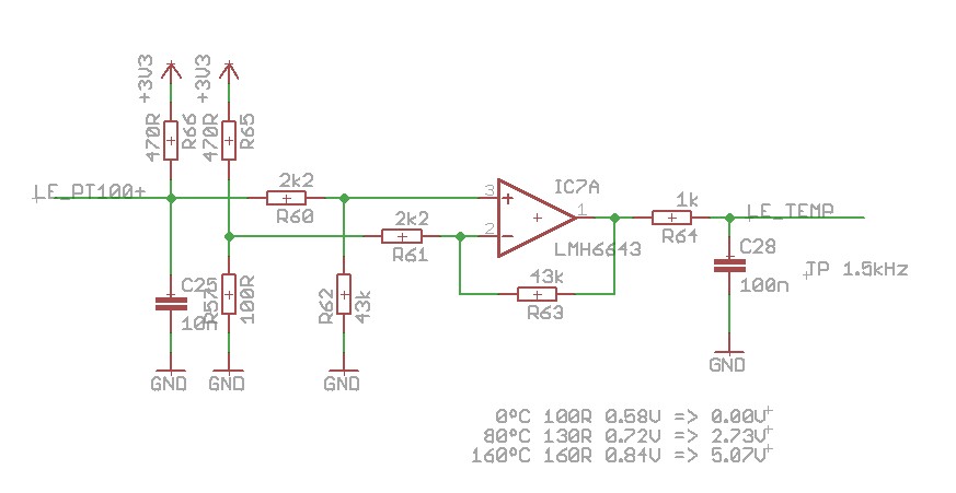

Hallo Herbert, mit LT Spice bin ich nicht wirklich weiter gekommen, aber nur weil mir entsprechendes Hintergrundwissen fehlt. In meiner Schaltung verwende ich den TS924 ist sehr günstig und funktioniert mit den PT100 hervorragend. Mein Projekt funktioniert jetzt seit etwa einem Jahr, nach einer kleinen Modifikation einwandfrei. Ich kann Dir meine Schaltung zur Verfügung stellen. Allerdings habe ich Die besagt Modifikation noch nicht in den Schaltplan übertragen. Der Hintergrund ist, es wird Systembeding noch ein paar Änderungen geben. Gruß Kostas

@Kostas Victor Kannst Du die Schaltung hier mal für alle posten?
