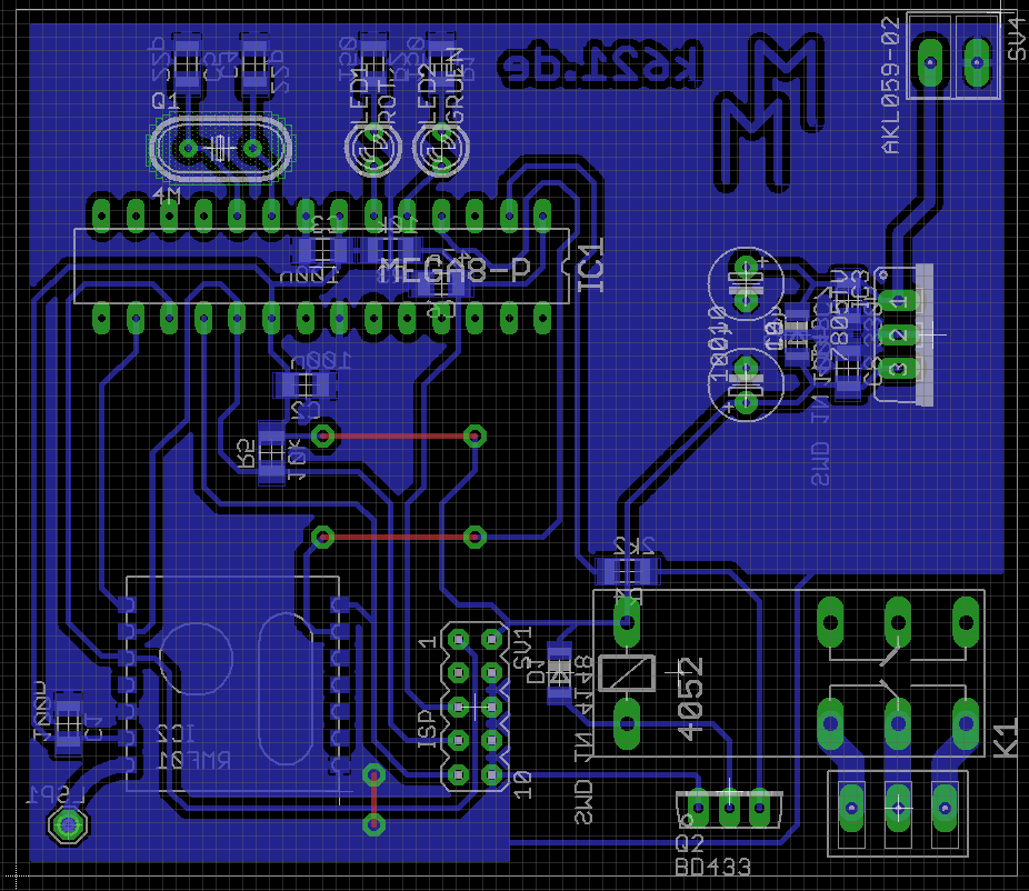

Hallo!
Ich habe eine Schaltung für einen Funkempfänger aufgebaut und wollte mir
demnächst dazu eine richitge Platine fertigen lassen. Bevor ich die
Bestellung abschicke würde ich allerdings gerne Wissen, ob alles so in
Ordnung ist.
Die Schaltung habe ich (bis auf den Teil mit dem Spannungsregler, da
direkt 5V zugeführt wurden) bereits auf Lochraster aufgebaut und es hat
soweit alles funktioniert.
Was ich gerne Wissen würde ob bei dem Layout irgendwelche Störungen
auftreten könnten, die Möglicherweise den Funkempfang stören (?).
Platzmäßig darf die Platine max. 100 x 80 mm² groß werden, im Moment ist
sie 65 x 75 mm² groß.
Die Großen Bauteile werden natürlich von der Bottom-Seite eingesetzt,
deswegen im Board Layout Spiegelverkehrt.
Was mich vor allem Interessiert ist, ob die Kondensatoren beim
Spgs.regler richtig gewählt sind (100µ und 330n auf Eingangsseite, 10µ
und 100n auf Ausgangsseite) und ob sich die Bauteile irgendwie
gegenseitig stören könnten.
Sehr ihr vielleicht auch auf Anhieb eine Möglichkeit, eine der
Drahtbrücken zu eliminieren (wobei ich 3 Stück für mich schon als sehr
gutes Ergebnis ansehe, ist erst mein 2. Layout :-D)?
Ich danke schon mal im vorraus :-)

von Falk B. (falk)
@ Martin Matysiak (kaktus621) Benutzerseite
Was soll der Unsinn? Damit schiesst du dir mal ganz fix ins Knie.
Mach es gelcih richtig. Layout so wie es später DIREKT sein soll. Also
fast alle Leitungen auf Bottom (also BLAU!) und nur die paar
Drahtbrücken auf Top (rot). Bei Target sin die Farben genau anders
herum!
Passt.
> und ob sich die Bauteile irgendwie gegenseitig stören könnten.
Nein.
Was ist mit den Relaisanschlüssen? Sollen damit 230V geschaltet werden?
Wenn ja, muss auf JEDEN FALL die Massefläche dort weg, auch der
Kühlkörper vom Spannungsregler muss weiter weg. Kriechstrecke zwischen
230V und Niederspannung muss 6..8mm betragen.
Die Widerstände und Kondensatoren unter dem AVR sind Mist, platzier die
normal daneben, du bast genug Platz. Ebenso die Freilaufdiode am Relais,
am Spannungsregler und die 2k2.
MFG
Falk

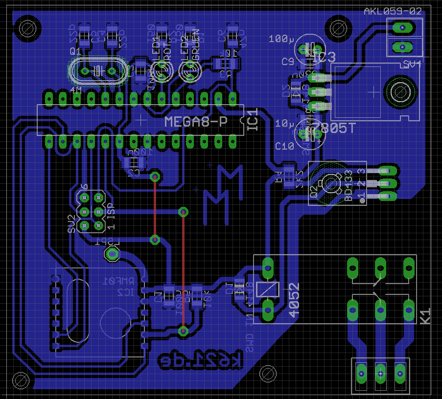

von Martin M. (kaktus621) Benutzerseite Flattr this
> herum!
Ganz ruhig :-) Natürlich hast du Recht, aber irgendwie hab ich es halt
so gemacht, das ist eben die Ansicht von der Leiterbahnseite. Ich werde
in Zukunft daran denken ;) Gibt es eigentlich eine Möglichkeit alle
Bauteile (inkl. Leiterbahnen) auf einmal zu Spiegeln, sodass die Platine
praktisch umgedreht wird?
> Passt.
Sehr Gut.
> Nein.
Noch besser.
Das Relais ist für 230V ausgelegt, aber ich denke kaum das wirklich
230V geschaltet werden müssen. Das muss ich allerdings noch nachmessen.
An sich soll damit das Umdrehen eines Schlüssels zum öffnen eines el.
Garagentors simuliert werden. Ich denke nicht das auf der Leitung zu
diesem "Schlüsselschalter" 230V anliegen. Die Massefläche werde ich aber
entfernen. Naja bevor ich die Platine anfertige werde ich sowieso noch
genau nachmessen gehen, dann kann man ja unter Umständen die Abstände
vergrößern.
Hmm ich werde es versuchen, wobei es hier eigentlich dadurch vom Routen
her sehr schön geklappt hat (beim Relais nat. kein Problem das zu
verschieben, die Aussage ist vor allem auf den AVR bezogen)
> MFG
> Falk
Vielen Dank :)
von Karl (Gast)
Ich nehme an, du willst die Platine selbst ätzen? Dann solltest du dir
die Pads der Stiftleisten und der Dukos nochmal anschauen. Sind ein
wenig klein, für manuelles Bohren und Löten.
ISP Stecker gehört funktionell zum AVR, warum also so weit weg bauen?
Bei Masseflächen gilt nicht "Viel hilft viel". Du hast da einige
Masseschleifen drin, die eher unschön sind.
Vcc ist für meinen Geschmack zu dünn.
Generell: Alles was irgendwie hochfrequent ist nicht mit Stichleitungen
anbinden.
Plaz zum Löten lassen. C3 R3
Befestigungsbohrungen vorsehen, Schraubenköpfe einzeichnen.
Ohje... vielleicht sollte ich einfach nochmal von vorne anfangen :-)
Wie genau zeichnet sich so eine Masseschleife aus? Einfach nur der Fakt,
dass am kompletten Platinenrand Masse vorhanden ist und in der Mitte
manchmal nicht?
Und Stichleitungen sind, soweit ich es verstanden habe, Leiterbahnen mit
einer Abzweigung, richtig? Als Hochfrequent zählt die Verbindung AVR <->
ISP-Port <-> Funkmodul, schätze ich?
Die Bauteile unter dem AVR werde ich dann auch mal ein wenig wegbewegen,
hat ja auch schon Falk genannt.
Stimmt, die Befestigungslöcher habe ich schlichtweg vergessen.
Bezüglich der Löcher für die Stiftleisten usw., bei meiner Letzten
Platine hatte ich die Löcher auch so in der Größe gelassen und es hat
ganz gut gepasst, also es war nicht zu eng.
Selbst ätzen werde ich die Platine allerdings nicht, sondern beim
"Platinenbelichter" (kam damals irgendwann hier im Forum auf) fertigen
lassen. Da hab ich auch schon das letzte mal bestellt und die Qualität
war wirklcih ziemlich gut und auch nicht allzu teuer. Lohnt sich für
mich eher als mit den ganzen Chemikalien rumsauen, vor allem weil ich
nur sehr sehr selten richtige Platinen mache (gut, würde sich vielleicht
ändern wenn ich sie selber herstellen würde).

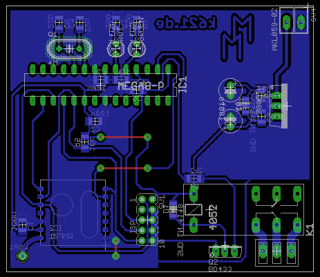

von Xris (mrgreen)
Kannst du dir den Kühlkörper nicht sparen? Ich schätze mal, dass das
Relais max 100 mA zieht (tippe eher auf 70-80).
Warum nimmst du dir einen externen Quarz mit 4Mhz? Brauchst du die
Genauigkeit von exakt 4 Mhz? Sonst kannst du den internen verwenden
(dessen Genauigkeit mittelmäßig ist), oder evtl auch den Taktausgang des
Funkmoduls.
Mr.Green
Hmm naja ich wollte auf Nummer sicher gehen, wobei eigentlich hast du
Recht. Maximal gemessen habe ich ca. 120 mA wenn Relais geschlossen wird
(also die komplette Schaltung verbraucht 120mA). Sollte auch ohne
Kühlkörper möglich sein, richtig?
Bezüglich des Quarzes, hmmm, der stört doch doch nicht :-P Mir ist beim
entwerfen gar nicht in den Sinn gekommen, dass man die Schaltung
natürlich auch vom internen Quarz betreiben kann. Also es sollen so ganz
grob die Sekunden nach einem Schaltvorgang mitgezählt werden, sodass man
sagen wir mal 20 Sekunden nach einem Schaltimpuls das Relais nicht noch
einmal Geschlossen wird (das Garagentor bleibt dann kurz stehen wenn man
den Schlüssel während des Öffnungsvorganges nochmal betätigt, verzögert
dadurch den gesamten Öffnungsprozess). Aber auf die Genauigkeit einer
Uhr kommt es jetzt nicht so wirklich an.
Man kann ihn ja nachher noch rausschmeißen, wenn der Platz dringend für
eine Route gebraucht wird.
Naja ansonsten hab ich schonmal ein Script gefunden, womit man das Board
komplett spiegeln kann (ber. vorinstalliert, ULP -> mirror-board.ulp)
und werde die Routen mal ein wenig anpassen.
Ach ja und noch an Karl, der ISP ist aus dem Grund etwas weiter weg,
weil das Funkmodul ja noch am gleichen Port hängt und ich so etwas mehr
Platz für die Routen habe. Die Platinengröße ist ohnehin nicht soo
kritisch.
Aufjedenfall vielen Dank schon einmal für die Tipps, ich melde mich
sobald es etwas neues gibt (Spätestens beim Sender ;-]).

Layout:
Gut soweit:
Wie die Vorschreiber schon bemerkten, sollte die Massefläche bei
Relaiskontakten entfernt werden.
( Allerdings sind 6-8mm Krichstrecke nur für die Medizintechnik nötig.
Zur Not gehen auch 3....)
Masseschleife: Sehe ich keine Probleme. Wenn du die Karte mit zwei Lagen
machst, könntest du eine durchgehende Masse-Plane auf der einen Lage
machen. Muss aber nicht...
TTL: Ich verwende für meine Schaltungen immer das TTL-RS232 Kabel von
FTDI. Das wandelt von USB auf RS232 mit TTL-Pegel und ich brauche nur
eine Stiftleiste mit TX RX und GND.
Eine Frage hab ich noch:
Es sieht so aus, als wenn die Freilaufdiode und das Relais auf der
selben Lage sind, kollidieren die nicht beim einlöten des Relais?
Mach noch Bohrungen rein, zum Festschrauben in einem Gehäuse. Die kosten
ja nix und fressen kein Gras.
Wenn du die Leiterplatte fertigen lässt:
Mach auf die Top-Seite eine Schrift in Kupfer. mit "TOP" und auf die
Rückseite die Bezeichnung "BOTT", und zwar gespiegelt.
So kann der Lagen richtig anordnen. ( Sonst besteht die Gefahr, das du
die Platine spiegelverkehrt bekommst.)
Übrigens, wenn du schon SMD machst: Es gibt die beliebten
Spannungsregler auch in SO8, da Du ja nicht viel Strom brauchst, ginge
das auch.
Noch mal checken: 1mm Rand zwischen den Leiterbahnen und dem Rand?
Sehr gut finde ich:
Quarz nahe am yC
C´s für Quarz nahe am yC
C´s für Spannungsregler nahe an Selbigen

Ich habe mal das Board kurz aktualisiert, hatte aber heute keine Zeit
alle vorgeschlagenen Punkte umzusetzen (kommt aber noch). Also Die
Platine wird aufjedenfall nur einseitig geätzt, auf die (jetzige)
Oberseite kommen nur die 'großen' Bauteile (AVR, Relais, Spannungsregler
usw.)
Wegen der Kriechstrecke, obwohl wie gesagt nur sehr unwahrscheinlich das
230V geschaltet werden, müsste dann auch der Transistor weiter wegbewegt
werden, ja?
Bohrungen kommen wie gesagt noch. Ach ja, die Diode hätte theoretisch
nicht gestört, wäre ja auf der Leiterbahnseite platziert, während das
Relais auf der anderen Seite liegt. Aber ich hab sie jetzt mal etwas
nach links geschoben.
Kühlkörper ist auch schonmal entfernt, gibt natürlich auch etwas mehr
Platz frei. Quarz könnte dementsprechend auch entfernt werden, aber im
Moment stört er in der Ecke niemanden ;)
Der Kleinere Spannungsregler liefert ja nur 0,1 A, das wäre bei
geschlossenen Relais wahrscheinlich schon etwas zu wenig. Da nehme ich
lieber den großen, Preisunterschied 7 Cent und Platzmäßig auch nicht so
kritisch ;-)
Ach ja das Raster auf dem Bild ist jetzt 1mm, vorhin waren es 50 mil.

Hi martin,
sieht gut aus bis auf stabi & schalt-tr. , die solltest du hinlegen den
bei einseitigen platinen hast du das probl. das bei etwas mechanischem
druck auf oder gegen das bauteil dir event. unten die leiterbahen
abreissen.
ps zum relaischalten wuerd ich ein BC... oder einen kleinen FET BS...
nehmen reicht voellig (gugg z.B. BS138)
pps 6mm am relais nicht eingehalten glaub ich da geht ne leiterbahn zu
dicht vorbei
vlg & einen guten Runtsch
Charly
Jo wie gesagt für die Leiterbahnen hatte ich gestern nicht so recht
Zeit, das kommt dann heute noch :)
Die beiden Bauteile kann ich hinlegen, aber da das ganze in einem
Gehäuse sitzen soll, dürfte da eigentlich keine mech. Einwirkung von
Außen hingelangen.
Zum Transistor, ich hatte davor einen BC547C getestet, der ja eigentlich
auch diese 100mA Schalten müsste, hat er aber irgendwie nicht geschafft
(Relais hat nicht geschlossen). Als nächstes hatte ich einen BD433 da,
habe diesen dann eingesetzt und siehe da, das Relais schaltet :)
So, habe den ISP mal über dem Empfänger platziert, sehr viel einfacher
war es mit dem Routen aber auch nicht ^^ Naja aber ich bin jetzt fertig
(auch wenn die Routen teilweise etwas länger sind, aber sollte doch
keinen Unterschied machen (?)) und hab mich von 3 auf 2 Brücken
verbessert ;-)
Um die Schaltkontakte des Relais ist jetzt mindestens 8mm Platz, die
Bauteile von unter dem AVR nun im Umkreis des AVR verteilt.
Der ISP ist nun zu einem 6-Poligen geschrumpft, hat es doch minimal
leichter gemacht. Außerdem habe ich die Pinbelegung ein wenig angepasst,
so dass zB das Funkmodul nun komplett an Port B hängt.
Für das TX-Pad war kein Platz mehr (der Pin ist von allen Seiten mit
Routen umgeben, aber wie gesagt, ist auch nicht so nötig.
Der aktualisierte Schaltplan findet sich im Anhang, das Board dann
gleich im nächsten Anhang (wieso kann man eigentlich nur einen Anhang
anhängen? :P)
Und hier das Board
Haste mal den DRC drüberlaufen lassen? Ich seh da auf Anhieb nen VIA,
was zu nah an einer Leiterbahn ist.
Die Masse des Mikrocontrollers ist außerdem nur über einen ganz dünnen
Steg angebunden. Wenn du die Verlegung der
Versorgungsspannungsleiterbahn nochmal überdenkst, dann sollte es besser
sein.
Sebastian Heyn wrote:
> Hi,
> einmal neu bitte, frech grins.
> 1) alle SMD auf die UNTERSEITE, (sind se ja schon)
> 2) alle bedrahtete auf die Oberseite
> Wenn die Leiterbahnen ,wie bei dir, auf der gleichen Seite sind wie die
> bedrahteten Bauteile geht das echt übel scheisse zu löten. hab ich
> selber schonmal versucht... :-)
> 3) e drücken und dann  EINSEITIGES LAYOUT
> 4) für die brücken gibts ne funktion schau mal in der hilfe da kannst du
> direkt ne drahtbrücke machen
Ähm ???
Alle bedrahteten Bauteile SIND doch auf der Oberseite, Leiterbahnen +
SMD auf der Unterseite (Blau) ?? Wo ist denn das Problem?
..und bei druck auf "e" passiert auch nichts. Das hier ist Eagle,
vielleicht hast du es ja mit Target verwechselt (?)

von AC/DC (Gast)
Sowie dein Board jetzt aussieht geht`s eigentlich auch wenn ich
glaube das man die beiden Leitungen auf dem Toplayer irgendwie
noch weg bekommen könnte. Masseflächen halte ich hier für überflüssig,
wenn nicht sogar hinderlich weil einem irgendwie der Blick für
mögliche Passagen versperrt wird. Die Leitungen um das Emfangsmodul
könnte man vielleicht noch durch drehen des Moduls optimieren.
In der Kürze liegt die Würze. Frohes neues Jahr.
Hallo!
Hier meine Finale Version des Boards. Ich habe das Funk-Modul um 90°
rotiert, die Leitungen sind nun etwas kürzer. Die Drahtbrücken lasse ich
jetzt, ich denke ich kann sie gerade noch so verkraften ;-)
Dort wo es möglich war, habe ich die Versorgungsleitungen etwas dicker
gemacht (vor allem im Bereich Funk-Modul)
Löcher für Schrauben sind auch vorhanden - Ich denke das kann ich so
fertigen (lassen).
Fehlt nur noch der Sender...
Nimm mal einen Finger und fahr der uC-Versorgung nach:
SV4 --> U-Regler --> Relais --> Funkmodul --> uC
Schöner wäre es:
SV4 --> U-Regler --o--> Relais
                   o--> Funkmodul
                   o--> uC
> etwas dicker gemacht (vor allem im Bereich Funk-Modul)
Zuerst die Signale und dann die Versorgung.
Das ist leider die falsche Denkweise :-(
Wichtig ist: zuerst eine gesunde Versorgung.
Danach kommen dann die Signale.
Du bohrst dir übrigens mit der einseitigen Platine und der
SMD-Bestückung selber ins Knie. Denn du mußt mit den Leiterbahnen auf
der selben Seite wie die Bauteile kämpfen.
Machs einfach so:
einseitige Platine --> bedrahtete Bauelemente
zwei oder mehr Lagen --> SMD
Bei deiner niedrigen Packungsdichte sind bedrahtete Bauteile die erste
Wahl (der uC ist ja auch schon bedrahtet).
BTW:
Wozu so ein Monster-Transistor für das Relais?
Das kann doch nicht mehr als 100mA brauchen?
Lothar Miller wrote:
> Schöner wäre es:
>                    o--> Funkmodul
>                    o--> uC
Hmm ich könnte nach der Unterführung bei R4 (nahe des Transistors) den
Strang in 3 Routen abzweigen lassen und dann zu den jew. Zielen führen,
aber wäre das so ein großer Unterschied?
Naja eine wirkliche Reihenfolge hatte ich dort nicht, das stimmt. Ich
habs einfach dort dicker gemacht, wo es passt. Wobei die
Versorgungsleitungen sind eigentlich alle dicker.
> Machs einfach so:
Nun gut, man hat bei zB bedrahteten Widerständen etwas mehr Platz, aber
das will ich jetzt wirklich nicht mehr ändern ;-) Ich werde in Zukunft
daran denken. Vom löten her sind die 1206 Teile ja kein Problem, nur
beim Routen hat es vielleicht etwas mehr Kopfzerbrechen bereitet, aber
das ist ja jetzt getan.
> BTW:
Das dachte ich mir auch, aber in meinem Lochrasterprototyp hatte ich
einen BC547 eingebaut, der wollte nicht schalten (und der ist ja für
100mA ausgelegt). Das nächstgrößere was ich da hatte war ein BD433 und
mit dem funktioniert es prima. Hat ja auch keine großartigen Nachteile,
wenn er etwas größer ist, oder?
> ... die Versorgungsleitungen sind eigentlich alle dicker.
Nein, ich meinte nicht dicker, sondern ein richtiges
Versorgungs-Konzept.
So, dass z.B. Lastströme nicht über die Signalmasse fließen,
die Versorgungen entkoppelt sind ...
> ...in meinem Lochrasterprototyp hatte ich einen BC547 eingebaut,
> der wollte nicht schalten (und der ist ja für 100mA ausgelegt).
Das würde mir zu denken geben: was sollte die Bauform eines

> Vom löten her sind die 1206 Teile ja kein Problem, nur beim Routen hat es
> vielleicht etwas mehr Kopfzerbrechen bereitet, aber das ist ja jetzt getan.
Wenn du die Platine nicht selber machst, dann mach sie gleich
doppelseitig. Denn bloß weil das Verdrahten (Layout möchte ich dazu
nicht sagen) gerade noch so geklappt hat, kann es trotzdem sein, dass du
noch tagelang nach einem sporadischen Fehler suchst, nur weil
irgendwelche Kompromisse in der Verdrahtung stecken.
