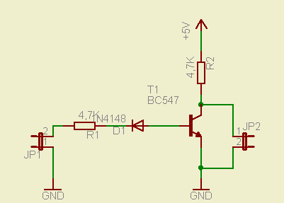

Hallo Zusammen Zwar habe ich ein Problem. Habe meine schaltung so ausgelegt das ich eine Rechteckspannung im bereich von +0V (low) bis +5V(high) von einer Frequenz von ca 25Hz erkennen kann. Jetzt habe ich aber ein Sensor der mir eine Rechteckspannung Spannung von -1.1V (high) bis 1.55 V (low) mit 25Hz ausgibt. Was für eine Umwandlungsschaltung kann ich da am einfachsten anwenden das der Sensor für 0V (low) und 5V (high) geht? Besten dank für einen tipp oder sogar eine kleine schaltungshilfe. gruss sigi
Hi Das riecht nach einem Hall-Sensor? Wenn nicht, müsste auf der Schaltung schon eine negative Versorgungsspannung vorhanden sein, damit könnte man dann mit OpAmp's die Spannung, irgendwie, verrechnen. MfG
Ein normaler NPN-Inverter dürfte ausreichen:

Paul Baumann wrote:
> Versuche es einmal so.
Die Diode ist nicht nur unnötig, sondern beeinträchtigt sogar die
Funktion: denn die Basis hängt bei positiver Eingangsspannung in der
Luft.
Was bei Niederspannung an sich kein Drama ist. Aber vor allem ist sie - wenn schon - verkehrt herum.
Ist Dir vielleicht aufgefallen, daß die Diode drin sein könnte, um den Transistor vor zu hoher negativer Ube zu schützen, großer Meister? ;-) MfG Paul
Aber so herum wird sie das nicht leisten können. Wobei die erwähnten -1,1V freilich kein Problem sind. Bis -5V ist bei den üblichen NPNs zulässig. Also fährt man hier ohne besser als mit. Und selbst wenn mal mehr dummerweise dran ist: die BE-Strecke hat Z-Dioden-Charakteristik, wird also bei dank Vorwiderstand kleinem Strom nicht zerstört.
Oh, da hast Du Recht. Sie muß gedreht werden. Zu schnell zeichnen ist auch nicht gut. :-( MfG Paul
>> vor zu hoher negativer Ube zu schützen .... Die Basis-Emitter-Diode eines Feld-Wald- und Wiesen-Transistors kann gut und gerne 5V Sperrspannung ab. Und es ist nicht schlimm, eine Diode in Sperrichtung zu betreiben. Danke für den >> großen Meister? ;-)
>Danke für den >> großen Meister? ;-) Bitte, bitte! :-) Ich habe mich an diese Schaltung erinnert, weil ich sie oft benutzt habe, um ein SIF-1000 Signal (Standard Interface 1000) in TTL-Pegel zu wandeln. Gut, dort ging es um +/-12Volt und das hätte den armen Transistor böse erwischt. http://www.robotrontechnik.de/index.htm?/html/netzwerke/netzwerk.htm Zitat BAP: Verdammt lang' her, verdammt lang'! MfG Paul
